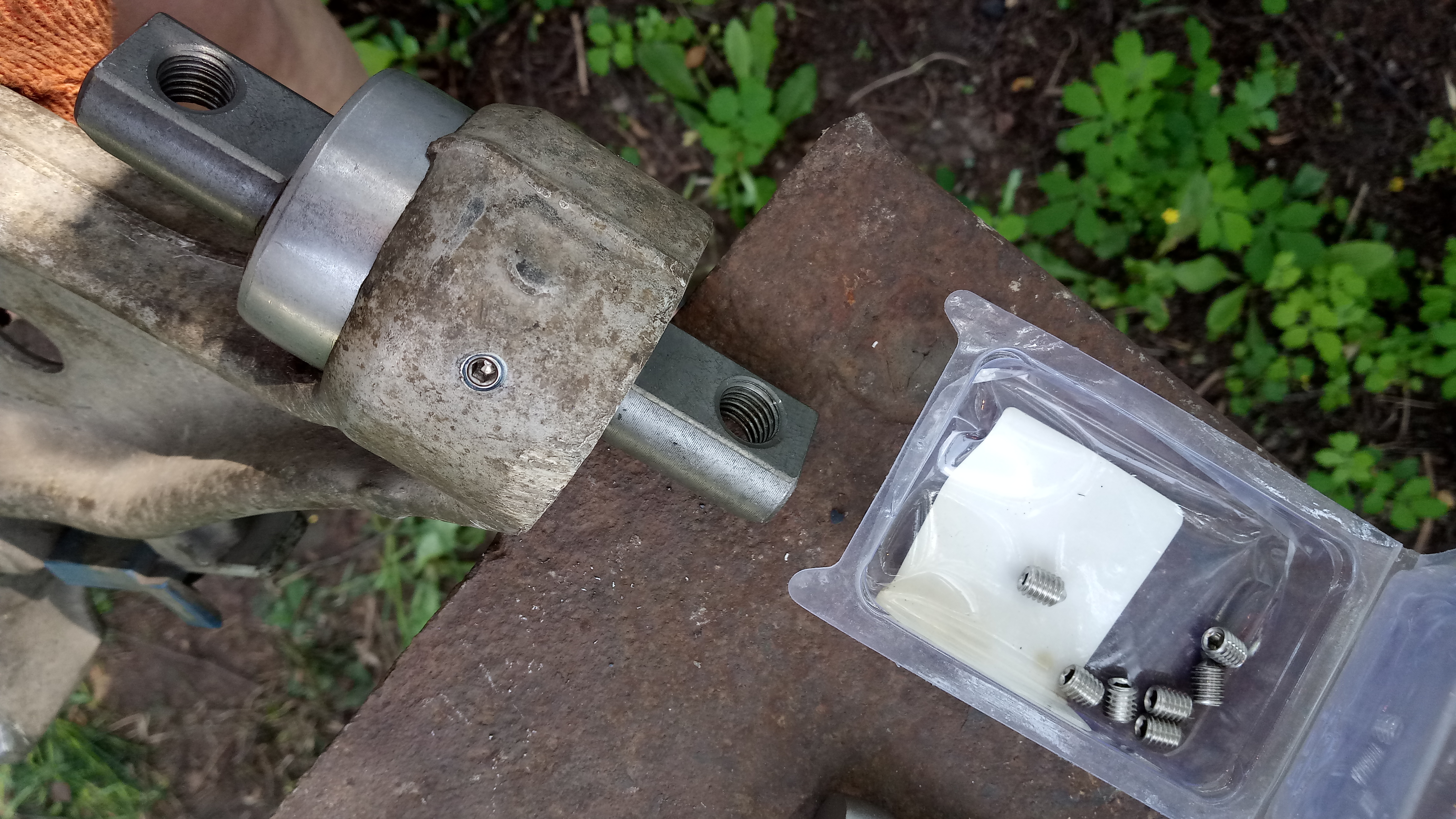

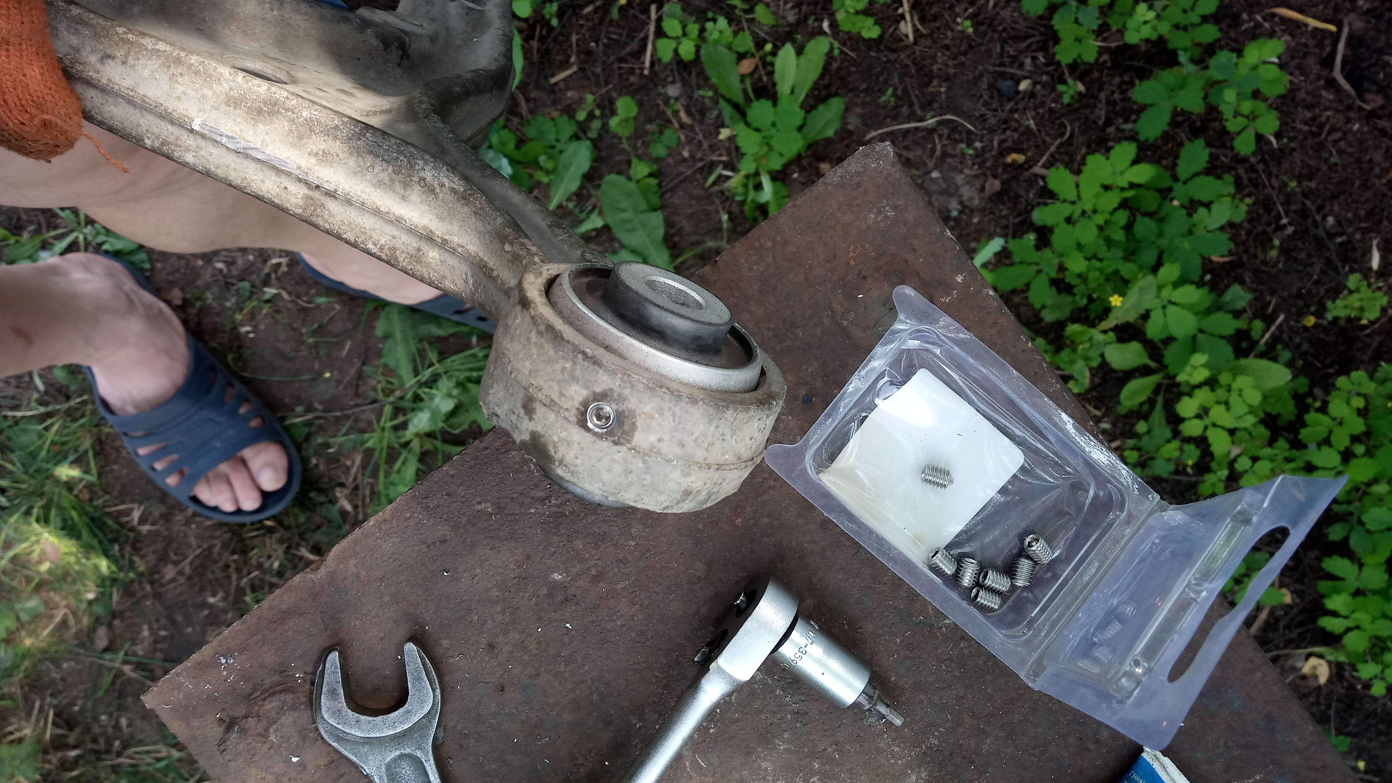

Сообщение vitalik k » Пт авг 10, 2018 10:47 pm
Замена сайлентов передних рычагов, сделал фиксацию в уже прослабленых гнездах контровочными потайными винтами.
Откуда: Бровары
Re: V70II 2.0T5
Сообщение AndreyKa » Сб авг 11, 2018 8:19 am
На долго такого хватит?
Re: V70II 2.0T5
Сообщение vitalik k » Сб авг 11, 2018 9:47 pm
Сайленты сидят нормально, это так для подстраховки, всё таки третья замена и рычаги уже не девочки. ;)
Откуда: Бровары
Re: V70II 2.0T5
Сообщение Merlin » Вс авг 12, 2018 11:03 pm
стремно.
Re: V70II 2.0T5
Сообщение vitalik k » Вс авг 12, 2018 11:31 pm
Merlin писал(а):стремно.
После замены 2т км прошла всё на месте. :D
Откуда: Бровары
