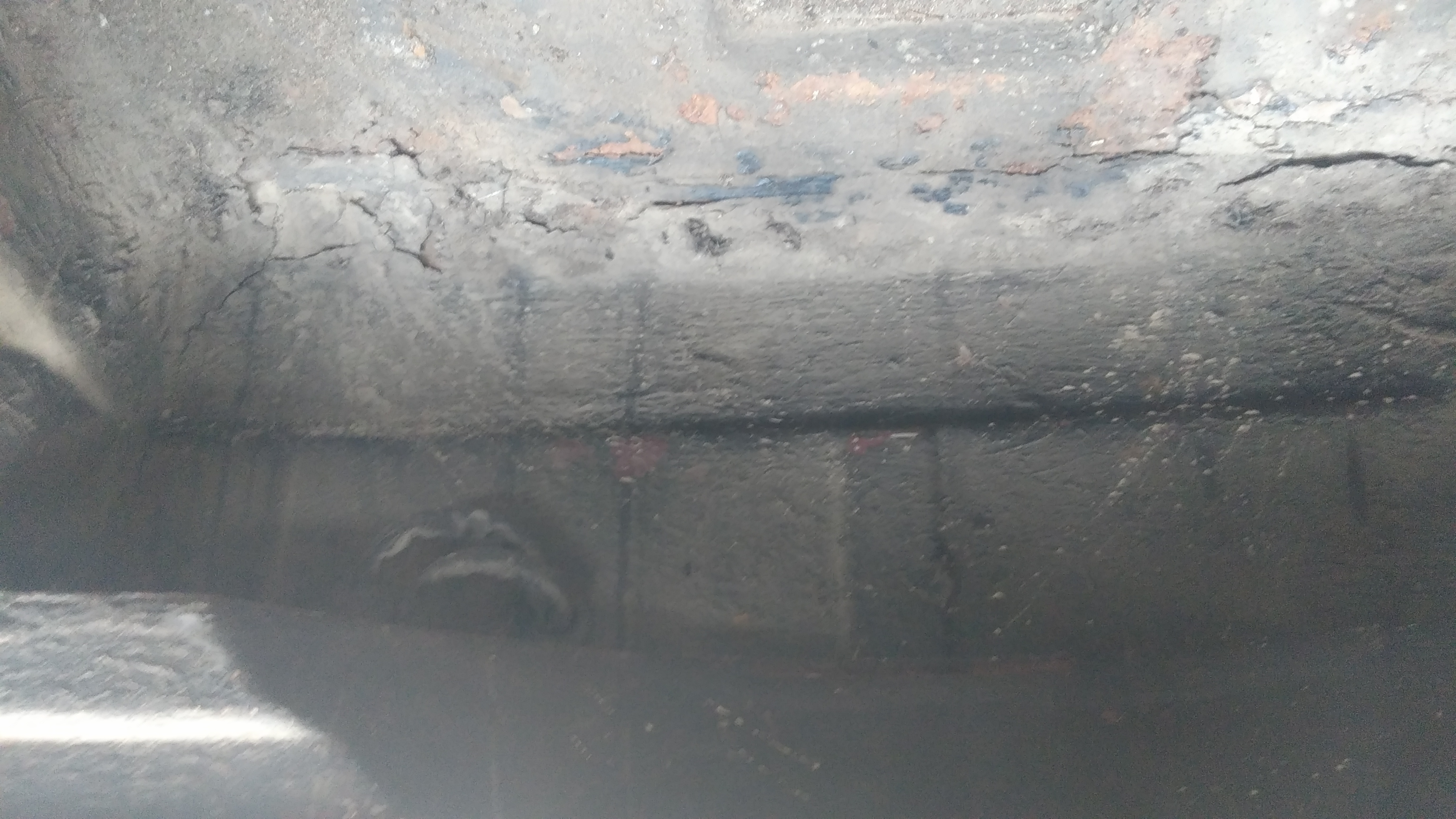

Сообщение Vladizlav » Вт май 22, 2018 12:00 am
А я був сфоткав, але не виклав фото :(
Оце я сиджу в багажнику, ніша під запаску
заходить кабель з-під бампера в багажник і переходить в нішу з ліхтарями
