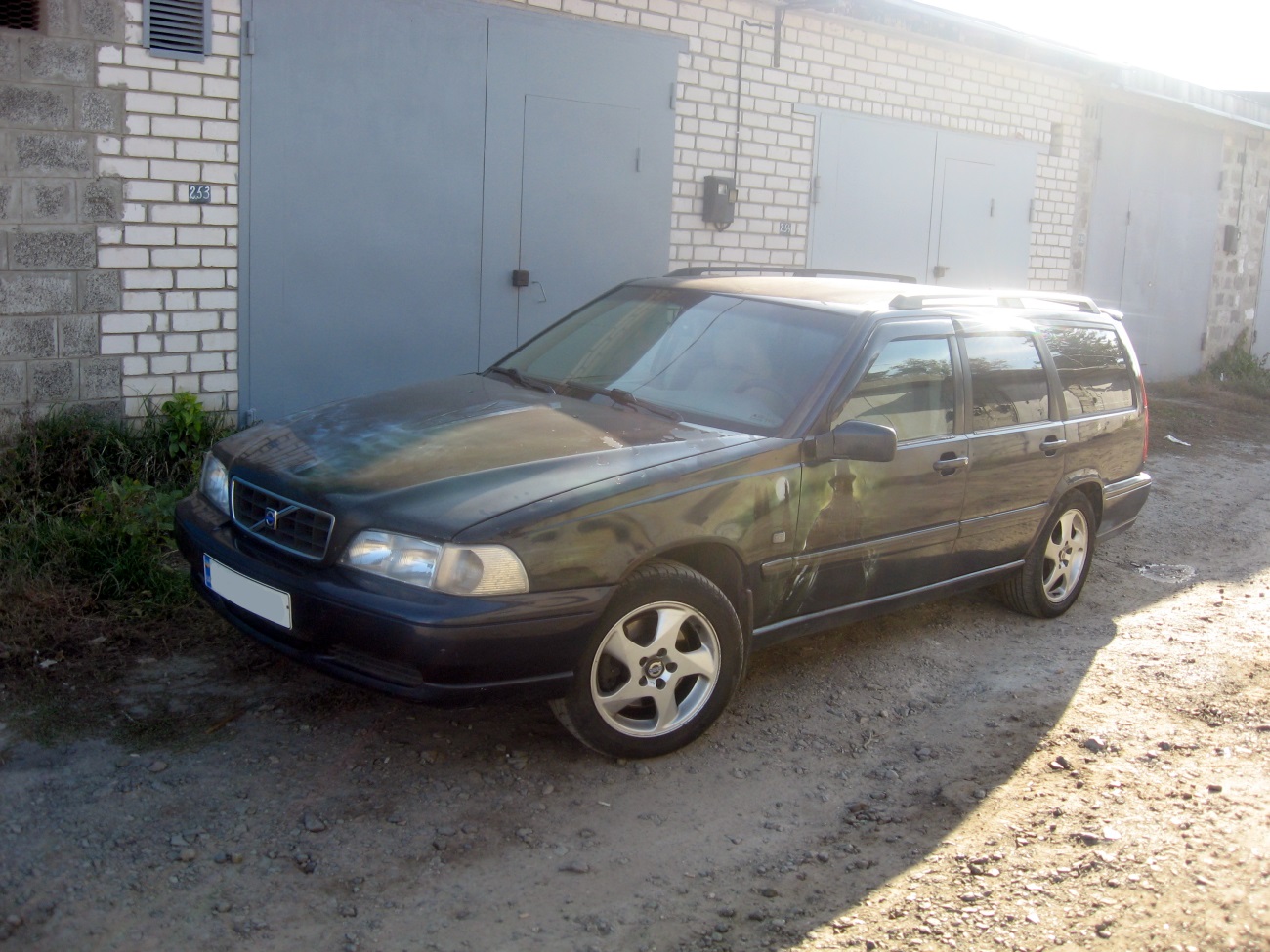

Долго хотелось и наконец получилось. И в той комплектации что хотелось.
До этого пробовал покататься на 2-х 850 с Т5 - ни одна так не ехала как эта. Летающий сарай! Звук двигателя на разгоне - восторг, непередаваемый нормативной лексикой.
Наездил уже 1100 км. Полет нормальный. Поменял только лампочку габаритов.
Машина огонь, хотя мелких нюансов хватает. Больше всего смущают потеки тасола из-под крышки расширительного бачка, по радиатору и запах тосола при включении печки. На 4-ке эти симптомы предшествовали замене прокладки головы.
И расход газа: 12 - трасса, 17.5-20 город. Причем 17,5 это если совсем не наваливать. Это нормальный для для этой машины расход?

Какая то знакомая тачка, случайно не алежона художество? :D :-D
Сообщения: 1581
Re: V70 I, T5
Сообщение alexey500 » Чт окт 18, 2018 7:40 am
Djonnik23 писал(а):Какая то знакомая тачка, случайно не алежона художество? :D :-D
Ну да. Она.
Качественно нарисовано.
Я по Харькову смотрел что у кого нарисовано - в основном все "уникально" - тигр, волк и молнии. Попса.
