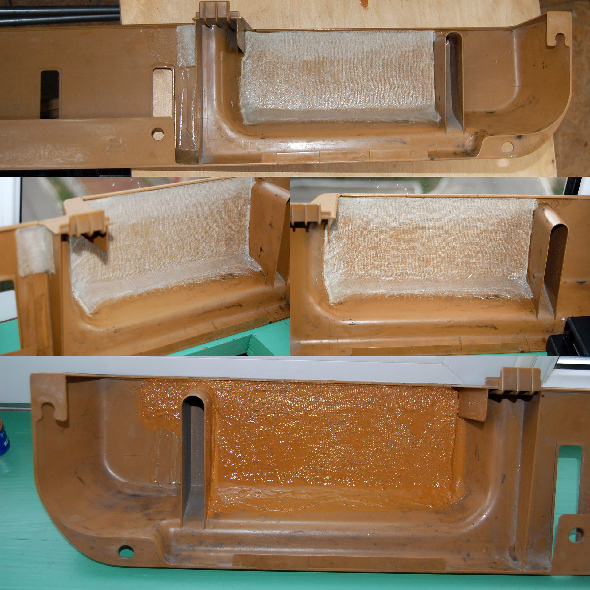

Купленные по случаю кармашки долго дожидались своего часа.
Естественно, на них были трещины - решил устранить проблему самостоятельно с помощью эпоксидки.
Заодно поставил подстаканники которых реально очень не хватало в этой машине. Решетки бывших динамиков имхо идеально для них место. Все равно ставить туда динамики это не умная затея. Я пытался но туда не входит даже минимальный мало мальски приличный динамик. Проклеил карманы изнутри и закрасил нитроэмалью, трещин теперь не видно и врядли появятся новые - проклеил основательно.
