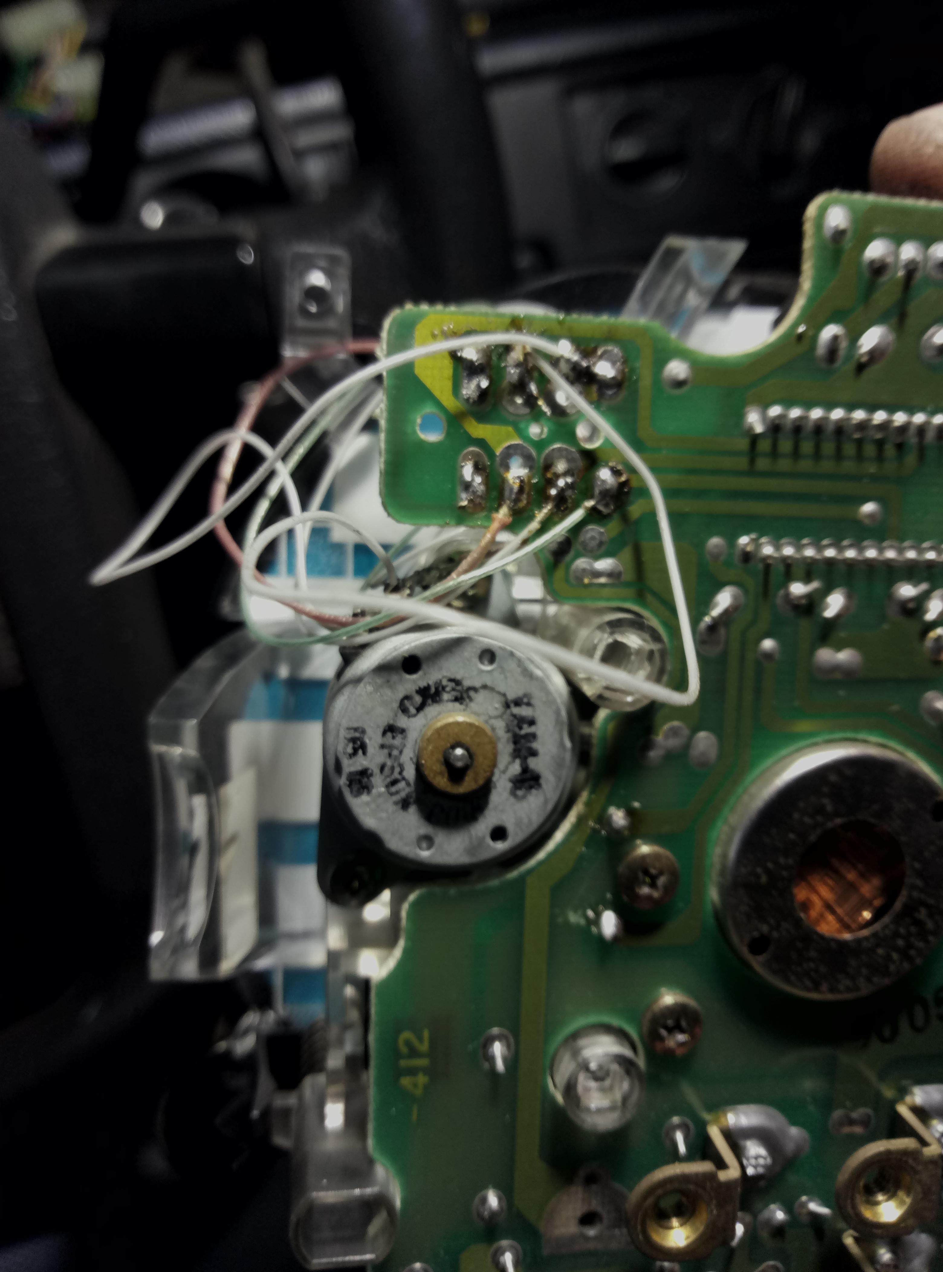

Снял приборку,открутил спидометр, на моторчике напаяны провода к плате, по этому есть сомнения в его работоспособности (((((Снял фишку с датчика на мосту, попытался прозвонить,но не зная где подходят провода на приборку, тыкал всё подряд, и ничего...... Вот теперь зная какие провода подходят в приборку, думаю кинуть напрямую провода от датчика скорости к приборке, чтобы уже точно исключить проводку.

Тот моторчик что на фото отвечает за счетчик километров.
НА спидометр идет другой.

xoxlov писал(а):Тот моторчик что на фото отвечает за счетчик километров.
Ок спасибо, буду знать, теперь нужно запитать спидометр.

Ребят кто в курсе как проверить работоспособность шагового двигателя одометра?(моторчик который крутит километраж).На моем спидометре напаянно провода вместо шлейфа,при чём как оказалось не правильно напаяны, перепаял....не помогло, взял б.ушный спидометр, (не рабочий вообще, кое что пропаял,заработал как и мой только спидометр.Взял ВСЮ приборку с рабочей машины, всё работает. Приборку свою прозвонил все дорожки к спидометру целые.Грешу на шаговый двигатель.

Это микрочип накрылся. Я тоже несколько раз перепаивал не получилось.

Поехал сегодня к электронщику, прозвонил он оба спидометра,мой сразу приговорил к смерти, чип замкнутый, с моторчиком непонятки.Прозвонил он второй спидометр, что то прогрел, почистил, сказал что вроде всё ок, пробуй ставь, сомнительные контакты почистил. Ставлю всё на место и о фантастика одометр крутит.
