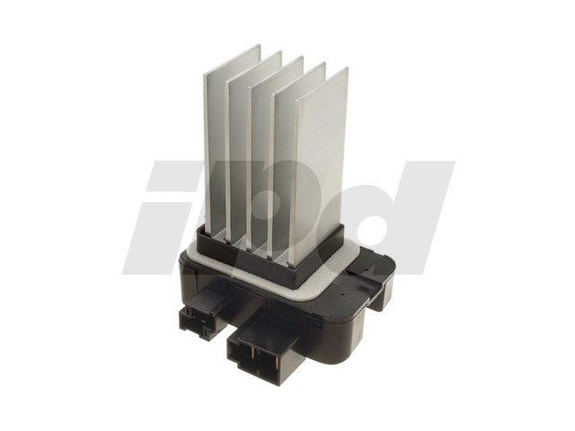

Дуйка или не включается или включается на максимальную скорость. На передвижение реостата не реагирует совсем! Выключить не возможно. Заслонки все отключены. Кондей тоже отключен. По диагностике ошибка 2-2-5
Лампочки рециркуляции и кондера живут своей жизнью... Вообщем какая-то не понятная для меня проблема.
Помогите советом пожалуйста :sad:

Скорее всего он виноват. Надо подкинуть с рабочей машины.

AndreyKa писал(а):Скорее всего он виноват. Надо подкинуть с рабочей машины.
Спасибо
Я перерыл уже форум и увидел много таких случаев
Но разве он не должен выключатся в положении 0?
Завтра поеду на разборку
Не прокатило
Блок заменен
Проблема осталась та-же самая

ну тогда подкинуть другой блок управления
