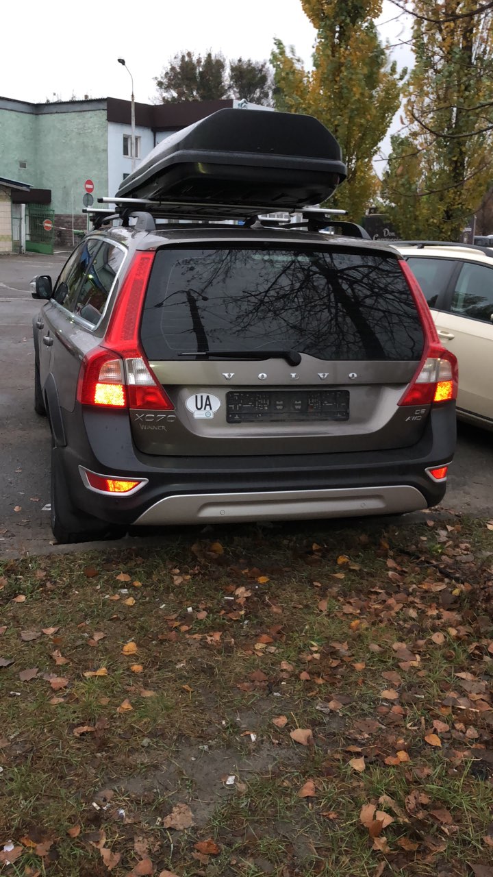

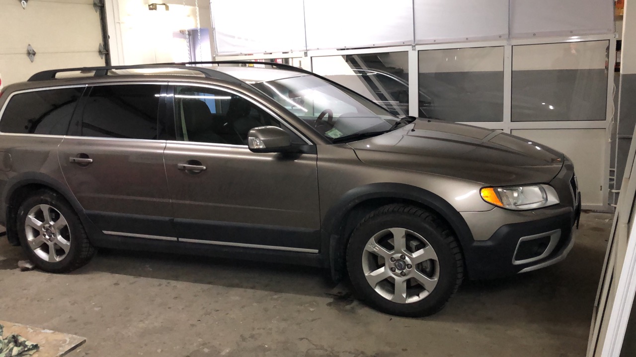

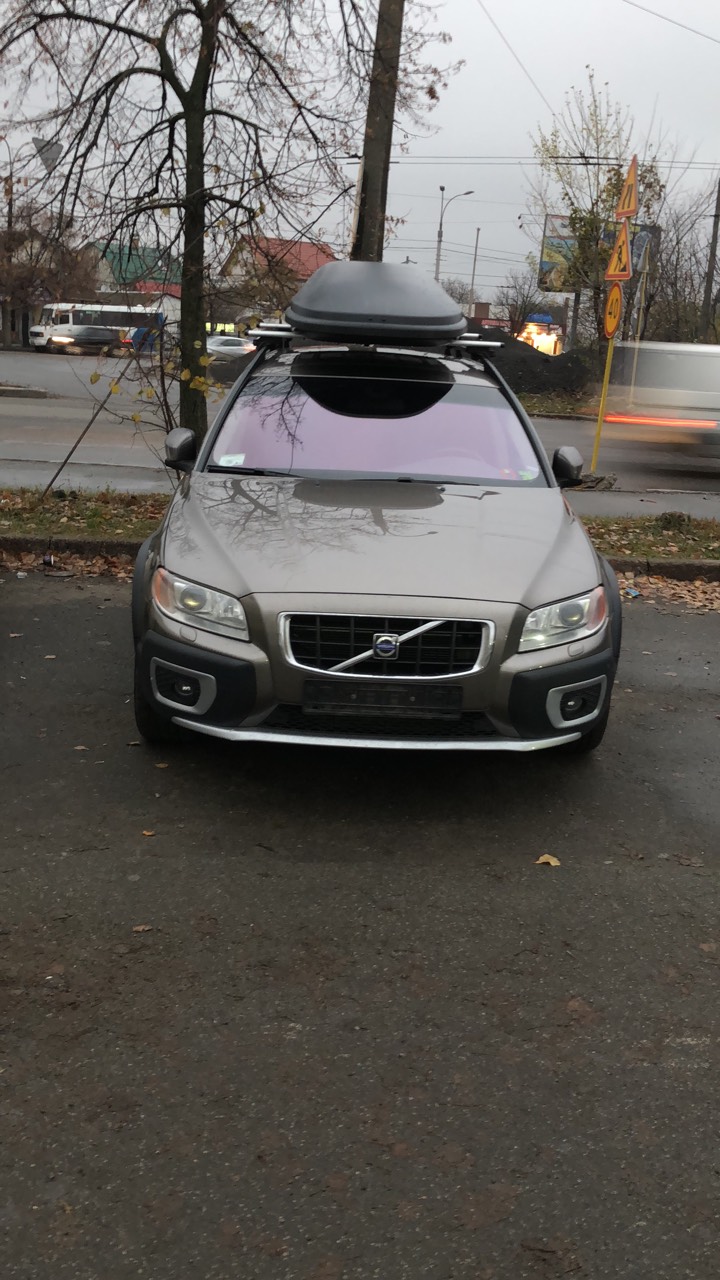

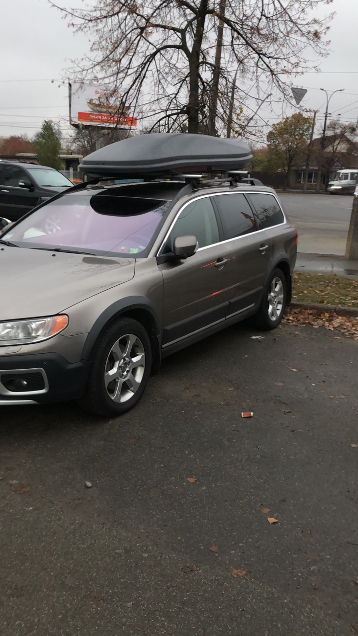

Сообщение Human » Вс ноя 25, 2018 7:47 pm
Саша писал(а):Саму машину, салон выложите, будет интересно.
На даний момент маю лише пару фоток.
Саме у такому вигляді мені дісталась автівка.
Без номерів, бо саме знаходився у реєстраційному центрі та переоформляв її на себе.
Добавив ці фотки і у стартове повідомлення.

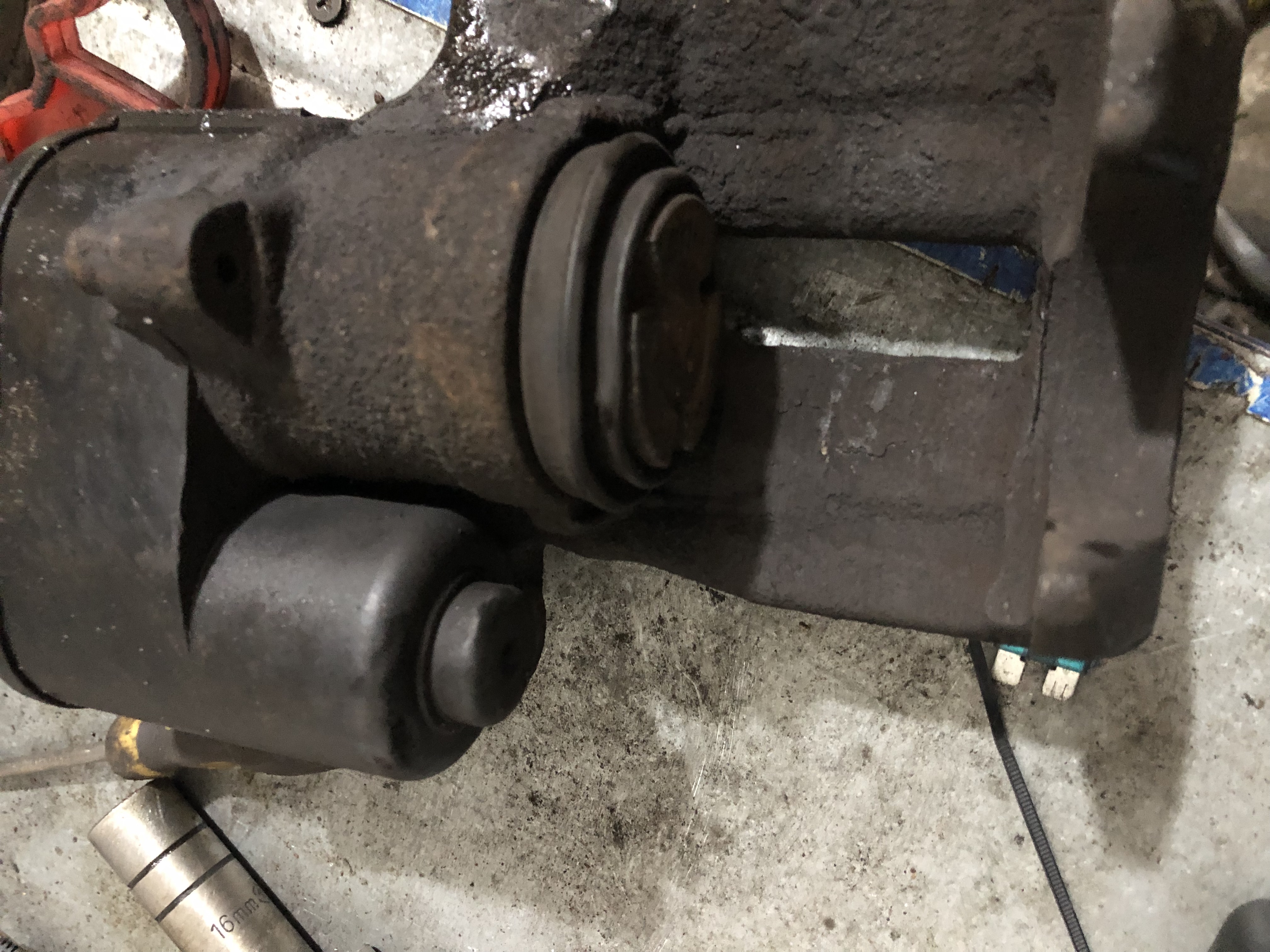

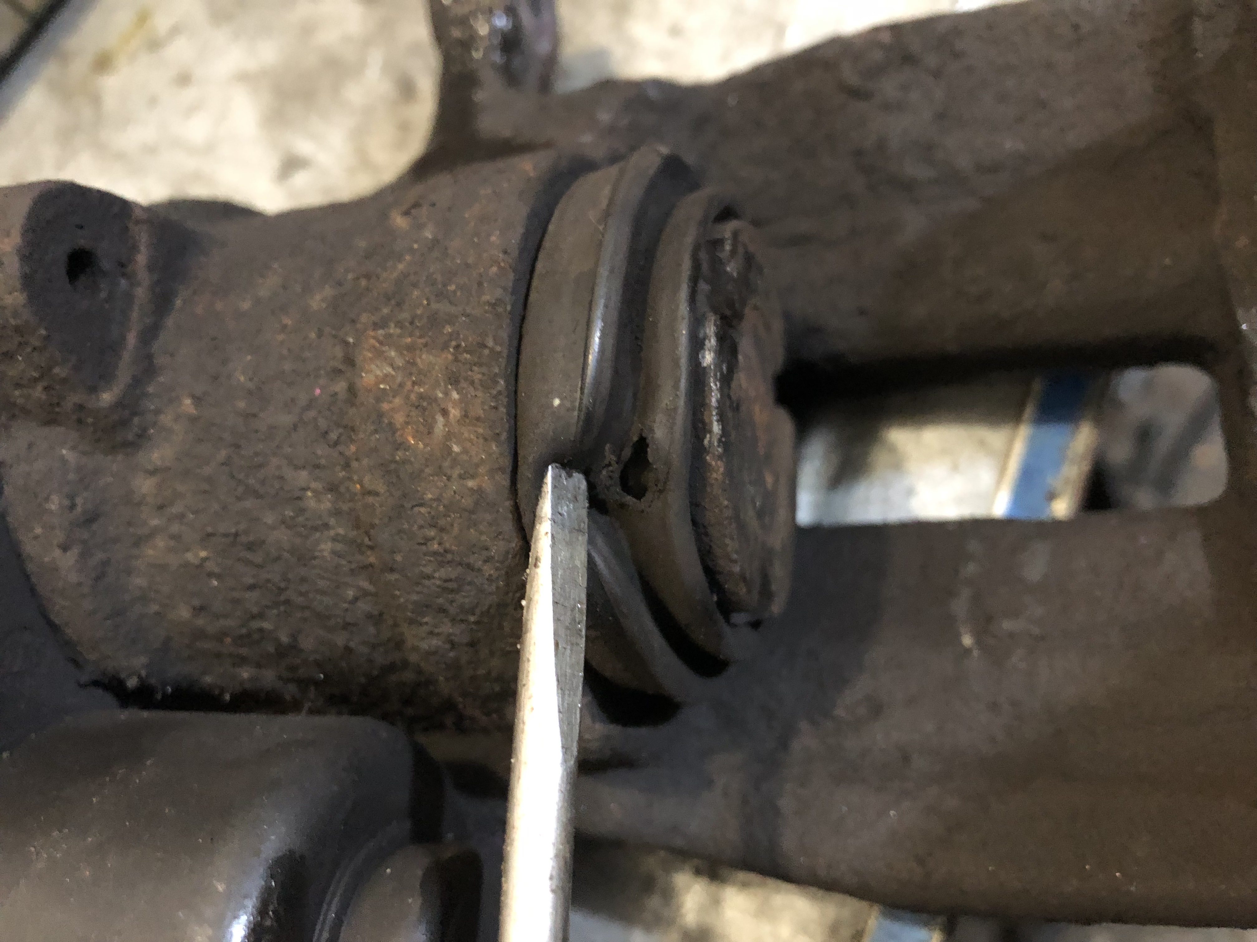

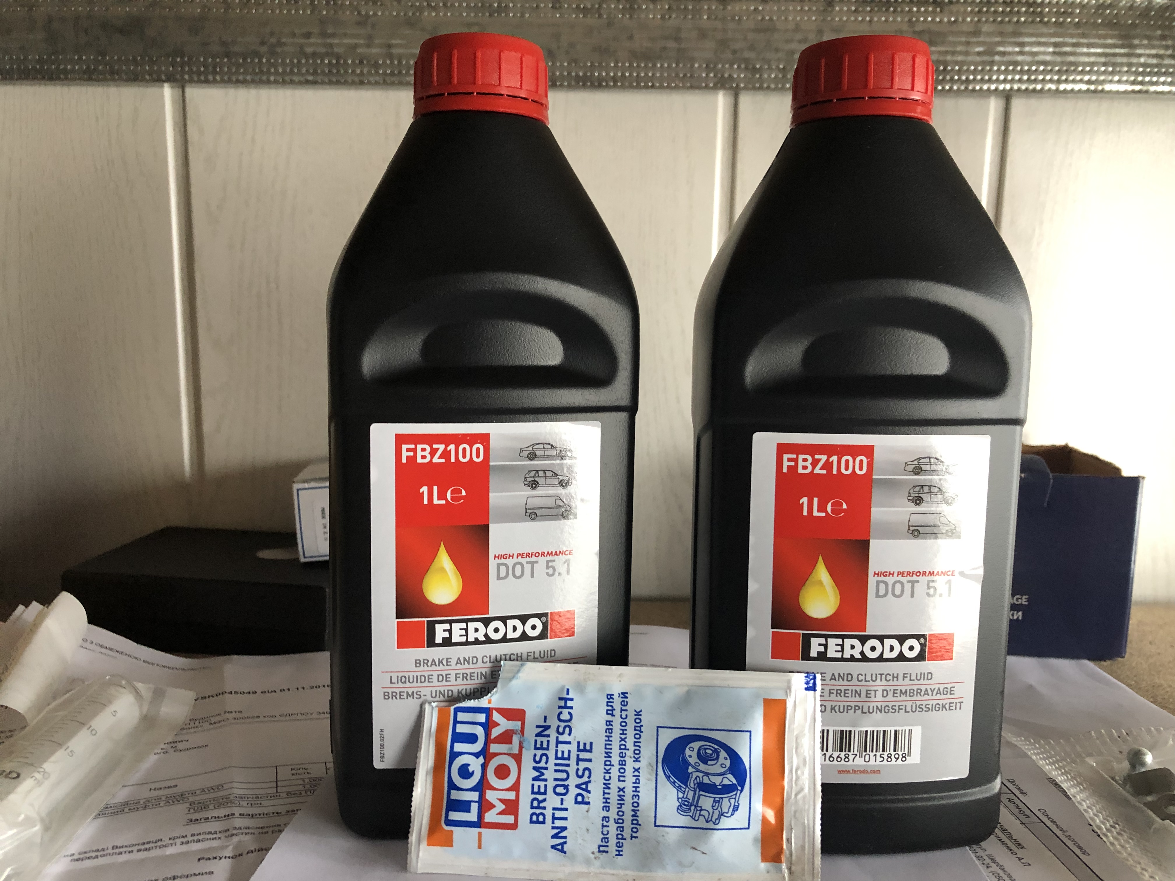

Так - як під час попереднього ТО був виявлений суттєвий знос задніх гальмівних колодок -- купуємо комплект по бошу.
Також, берем пасту для усунення скрипу та купую два літри гальмівної рідини для повної заміни.
Не факт, що вона потребувала заміни, але я так звик і кожну автівку яку купую, повністю обслуговую та міняю усі технологічні рідини.
Згідно інформаційної наліпки на передній панелі авто, до застосування рекомендовано DOT4, та я маю деякі роздуми з цього приводу і купую гальмівну рідину DOT 5.1.
Отже, ніби все придбано і час розпочати заміну .
Мультимарочником розводимо задні гальмівні колодки, далі роботи виключно механічні.
І ніби все гаразд, але без сюрпрайзів знову ніяк)) :?
На цей раз виявляється пошкодження на захисному пильнику правого супорта.
Не приємно, але не смертельно. І добре, коли подібні дріб'язки виявляються своєчасно.
Демонтуємо супорт, розбираємо та оглядаємо.
Схоже на те, що та гадська дюрка ще не встигла призвести до корозії чи інших неприємних наслідків.
Замовляю ремкомплект по неоригіналу із якого підходить лише пильник і вуаля, результат досягнуто. :-D
Монтуємо супорт на своє штатне місце, прокачуємо гальмівну методом витіснення та зводимо колодки.

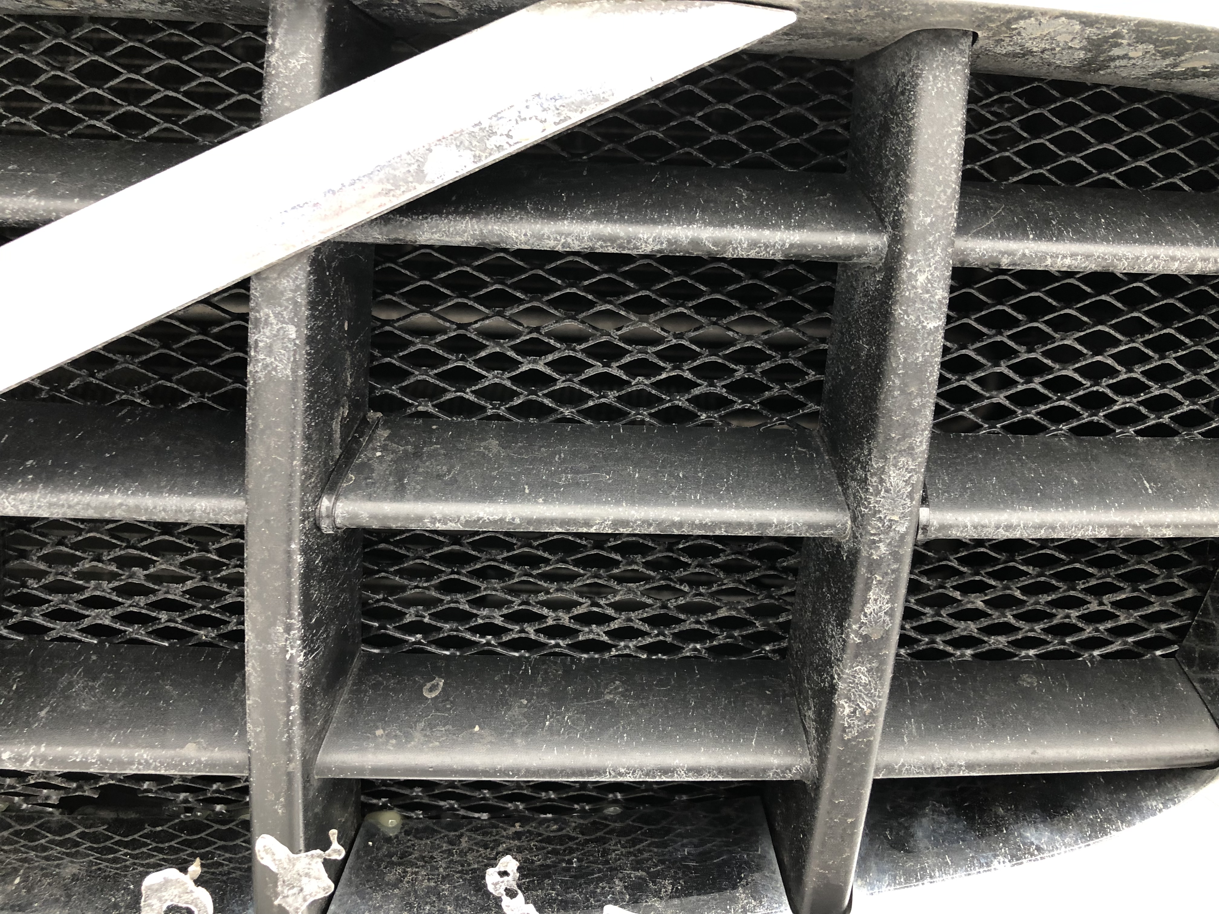

Сообщение Human » Пн дек 10, 2018 8:31 pm
Наступним кроком із покращайзинка була інсталяція москитної сітки у решітку.
З приводу сіток є кілька думок: монтувати у решітку та бампер і монтувати лише у решітку.
Так, дійсно, решітка має досить великі отвори через котрі досить легко може потрапити сторонній предмет.
А от з бампером я ще не визначився, як на мене, то нема нагальної необхідності монтажу туди москітки.
Вирішив придбати саме алюмінієву сітку, а не стальну.
Алюміній набагато еластичніий та не іржавіє, а запасу витривалості у контексті місця його інсталяції, певно вистачить.
Демонтуємо решітку, виміряємо розмір, вирізаємо необхідну форму із листка сітки та монтуємо до решітки.
Доречі, наявність сітки, жодним чином не впливає на зовнішній вигляд авто ( це для непоборних естетів :D ).
