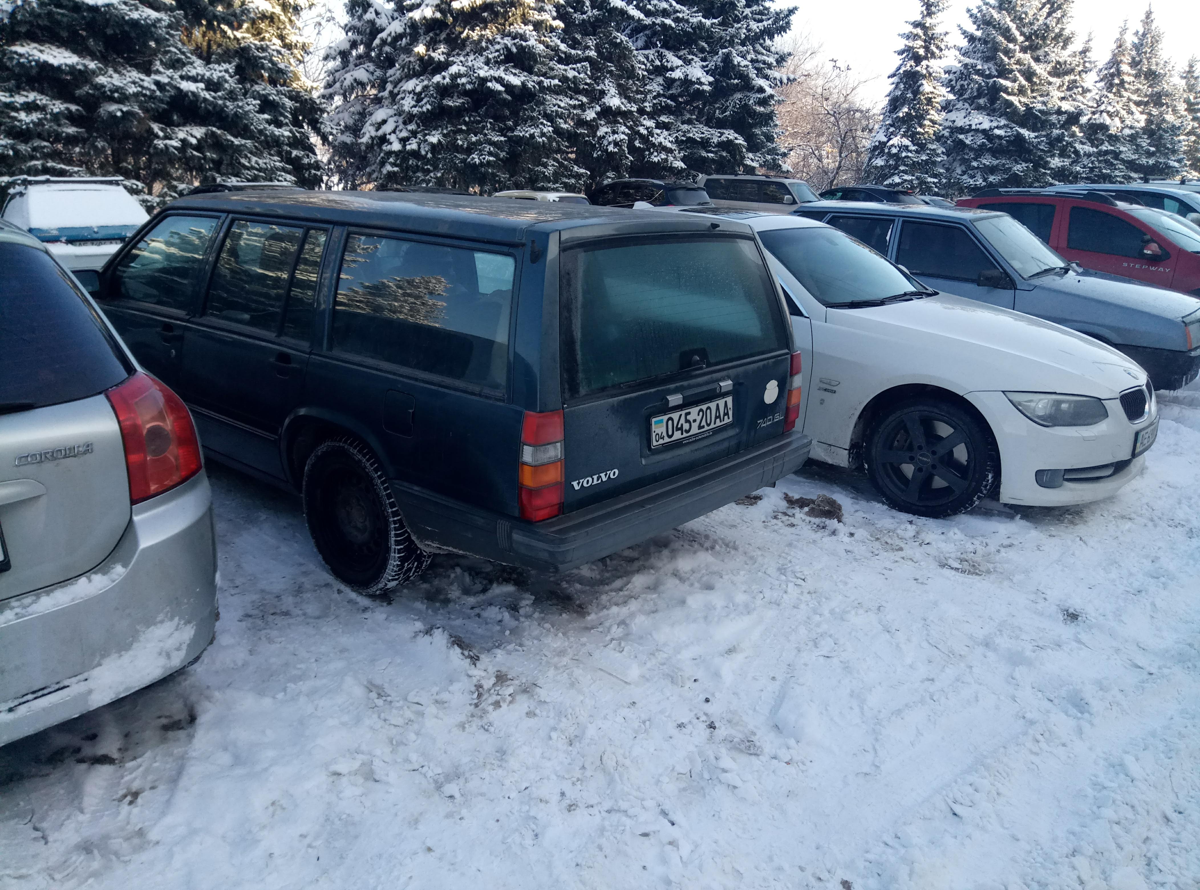

3. Второй приезд и покупка
Переночевав в уютной гостинице мы двинули на Киев. Продавец отказался брать даже минимальный залог, что меня немного напрягло и я предвкушал 2 адовые недели ожидания... Успокаивало то что за это время машина так и не всплыла повторно в продаже.
В условленный день я звоню и слышу мол все вроде как готово и можно приезжать. Через несколько дней я приезжаю с аккумулятором и цепями(которые выручили не один раз!). Машину с кооператива кое-как выгнали и тут первый косяк - документы у нотариуса будут к 4м часам... А значит МРЭО плавно переходит на завтрашний день( Ну, не отчаиваюсь и еду ночевать в гостиницу.
Утром следующего дня за мной заезжает продавец и мы двигаем переоформляться. Приехали к открытию, в 9 утра, а около 4х(!)часов дня у меня находят старый штраф и процесс тормозится. Сразу оплачиваю в кассе и звоню в Киев, в исполнительную - говорят что деньги придут завтра... Очень расстроенный еду в гостиницу(
На следующий день звоню в исполнительную и получаю ответ о снятии меня из базы должников, звоню продавцу и еду в МРЭО. И спустя около часа я выхожу уже с номерами и полными штанами радости)) Но машинка-то не очень разделила мою радость и начала истеричить - провалы и дерганья( Стал грешить что топливо заканчивается (бакомер конечно не работает) и додергался до заправки. Но увы лучше не стало...
Было принято решение остаться еще на одну ночь и со свежей головой думать над проблемой.
Утром попихав волшебный проводок в разьем диагностики и посчитав код машина мне сказала "Неисправность датчика кислорода". Окей, пошел простым путем и решил его пока просто отключить - стало намного лучше. На этом моменте все ремонты были отложены до Киева. Остался вопрос транспортировки...

Re: 740GL Blue Green Wagon
Сообщение valf » Пт янв 18, 2019 2:25 pm
Спасибо за поздравления!)
Очень тонкий на самом деле вопрос, по поводу повезло или нет... К цене авто прибавляются расходы за 2 поездки с гостиницей, едой и прочим. + аккум, зимняя резина, страховка и расходники (результат простоя в гараже на лицо - патрубки, сальники и пр.) Так что в цифрах вроде бы и неплохо, но по ощущениям намного дороже. Ну и позитивно сказалось отсутствие в обьявлении фото, ну для меня)) Так что и немного везения, и расстройств, и трат на дорогу и приятных совпадений))

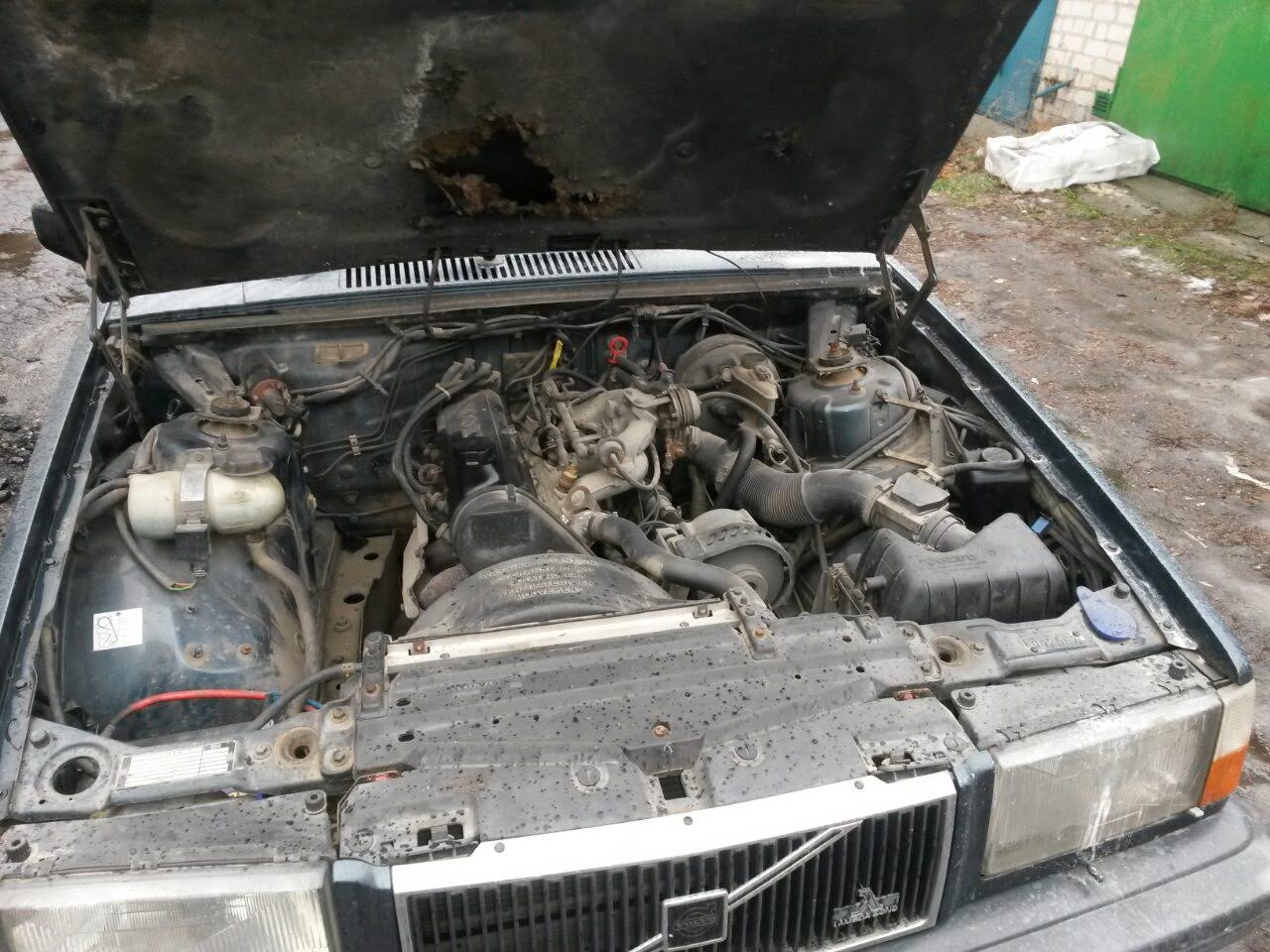

Теперь по состоянию.
Начнем с плюсов - таки родная краска(кроме заднего правого крыла), гнили нет, оригинальное состояние, передние электростекла и зеркала, подогревы и сцуко круиз :idea: .
Минусов поболее - бакомер и счетчик (ну, как у всех :D ), лямбда зонд глючит, грязнющий салон, закисший задний дворник, запотел мотор (почти отовсюду), подогрев сидушек не работает, куча мелких сколов ЛКП, датчик внешней температуры не работает, легкие стуки в передней подвеске, подозрение на подклинивающий передний суппорт...
Пока из этого всего разобрался со счетчиком - снял приборку и пропаял плату. Шестеренки благо были целые)
Заодно поменял все лампы подсветки на новые - прям глаза радуются)
Колбу из бака буду доставать на днях, инфы немного уже почитал. :drag:
Теперь прошу совета по лямбде - искать б/у или смотреть в сторону нового Боша?
Ну и приобрел бы датчик наружной температуры - только ориг или есть аналоги?)

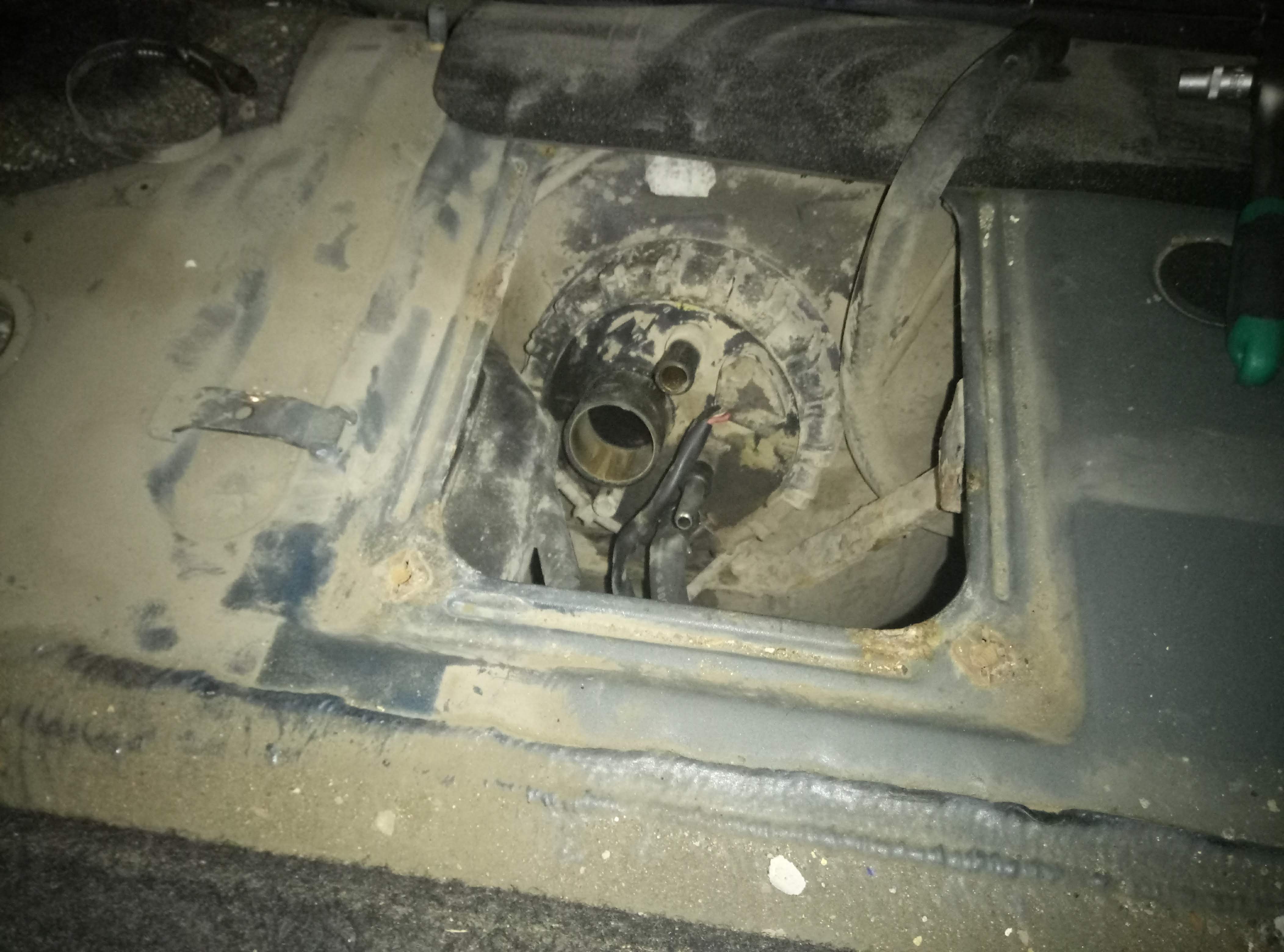

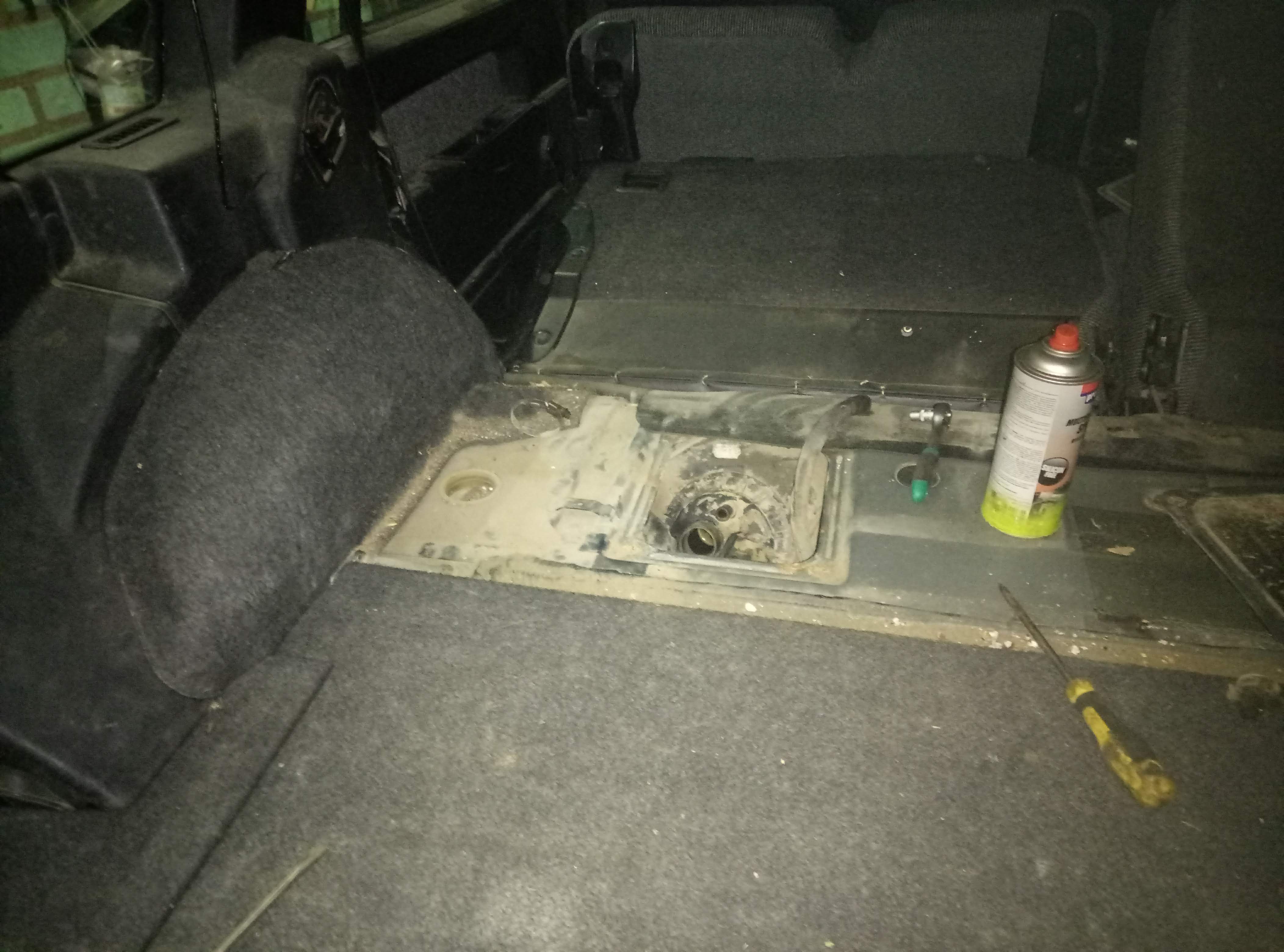

Сообщение valf » Ср янв 23, 2019 2:43 am
Еще раз пасибки))
Дошли руки на днях заняться опять же бакомером.
Лючок был найден сразу, правда пришлось демонтировать фрагмент пола багажника (3 гайки на 13)
Потом 4 самореза и моему взгляду открылась вековая пыль и грязь) Но! Каким же было мое удивление от мягкости всех патрубков!! Они реально как новые. Ни намека на погрубевшую резину. Это прямо 5 баллов! :-P
Откинув в сторону все патрубки и сняв полностью самый большой, таки достал сию гравицапу. Первое что бросилось в глаза - советские провода к датчику уровня (тонкие такие, в полупрозрачной изоляции). Пайка была надежная, провода целые... Разобрал колбу, почистил ползун и стержни, прозвонил - все красиво. Включил зажигание и подвигал уже собранную колбу - результат удивил странными показаниями стрелки. На рисунке как мог изобразил. Единственное на что осталось грешить - показометр в приборке. Он с шкалой и катушкой как у всех на фото, но вот плата там совершенно другая - маленькая и всего на пару радиоэлементов.
Так что теперь в список желаемых покупок добавился показометр топлива или вся приборка целиком (мож пригодится).
В ближайшие дни планирую заняться Лямбдой. Кто что насоветует? :frends: Б\у? Новый Бош универсальный? Новый Бош для Ваза?
