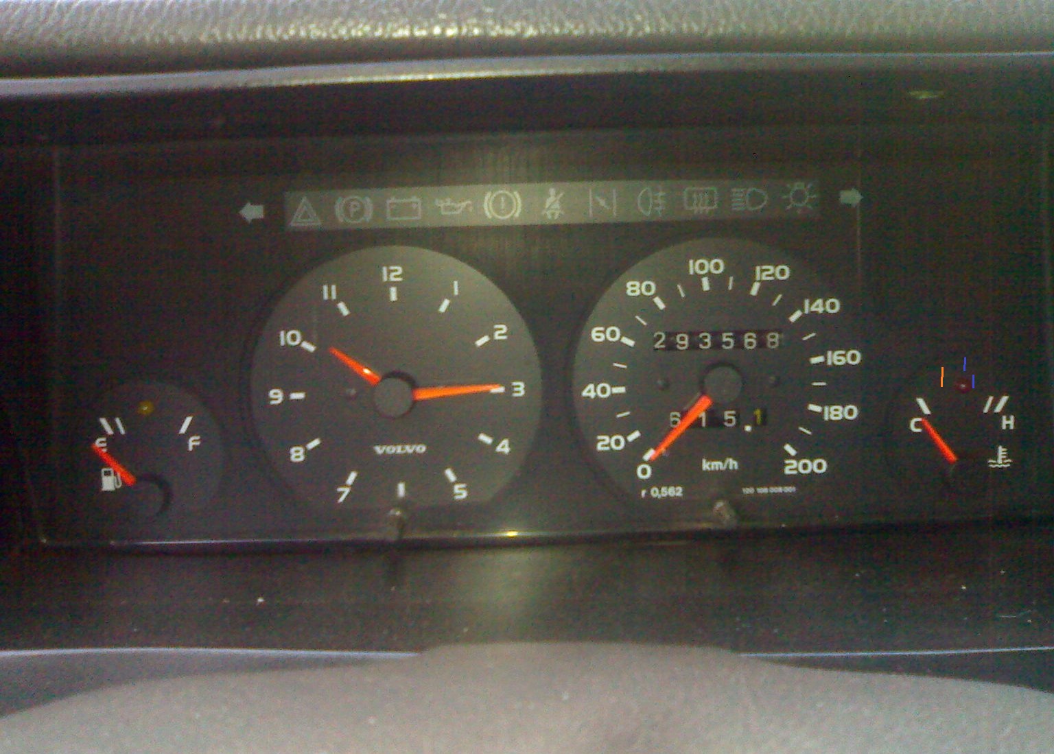

прикупив бу приборку
спідометр з тахометром робочі шуріком перевірив мотає кілометраж все гуд
на автівці не перевірив ще не встиг (буде тепер у мене пробіг не 136 а 320 тис км :-D )

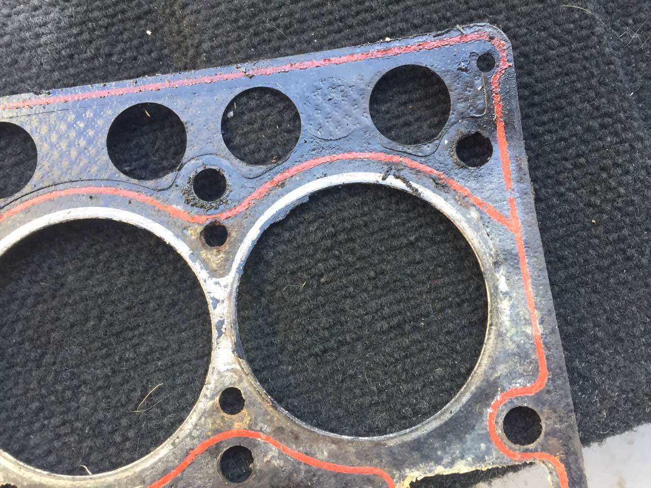

Сообщение Sanya.inter » Сб янв 19, 2019 5:26 pm
порвана прокладка в 2 місцях
поміняли прокладки машинка іде, все ок
(але попередили шо на головці остались раковини - які не можна повністю шліфанути,
хоча поршнева і циліндри в ідеалі)
по дорозі додому вимкнув вентилятор печки (температура трималась по середині, все як обично)
заіжаю на подвіря виключаю запалювання і з під капота дим пар потім бабах
зірвало кришку розширювального бачка і весь тосол вилетів
сьогодні купив тосолу залив
завів тачка робить рівно печка дує гарячим
через пару хвилин потеплішав радіатор
вимкнув вентилятор печки щоб бистріше машина температуру набрала
температура піднялась до середини - радіатор нагрівся вентилятор мовчить
кришка бачка знята нічого не булькає
сів погазував хвилин 5 пішов пар з бачка виключив запалювання тосол вверх фонтаном попер

Сообщение Mihail » Сб янв 19, 2019 6:07 pm
Sanya.inter писал(а):але на жаль історія з заміною прокладки не закінчилась ((
Так оно обычно на сервисе и начинается. Закончится заменой потолка, должно быть.
Надорвана прокладка? При снятии могли надорвать. Где следы прогаров "цилиндр-канал ОЖ"? Вы их видите? Откуда тогда прорыв газов в систему ОЖ? Циркуляция ОЖ есть вообще или крыльчатка помпы с помпой в разводе? Как поживает термостат?
Sanya.inter писал(а):чи задуматись про інше авто ?
Психовать-то зачем?) Предложу задуматься над тем, чтобы чинить свой автомобиль самому. Неважно какой марки. А настолько старые машины простые как кирпич.
Интересно поинтересоваться у сервисменов по поводу наличия динамометрического ключа.

Сообщение Sanya.inter » Сб янв 19, 2019 6:31 pm
такий діагноз поставили
спитайте щось легше
смисла в розвді не бачу зп купую сам, робота - іде по бартеру
щодо помпи - хз, радіатор теплий печка дує гарячим шланги гарячі - теоретично значить робить
термостат мінявся осеню

Сообщение Mihail » Сб янв 19, 2019 6:41 pm
Sanya.inter писал(а):смисла в розвді не бачу зп купую сам, робота - іде по бартеру
Может быть неумышленный развод, который и не развод по сути, а недостаточная квалификация мастера. Вы оплачиваете его эксперименты над вашей машиной за ваш же счет, что не есть хорошо. Я не зря упомянул замену потолка. :-D Если бы я так диагностировал и ремонтировал бытовую технику, меня бы уже где-то прикопали. А большинству автосервисменов похер, вижу.
Sanya.inter писал(а):щодо помпи - хз, радіатор теплий печка дує гарячим шланги гарячі - теоретично значить робить
Не совсем так. Помпа может терять производительность (банально сгнивают лопасти, например, хз что там у троек по материалу). Если давно не меняли (если вообще меняли), то и состояния не знаете.

Сообщение Mihail » Вс янв 20, 2019 12:22 am
Сейчас зима, перегреваться не должна. Радиатор печки на малом круге. Если не кипит с включенным обдувом печки и кипит без него, то вот он, заклиненный на малом круге термостат. у меня на таврии однажды летом далеко за городом случилось подобное. Включенная на максимум печка не давала перегреваться двигателю. Благополучно дотянул до города.
Еще вопрос: что залито в систему охлаждения?
Я бы вообще голову не трогал, если машина едет и прокладку не пробивает.

Сообщение Mihail » Вс янв 20, 2019 12:55 am
Vladizlav писал(а):а Украинские убитые ...
За 500$? Само собой. А как вы хотели? Хорошую машину за бесценок никто не продаст. То есть, купить вы можете. Но никто не продаст. А за 3 копейки валом. Но убитые. Поэтому обычно берут что есть и пилят, пилят, пилят под себя, пока не закончится либо машина, либо деньги, либо терпение. Если по всем вопросам ездить на СТОА, то деньги и терпение закончатся практически сразу.
Sanya.inter писал(а):але питання в тому що автівка 86 року - я впринципі не проти замінити головку
Зачем? Чтобы потом говорить, что вольво дорогая в содержании машина?
Головку можно менять, если:
1) неремонтируемая трещина;
2) побило седла клапанов и восстановить нельзя;
3) повело от перегрева или неправильной затяжки и плоскость не вывести (здесь есть еще одна коварная трабла, когда перекашивает распредвал и в результате ломает его, было такое на ланосе);
4) другие механические неисправимые повреждения.
Не надо менять голову просто потому что хочется.

відписуюсь далі :-D
тільки сильно не пинайте :D ну не шарю я в тачках :?
по словам майстра - тачка банально закипала,
не вмикався вентилятор охолодження відвалився провід від датчика температури
і через те поки робила печка вона хоч трохи забирала надлишок температури
а як виключив вентилятор печки вона закипіла
(+ можливо десь щось забилось і погано циркулювало в великому колі)
була зроблена промивка системи і щось там з проводами на датчик на радіаторі
хоча я одного не пойму на фото 3 риски
1 з лева та яка температура зараз (печка весь час ввімкнена + зняв картонку з радіатора )
2 температура яка була з включеною печкою до закипання і на якій включаєся вентилятор
3 температура при якій тосол випирає вверх
такий малий проміжуток між 2 і 3 стрелкою і так далеко від 3 стрелки до кінця шкали :drag:
у батька на старій 8 колись температура доходила майже до кінця шкали літом і тачка не закіпала
майстер сказав поцікавитись якщо буде бажання
температурою при якій датчик вмикає вентилятор і чи можна поставити інший з меншою температурою
сьодні проіхав на роботу і назад 2 по 8 км з прогрівом автівки
пока вроді норм, печку від гріха подалі не вимикав
як писав више на новій приборці робить одометр
задув газ до повного обнулив олометр - цікаво буде поміряти розхід
на бензі посмикується - тра іхати до карбюраторщика

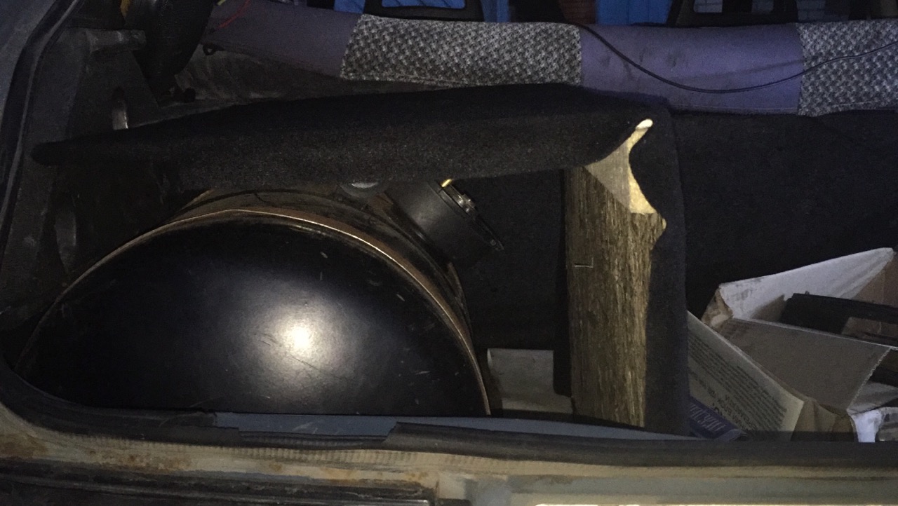

вчора вольвік показав себе з кращої сторони
правда напевно тра щось кинути в багажник під праву сторону
під леву гбо балон стоіть
не та розвесовка
:-D
на фото авто біля роботи через 3 години простою
колеги підкалували що тачка вже 3 дні ночує
і на вечір я не відкопаюсь :?
стікло змахнув прогрів - задню :D

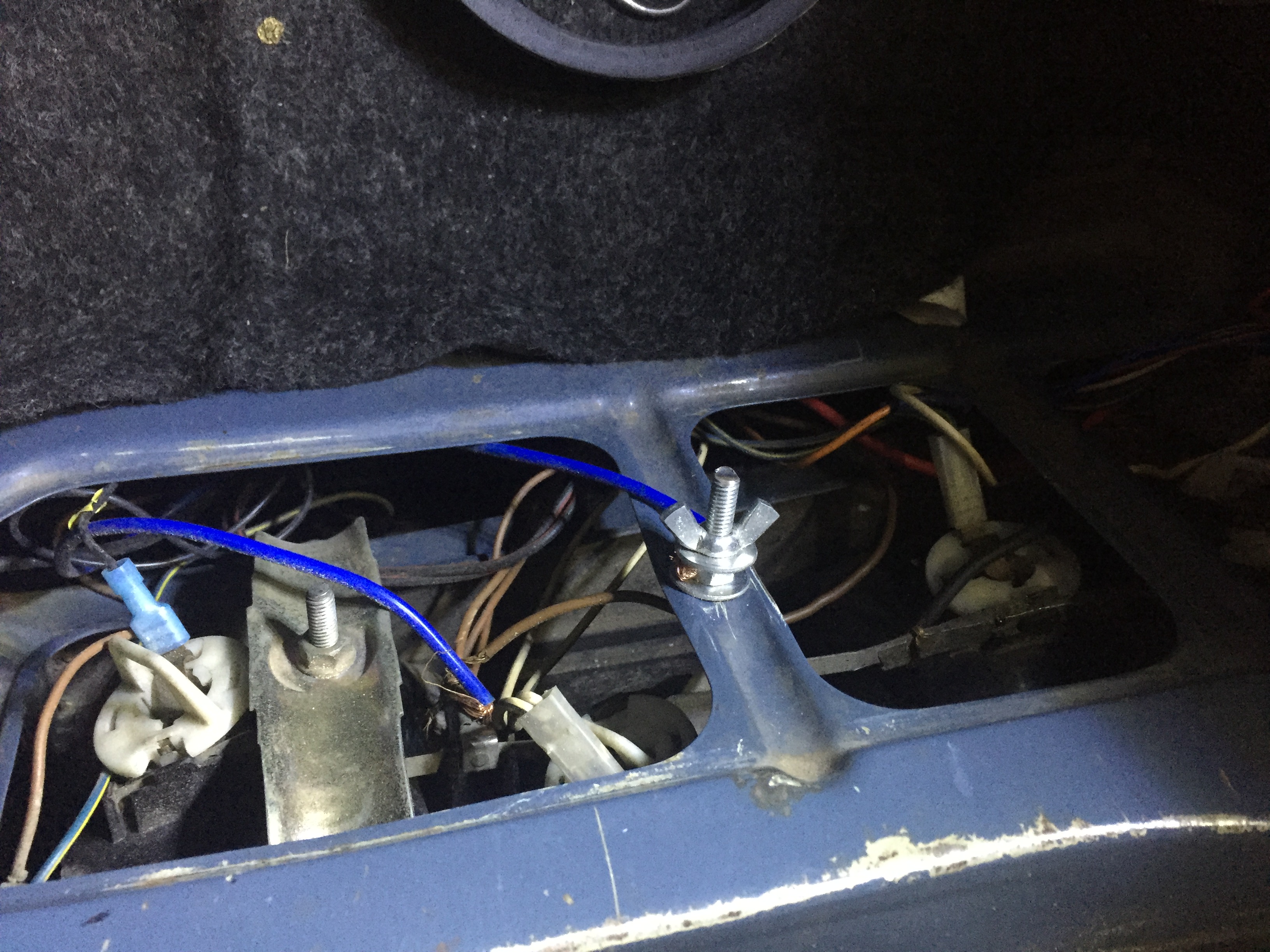

Сообщение Sanya.inter » Сб мар 23, 2019 8:00 pm
випав незапланований вільний вечір
вирішив поколхозити
замінив розбитий задній фонар
погрався з масою :?
тепер повороти стопи габарити задні фонарі - маса на кожну лампочку підведена в плафон напряму
залишилось погратись з задніми птф і з декоративними кришечками щосб придумати
зробив з чесно привезеної з роботи палети декоративну накладку на балон гбо - і зняв задню полку
більше гемору від неї ніж пользи - частенько складаю задні сидіння для перевозки і вона мішає
