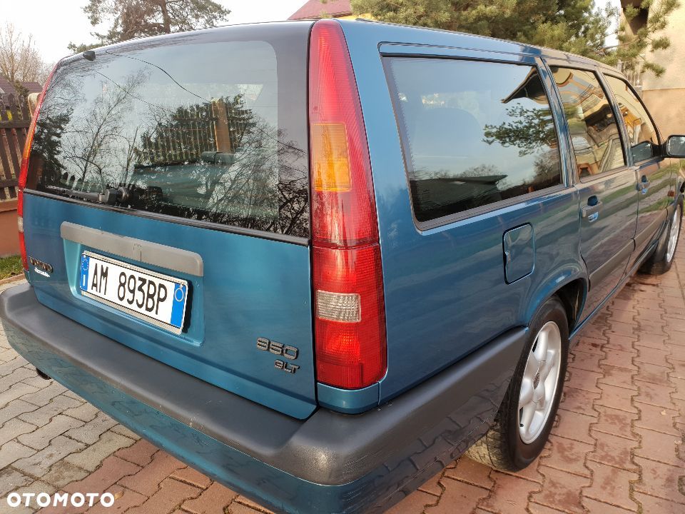

А можна фотки машинки,може то i не 850?)))

Сообщение aeolus » Чт фев 07, 2019 7:46 pm
можна
904104837_3_1080x720_import-super-klasyk-benzyna-20-turbo-180-km-oryginal-niski-przebieg-osobowe_rev002.jpg
904104837_4_1080x720_import-super-klasyk-benzyna-20-turbo-180-km-oryginal-niski-przebieg-osobowe_rev002.jpg
904104837_9_1080x720_import-super-klasyk-benzyna-20-turbo-180-km-oryginal-niski-przebieg-_rev002.jpg
904104837_30_1080x720_import-super-klasyk-benzyna-20-turbo-180-km-oryginal-niski-przebieg-_rev002.jpg

Сообщение volvoff » Чт фев 07, 2019 7:57 pm
Гарненька ;)
