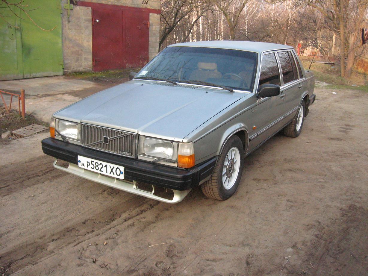

обновили диски на весну))))
Re: свершилось! 760GLE
Сообщение ARTYHA » Пн мар 29, 2010 8:50 am
немножко свежих весенних фоточек))

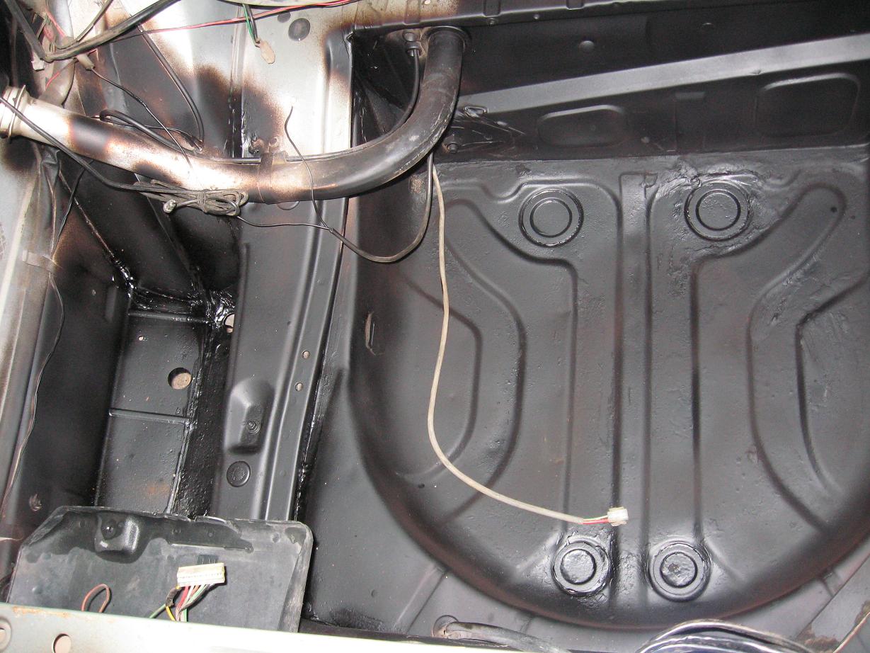

сегодня задул багажник, и отполировал и реставрировал фонари задние! если кто не помнит как они выглядели раньше, можно посмотреть на фотке на первой странице этой темы.
Сообщение Gromix » Сб апр 10, 2010 9:45 pm
Чем полировал? Чем задувал?
Gromix
Сообщения: 277
Сообщение ARTYHA » Сб апр 10, 2010 10:36 pm
изначально все вычистил и покрыл антикорозийным грунтом и задувал APP B 100 Autobit в аєрозоле. расход не детский, на багажник чтоб хорошо покрыть нужно 2 балона!
полировал под водичкой наждачной бумагой с зерном 2500 для того чтоб снять помутневший слой пластика, потом насухую 3000 наждачка. а потом паста для полировки 3М №2 и получается такой эфектик. молдинг отлично подошел продающийся на рынке за 6 грн метр шириной 8 мм!

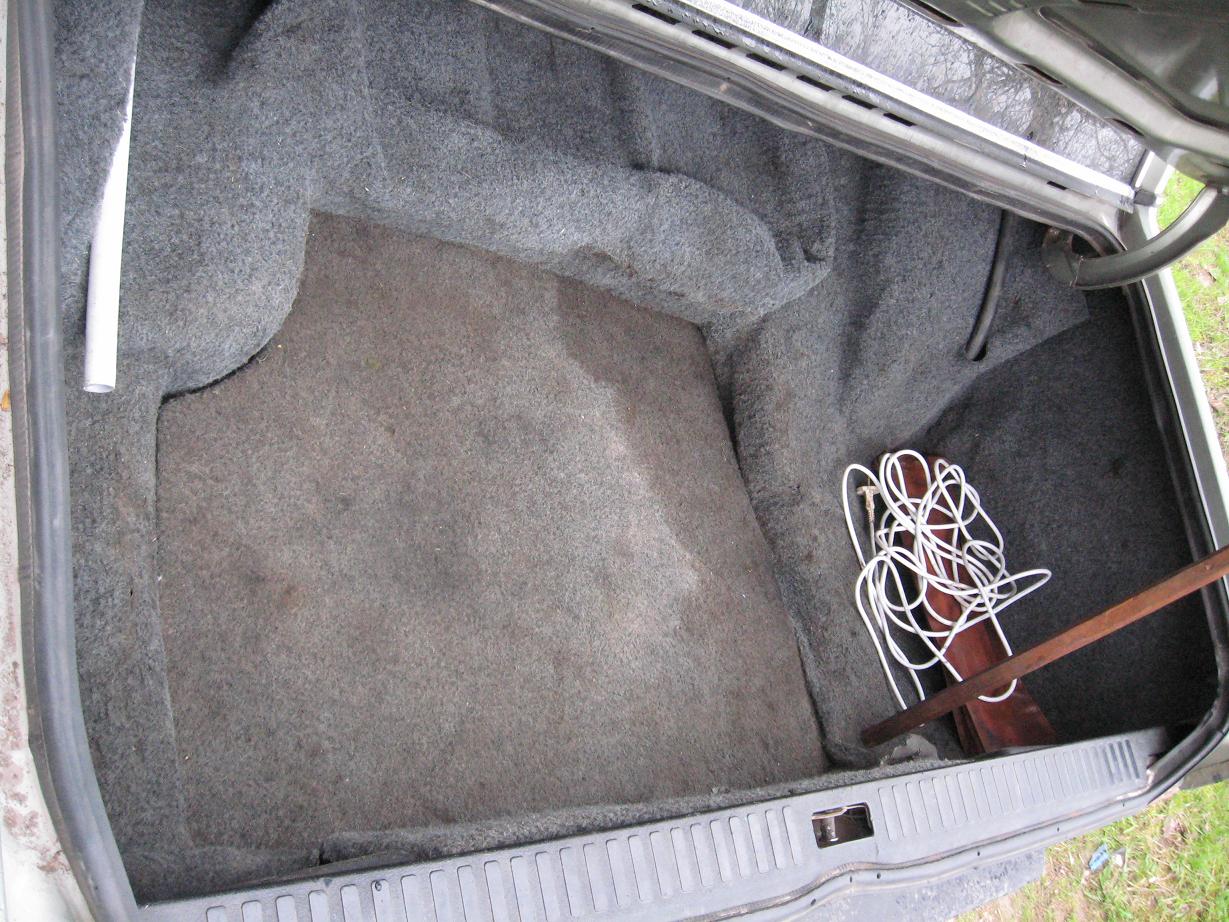

сегодня постелил наконец-то ковер в багажник!)))
вотки сделаю завтра по светлому!))
правда одна бочина - не хватает дополнительного бака за сиденьем по этому в коврике получился лишний карман. что-то придумаем))

Сообщение ARTYHA » Пн апр 12, 2010 11:27 am
а вот мой коврик! нужно только крышку запаски почистить)))
