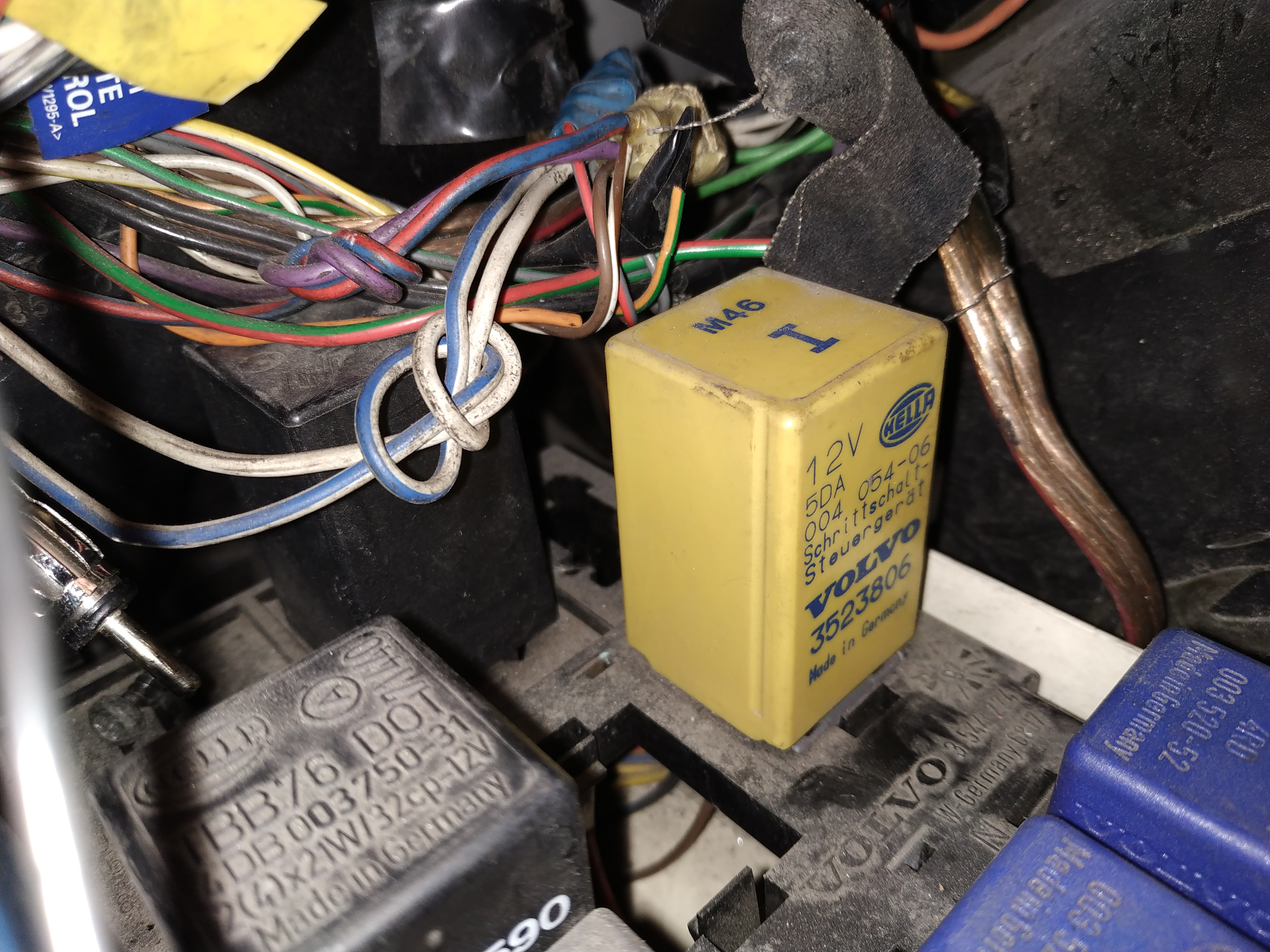

Повідомлення yovchenkko » Нед квітня 14, 2019 3:32 pm
Я так понимаю вот это реле отвечает за все дела с коробкой ???Оно у меня точно не срабатывает

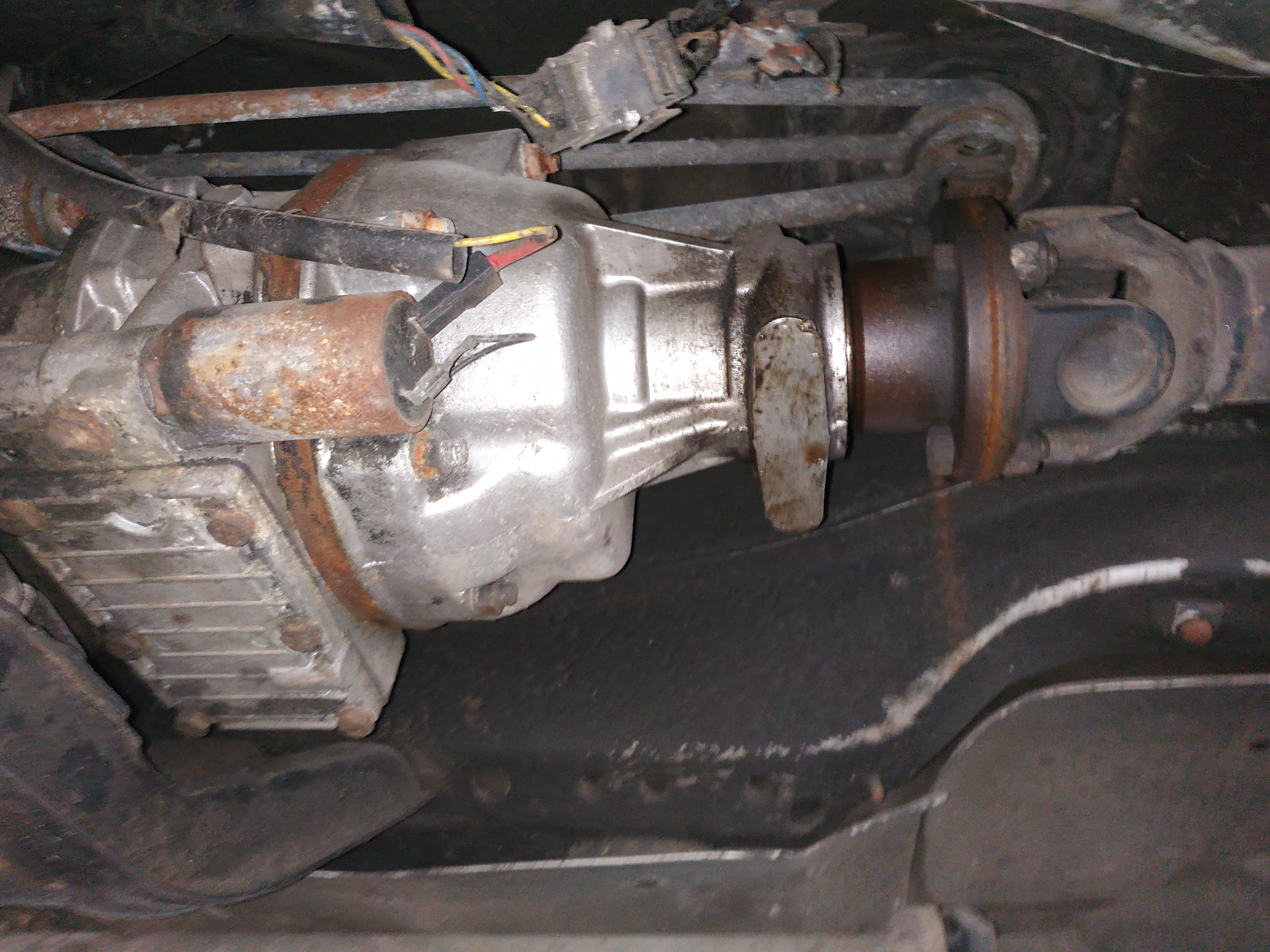

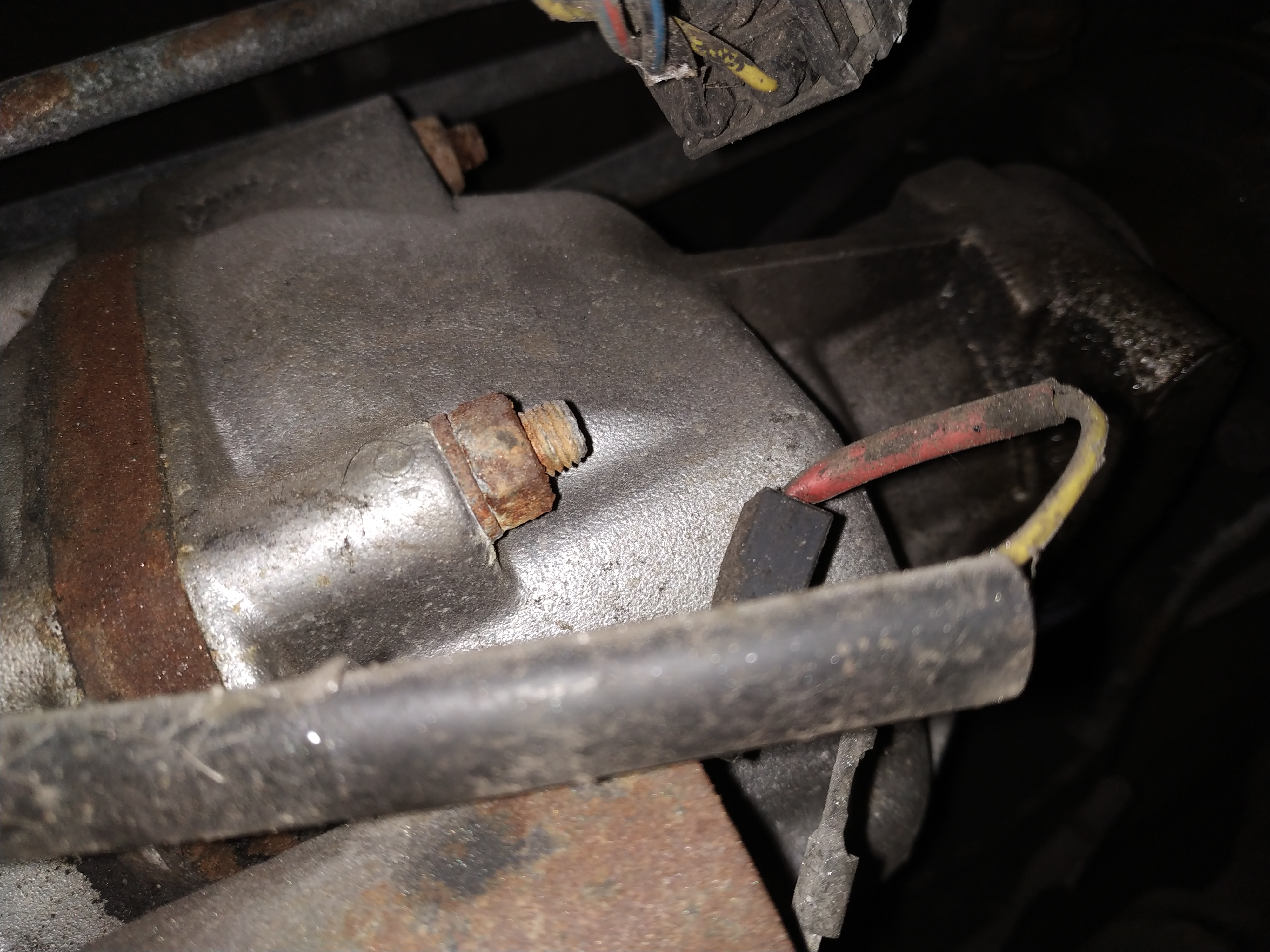

Повідомлення yovchenkko » Нед квітня 14, 2019 3:47 pm
До Соленоида вроде добрался,вроде все ок.Я правда ничего не прозванивал не умею,честно говоря.

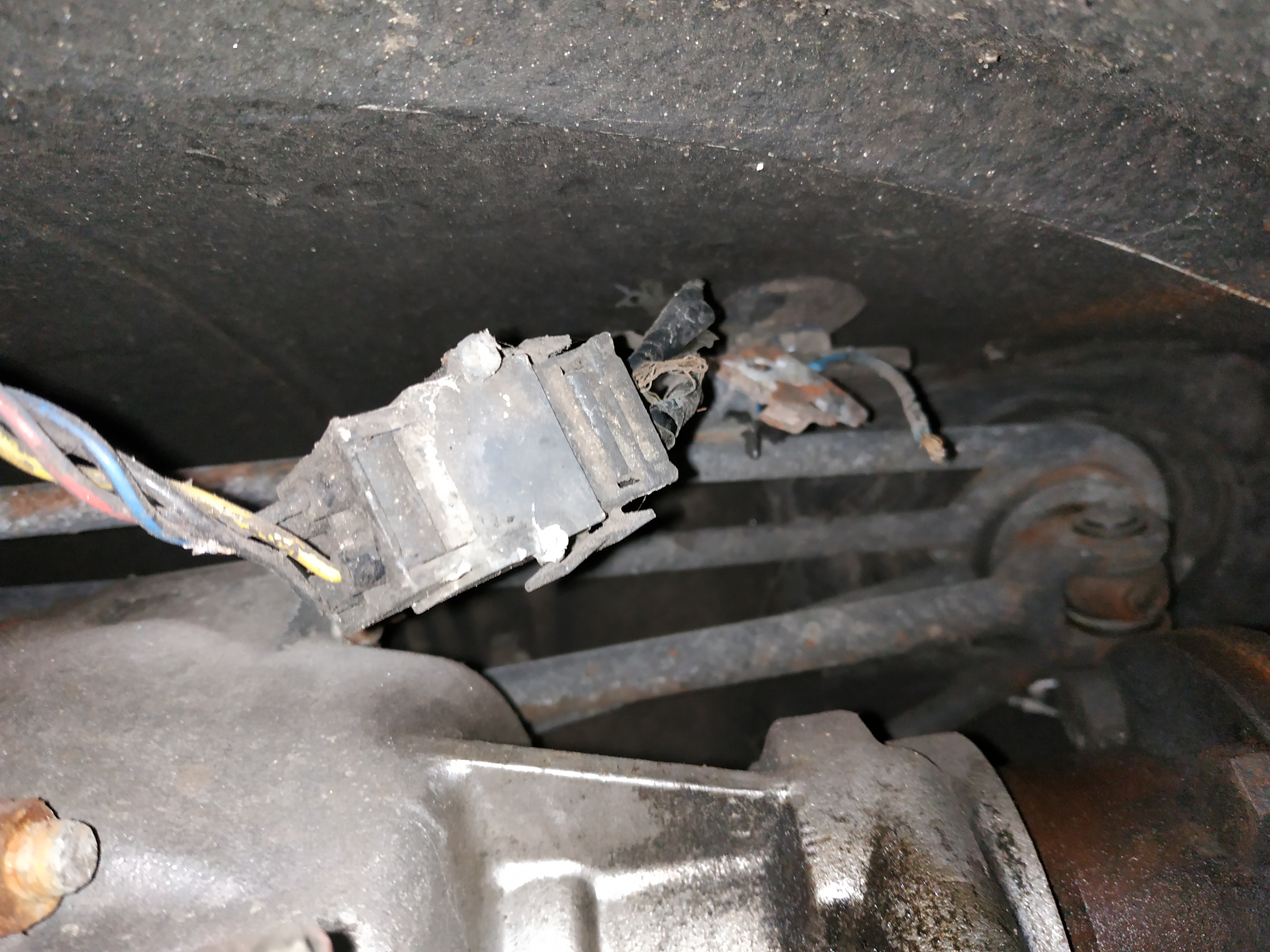

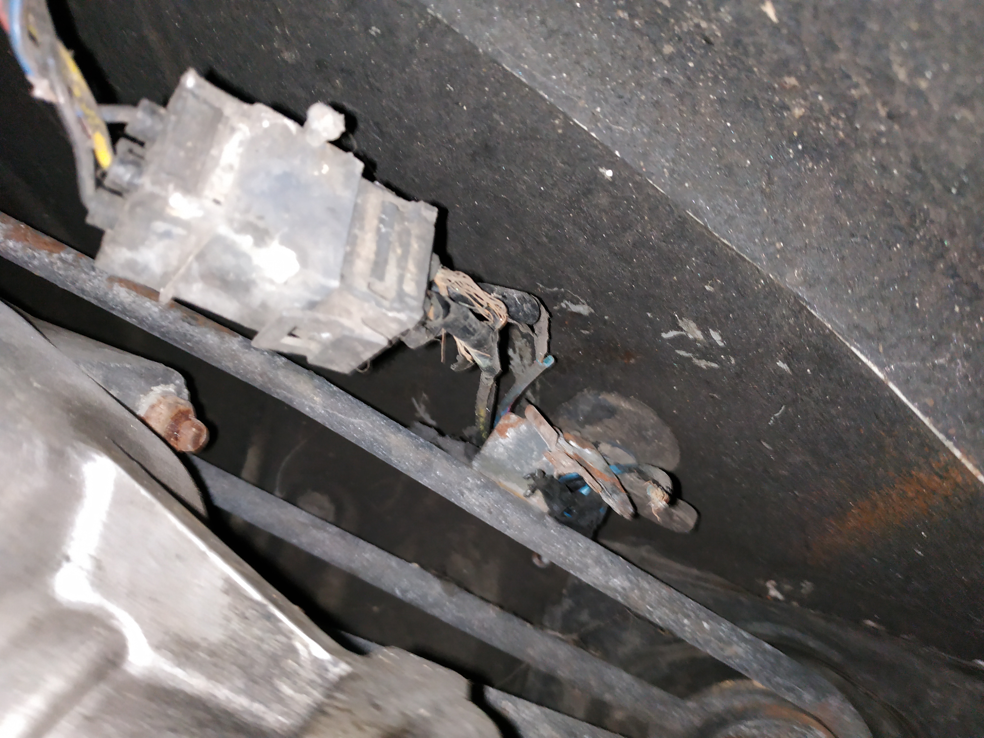

Повідомлення yovchenkko » Нед квітня 14, 2019 4:43 pm
Кажется нашел,засунул телефон под низ,увидел оборванные провода.Может это оно.Подскадите плиз

Повідомлення yovchenkko » Пон квітня 15, 2019 1:18 pm
Был на яме сегодня.Замкнул провод все заработало,намотал километр изоленты вцепил коннектор там где он должен быть!!!

Повідомлення awn » Суб квітня 20, 2019 10:49 pm
Да, ты прав, это то реле.
Если после восстановления проводов всё заработало — значит причиной были только они.
