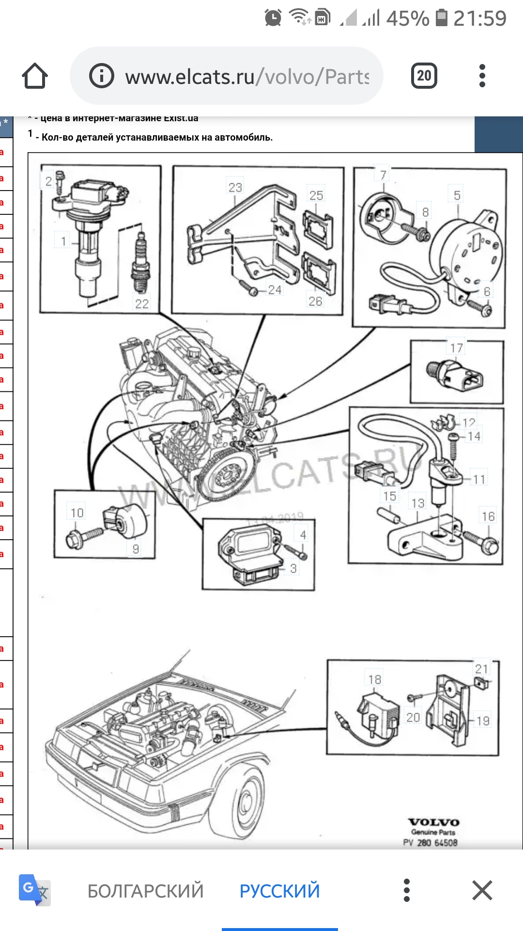

Re: Замена датчика на 960
Сообщение якудза » Сб апр 13, 2019 10:01 pm
У Вас какая-то неправильная книжка :D
Датчик температуры под номером 17:
Примерно под мафом, по водительской стороне мотора у меня есть ещё один заводской разъём, в моём случае проблема была там.
Но не факт, что в вашей машине есть этот промежуточный разъём, проверьте сначала всю проводку от датчика, ну и сам его штекер.

Пан Хохлов, спасибо за пораду. Действительно нашел датчик. Спрятался сбоку - не заметил. Наверное старею. Снял проверил мультиметром - работает как надо. Но проблема осталась. Завожу, чуть прогреется и молотит вентилятор. А термостат не подает ож в радиатор. Отключил датчик на фишке - без изменений. Выключаю зажигание - вентилятор работает еще несколько минут. То есть есть еще датчик темп. Значит это тот, который стоит над АКПП на блоке. Он на схеме у Якудзы. № 17. Я прав , пан Хохлов?

По книге: при 20 гр. сопрот. = около 2800 ом По мере прогрева сопротивление падает . При 100 гр. = 150 ом. Я нагревал датчик до 50 гр. и получил линейное уменьшение сопротивления. Теперь о вентиляторе. После запуска мотора через секунд 30 запускается вентилятор. Стрелка прибора при этом ,на холодном моторе, ползет в красную зону. Я отключил датчик - никакого изменения. Тогда включил датчик , а вентилятор отсоединил, чтобы не охлаждал впустую. В таком режиме поездил. Все нормально работает. Только стрелка прибора живет своей жизнью во время езды. То в красной зоне , то посредине. По книге указывается нахождение датчика температуры там где на схеме в посте выше.

Вольволег писал(а): По книге указывается нахождение датчика температуры там где на схеме в посте выше.
Ищите по книге :roulette:
Я же сказал нету там датчика "ПО КНИГЕ", СКОЛЬКО РАЗ ПОВТОРИТЬ?
Стрелка глючит, вентилятор глючит, - итог: проверка проводки, и замена датчика.
