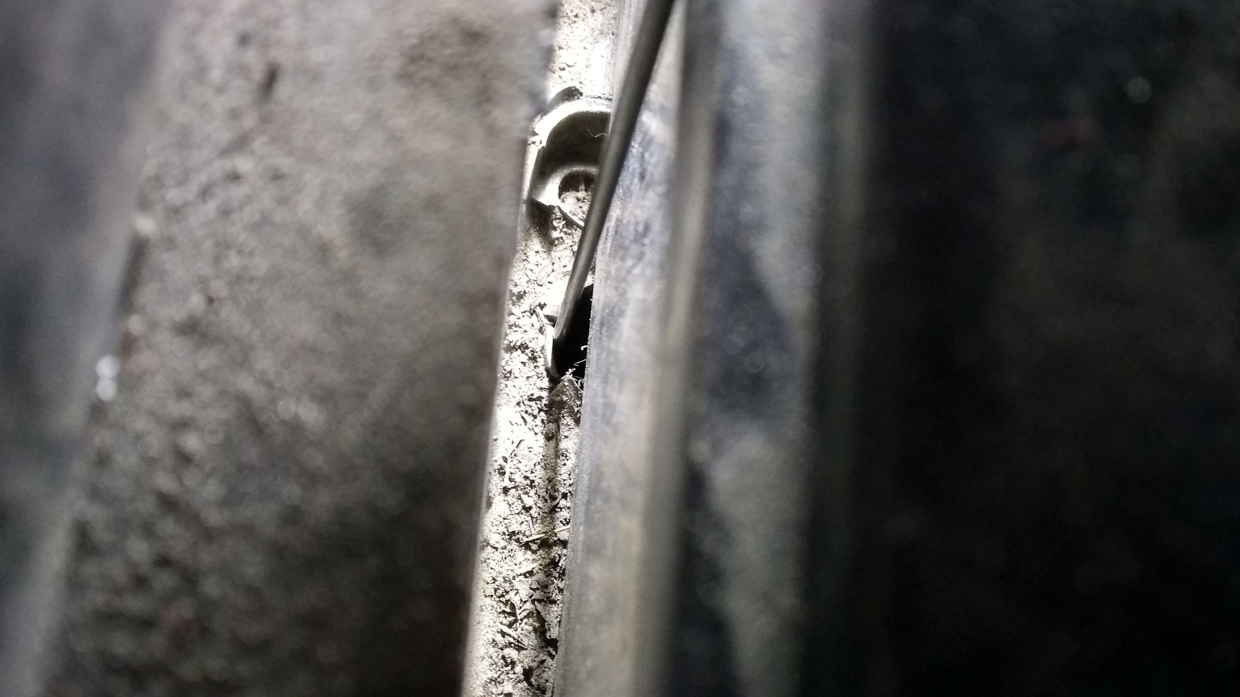

В ногах периодически собирается вода после хорошего дождя. Нащупал сливное отверстие возле блока предохранителей. Засунул щуп, а он упёрся в какую-то резинку. Что это и нафига?

Но вопрос остаётся открытым. Нафига там резинка.

Сообщение AndreyKa » Сб май 25, 2019 7:22 pm
Специально пошел перефоткал. Там нижняя точка где будет собираться вода. Люка у меня нет.

С площадки с трапецией должен быть слив.

Все правильно!
Андрюха, там есть слив и у меня когда-то тоже был из-за него потоп.
Он короткий и если вы толкнуть эту резинку, то тяжело её потом вставить.

Если бы слив забился текло бы через верх предохранителей и печки.Скорее всего причина под мотором дворников.
