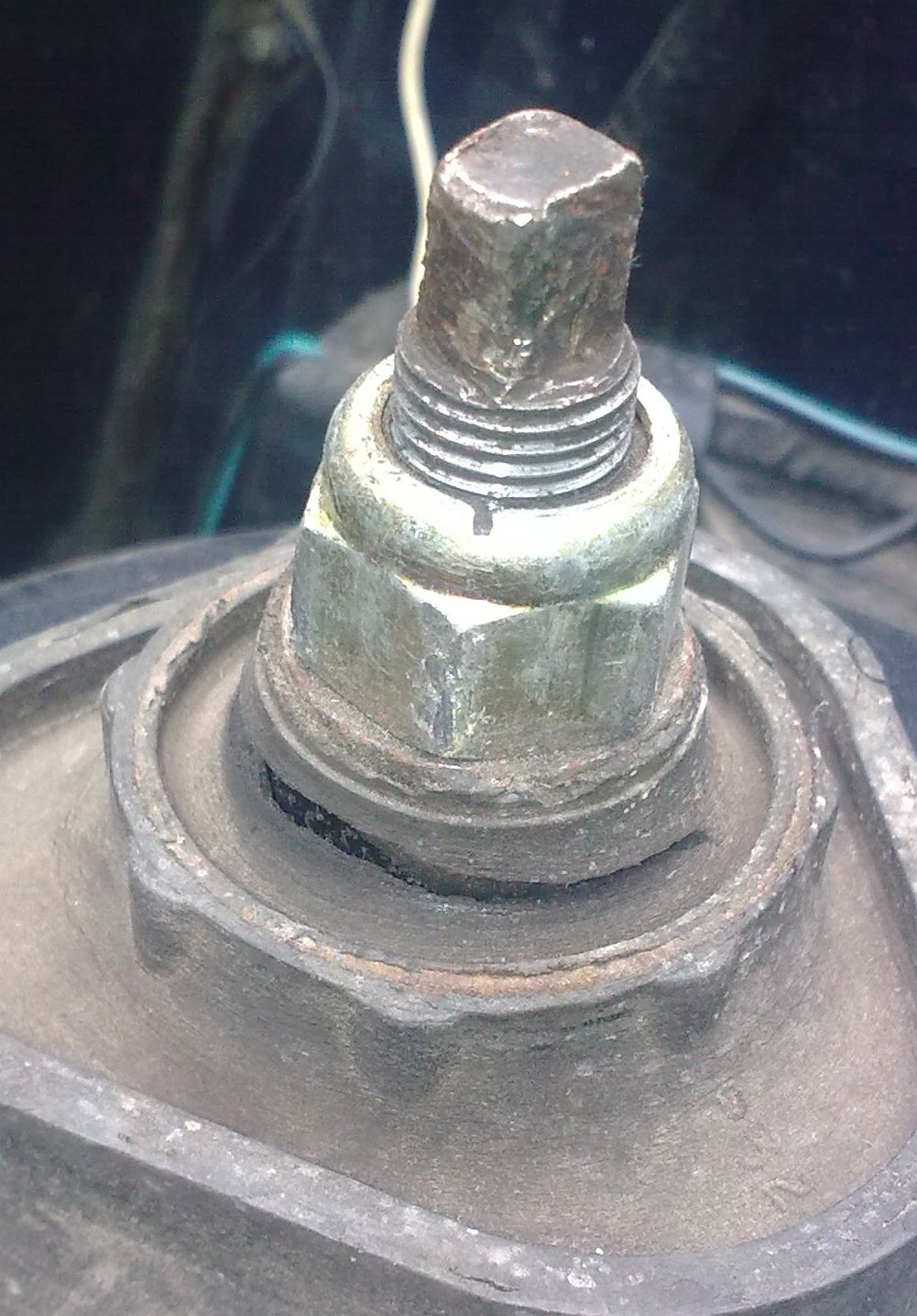

всем привет. така проблема с верхними опорами передних стоек ( анкерами кажется) - чем мне это грозит ? может кто сталкивался ?

грозит покупкой других, не знаю ест ли новые :?

То что грозит покупка я знаю - я имел ввиду последствия если не поменяю в ближайшее время

ну когда-то они просто вылезут через капот)))) :D

во - а что именно вылезит - сам шток амортизатора ? пружина упрется в чашу как я понимаю

dbogolyubov1 писал(а):во - а что именно вылезит - сам шток амортизатора ? пружина упрется в чашу как я понимаю
Порвется резина до конца и пружина разожмет стойку до упора и ударит в капот, если повезет то капот будет без дырки а если нет то может и пробить!

ниче никуда не ударит.пружина разожмется сильнее,а амортизатор соответственно станет "короче"
и еще-там металическая втулка вварена конусная с расширением вниз,так что вверх сразу не пойдет.. проверял на своей-ездил с вырваной подушкой целый день.вес машины продолжает сжимать пружину.а амортизатор просто скаладывается(шток заходит в амортизатор-если не газовые аморы).но када она порветсе то поймеш сразу ибо качать будет очень сильно.
открути верхнюю гайку со штока ,придерживая шток при этом и одень большие шайбы,меньше разрывает подушку при полном вылете амортизатора.
себе так делал-даже после установки хороших подушек.

ivan@m писал(а):ниче никуда не ударит.пружина разожмется сильнее,а амортизатор соответственно станет "короче"
Я тебе могу сфоткать свой капот, когда я попал в огромную яму в ливень, и пробило стойкой опору и ударило в капот, оставило нехилый след. Но у меня стояли газовые амо.

Ром может на тройках и четверках оно по разному устроено, и на тройке не выдавит. Мне насколько помниться не должно оно вылезть так сильно чтобы ударить в капот там от опорной пластины пружины до стакана не так уж и много места. В общем и меня на вариаторной на подходе эти резинки менять я их точно не буду так что если чего вылезет я вам точно расскажу что и как будет на 340-й :D

Stas340 писал(а):Ром может на тройках и четверках оно по разному устроено, и на тройке не выдавит. Мне насколько помниться не должно оно вылезть так сильно чтобы ударить в капот там от опорной пластины пружины до стакана не так уж и много места. В общем и меня на вариаторной на подходе эти резинки менять я их точно не буду так что если чего вылезет я вам точно расскажу что и как будет на 340-й :D
Впринципе все может быть, согласен.

dbogolyubov1 писал(а):3212267 анкер 408.00 грн. 2 1952.00 грн.верхняя опора передних стоек
более всего похоже вот это, а на ексисте не смотрел?
ну если в яму добрячую"размером с камаз)))" влететь то может и ударит.и то не факт так как повторюсь что там конус.
а так будет всё нормально .
