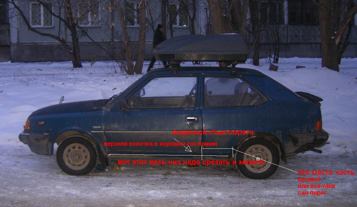

ЗЫ Кстати, вопрос, у меня на очереди пороги. с чего-нибудь подходят для трехдверки? результат осмотра - верх-то нормальный надо менять низ (само закругление и буртик нижний, то есть можно срезать и наварить, но вопрос - от чего. Если заказывать, то для трехдверки порог весь идет или часть до стыка в районе двери, а дальше это часть всего кузова?

При заказывании порога обрати внимание (того кто будет делать порог), что в районе завесов двери, порог уже, чем у защелки.Мне делали без буртика(с моего согласия), порог делали по всей длинне,а сварщик уже резал то что там надо.Из этой процедуры сделал вывод, что надо что-бы сварщик и жестянщик смотрели машину вместе,иначе потом начинаются заморочки и лишнии деньги.Про то как там в "натуре" надо посмотреть книгу, а о замене где-то говорилось, и даже были фото оригиналов.Найду отпишусь.

А на счет порогов у нас (в Украине) на 3хх пороги купить не есть проблема. Но у вас наверное на такую машину вряд ли найдешь чего нибудь по кузову.
А на счет того стыка на счет трехдверки я ничего не скажу порог в руках не держал и видел я такие машины только на фотографиях))) авот на седанах и 5-тидверках вот это вот часть сделана на убиль и запускается под заднюю арку viewtopic.php?f=42&t=5723&p=36305&hilit=%D0%BF%D0%BE%D1%80%D0%BE%D0%B3%D0%B8+340#p33906 там Евгений делал но у него седан.
можно конечно и попробовать выгнуть на крайний случай, а вот на счет того чтобы менять только верхнюю часть как то интересно но мне сдается не совсем правильно как то (скорее если только на продажу)
