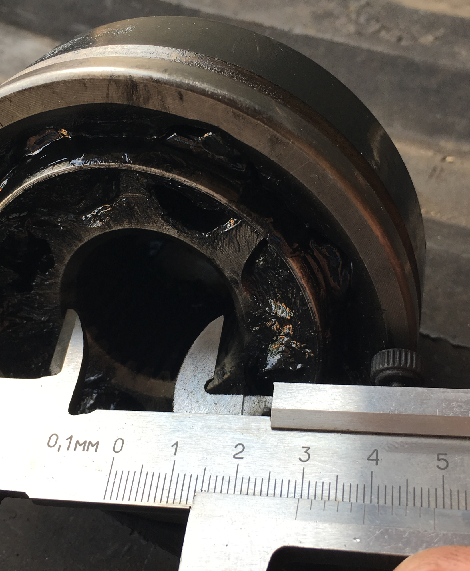

А вы сможете замерять примерно диаметр посадочного места на полу ось на вашем ШРУСе?
У меня точно на 28, он у меня на руках, левую полуось заменил полностью, теперь старую использую как эталон для подбора второго ШРУС.
На фото замер внктреннего диаметра там где 28 шлицов.

Добавлю, диаметр полуоси в месте шлицов примерно 30,5мм.

Подобрал ШРУС, подошол от ХС90...
модель Asva VO-XC9BA48
