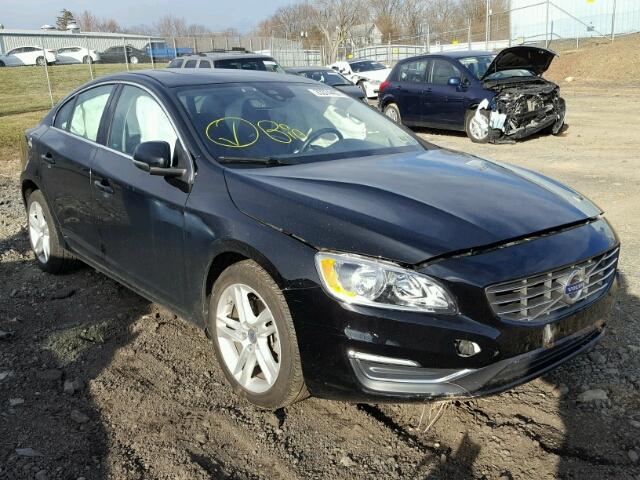

Поскольку я без Вольво никак, сейчас в активном поиске замены Шкоды (скучный но надёжный пепелац). Есть один мобиль из Штатов с таким повреждениями (на фото). Оценочная стоимость авто (от страховой) 21000 баксов, ремонт в США (от страховой) 16000. Вопрос: почему так дорого? Вроде ж всё просто: подушка водителя + 2 шторки + блок SRS с прошивкой + бампер с покраской. В описании заводится и едет. Авто уже в Украине больше года. Со слов теперешнего хозяина - всё просто отлично (и днище и ходовка, а мотор с КПП так вооще песня). Чего я не вижу?

ТАк человек же написал что она больше года на Украине.
Скорей всего он её хочет купить и очкует.
Я бы переживал только за безопасность, а вернее как её восстановили, еслть ли там подушки и заменены ли ремни безопасности?
А вообще странные повреждения, бампер целый, а подушки все по кругу стрелянные,
чтоб небыло так как с этой хондой

Сообщение Merlin » Чт авг 08, 2019 1:47 pm
Оценочная стоимость ремонта, береться по стоимости НОВЫХ ОРИГИНАЛЬНЫХ деталей.
никаких разборок. и никаких деталей с разборки.

Сообщение Сергей Doc » Чт авг 08, 2019 7:17 pm
Так как с Хондой не получится - продажа единственная от страховой и в Украину. Просто даже если учесть законы США (стрельнула одна подушка - заменить нужно все) то замена всех подушек, блока SRS, бампера вряд-ли даже 10000 баксов у них потянет. Или потянет?

Сообщение xoxlov » Чт авг 08, 2019 7:34 pm
один только потолок 1000 у.е. а его менять нужно когда подушки стрельнули.

Сообщение janson » Чт авг 08, 2019 8:43 pm
От трещин в бампере подушки не сработают. Соответственно первая зона, это датчики удара за фарами. А дальше на сминаемых частях лонжеронов. Выводы делайте сами. Мож я перегибаю...

Сообщение Сергей Doc » Чт авг 08, 2019 10:29 pm
xoxlov писал(а):Не могу понять вашу логику, смысл єто все считать?
Авто смотреть буду через неделю. Сейчас просто прикидываю откуда в страховой возник такой прайс. Это ж Тотал по сути.

Сообщение motochild » Сб авг 10, 2019 4:49 pm
Может радиаторы еще разбиты, тоже дорого.
