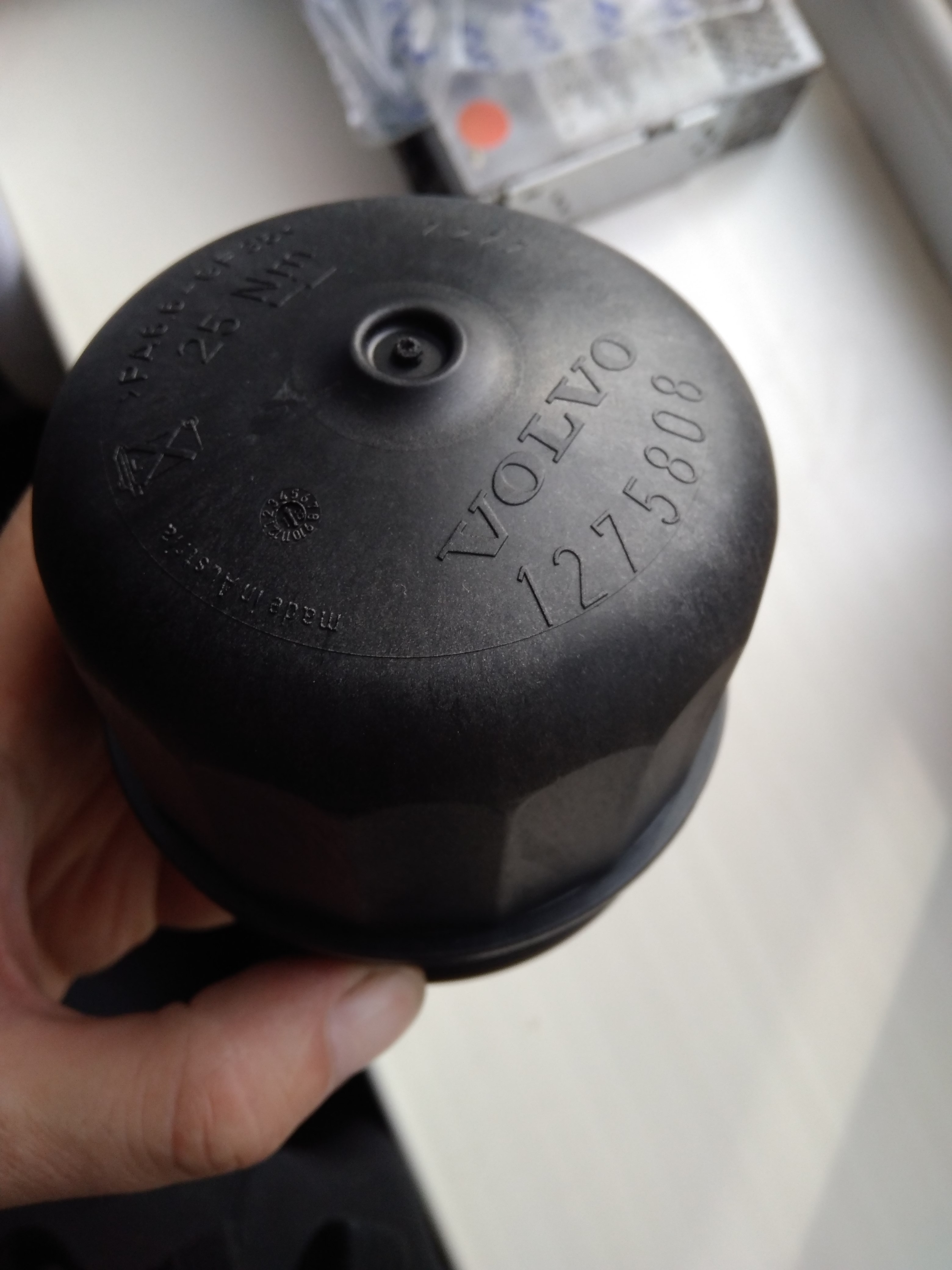

На одометрі 230186.

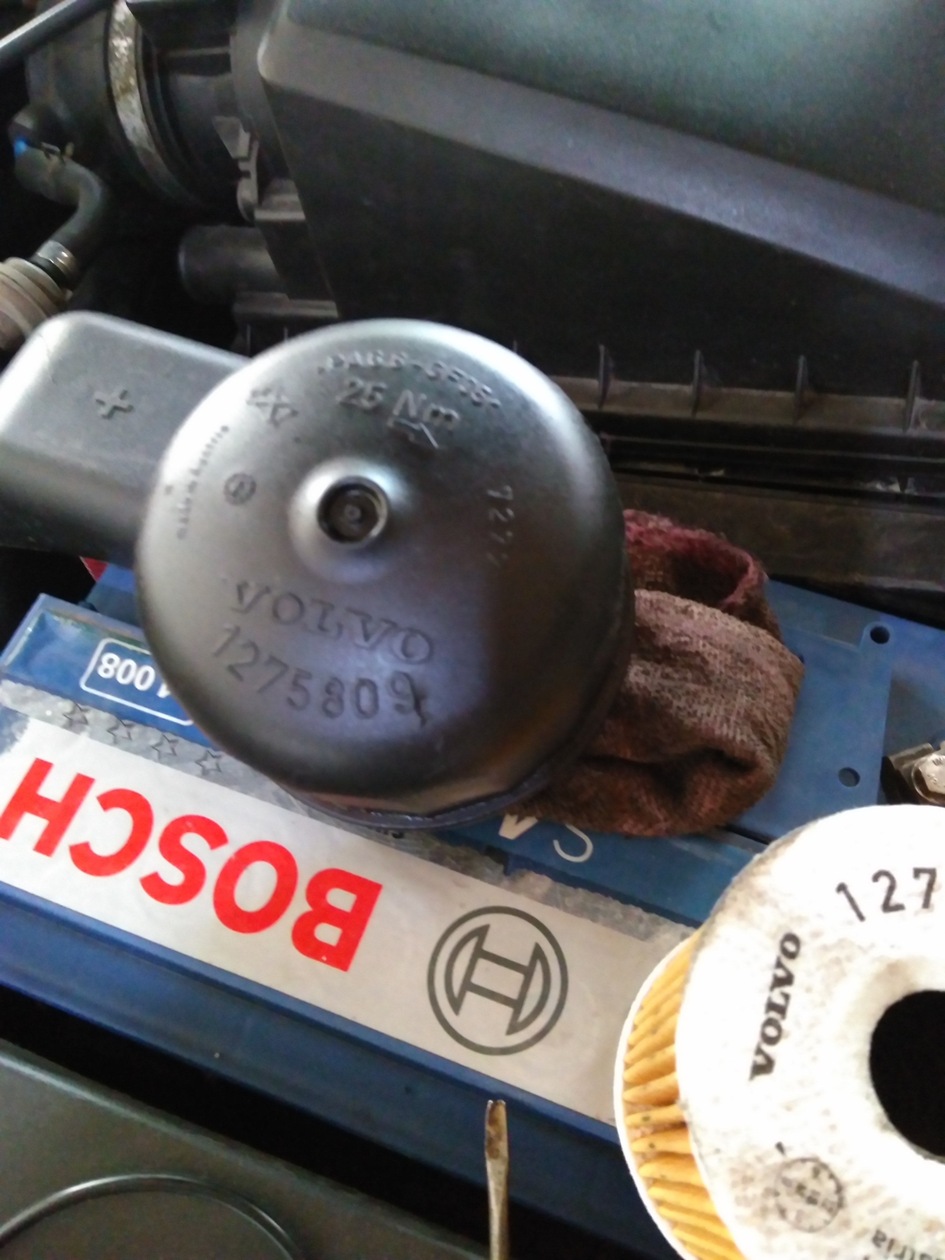

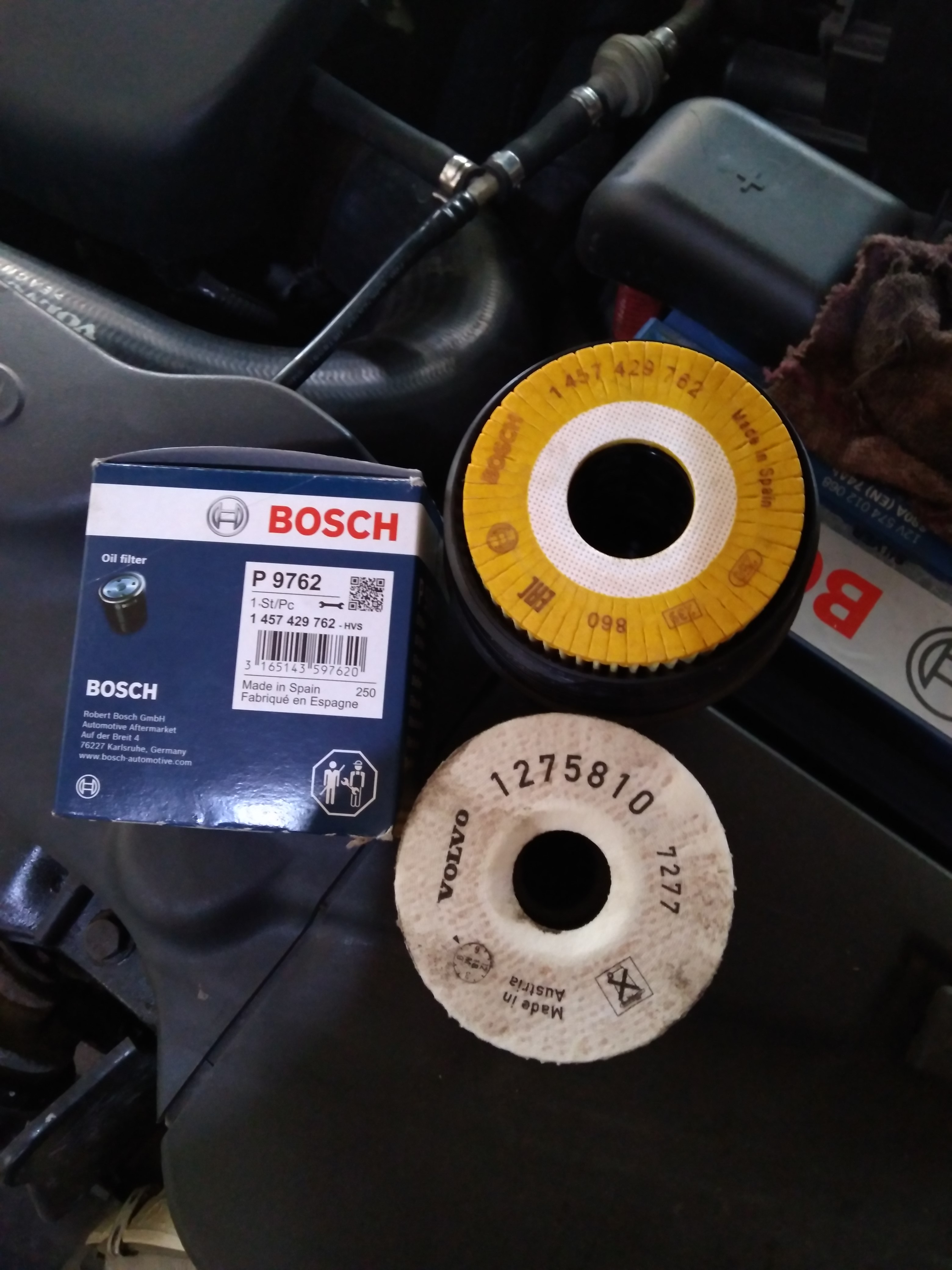

Замінив :
-масло, залив хадо 10w40
-масляний фільтр, поставив Бош.
п.с. трохи наліз на те, що під картридж масляного фільтра можуть бути різні колби.
Тому швиденько прийшлось шукати заміну фільтру від вольво....

фильтр масляный надо брать или оригу или кнехт мале
Re: V40 турбомалюк
Сообщение manhunt » Вт сен 03, 2019 9:41 am
Merlin писал(а):фильтр масляный надо брать или оригу или кнехт мале
я теж ставлю бошовскі тільки :?

Пробовал БОШ. не понравился. перешел на оригу. она копейки стоит. Ну либо мале кнехт. походу они в ориге идут.

Сообщение Dr.V » Вт сен 03, 2019 12:38 pm

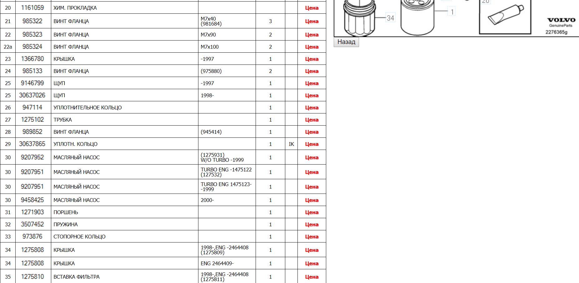

я й замовив вольво - 1275810, брав, як для колби -1275808. Але ,чесно кажучи не звернув увагу , що для років 1998- може бути колба - 1275809 , у неї стає фільтр з більшим посадочним отвором. Побачив різницю коли колба була викручена.
П.с. Виходить, що по оригіналу мені треба брати фільтр - 1275811.

Сообщение Merlin » Вт сен 03, 2019 12:47 pm
Там так и должно быть. он ужимаеться. там не твёрдый материал на этих фильтрах.
Ты придумал какуюто теорию заговора, которой нет. Скандикс говорит что на S40 идет один фильтр и нет никаких вариантов по диаметру дырки.
А с 98го потому что до этого например на 850 вольво использовала фильтр всборе, в металическом корпусе, как на тазах типа.

Сообщение Dr.V » Вт сен 03, 2019 1:15 pm
Merlin писал(а):Там так и должно быть. он ужимаеться. там не твёрдый материал на этих фильтрах.
Можливо, але по таб. яку прикріпив, все-таки два коди. Плюс, як не просив, але вольвовський фільтр не зміг защипнути в колбі, а бошовський без проблем зачіпився. Хіба це не змова... :D

Сообщение Merlin » Ср сен 04, 2019 12:45 pm
Эти 2 фильтра на фото аналоги друг друга. Что у тебя там не стало непонятно.
Пихать надо сильнее было.

Merlin писал(а):Пробовал БОШ. не понравился.
На смак? :-D
Як можна зрозуміти якість фільтра, окрім візуального огляду?... ну хіба що аналіз мастила зробити і порівняти з іншим фільтром на тому ж автомобілі. А так, то для мене не принципово, але я бошовський знімав - нічого не покришилось, не відпало, що не так? І знімався і ставився як і має бути. Не буде наступного разу Бош, візьму Ман... якось фіолетово. Ми ж не "ООО Ока-фильтр" ставимо... :?

Сообщение Dr.V » Сб сен 14, 2019 5:08 pm
Merlin писал(а):Эти 2 фильтра на фото аналоги друг друга. Что у тебя там не стало непонятно.
І так, все- таки ви праві стосовно фільтра. Перевірив на новій колбі, стають обидва фільтра. Чому не поставив на старій.... не знаю,напевне, пихати треба було сильніше. Перевірю при наступній заміні масла.

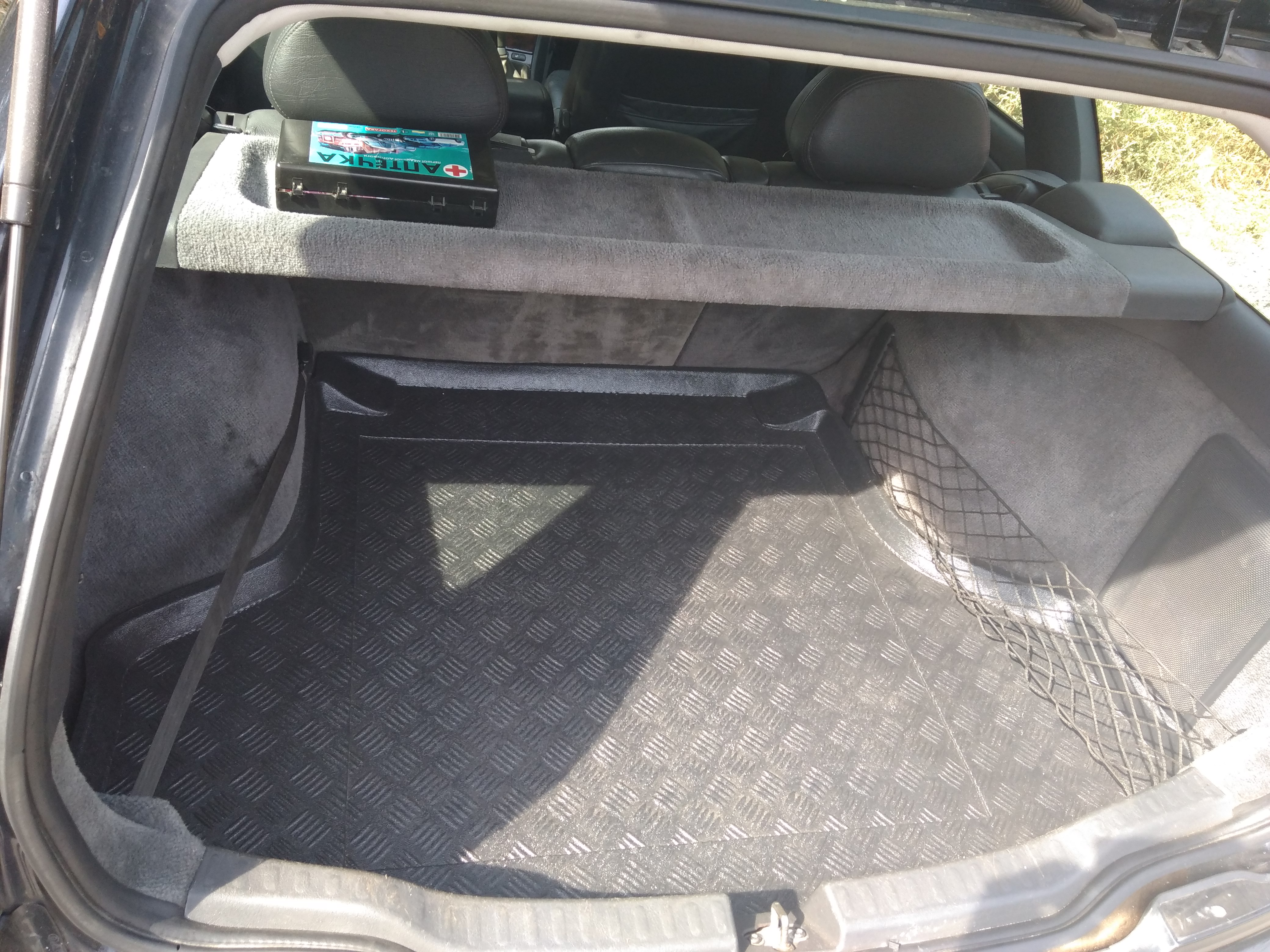

Сообщение Dr.V » Сб сен 14, 2019 5:18 pm
В багажник коврика прикупив, неоригінал, але досить непогано ліг.

Сообщение Merlin » Вс сен 15, 2019 11:00 pm
Алежон уже гдето писал. Что лучше фильтры, которые с юбочкой внутренней сминаемой, как на оригинале. Они лучше стают, и не пропускают мимо.
Возможно. Но я ставлю такие, только потому, что они идут в оригинале, и у Мале Кнехта, которые, судя по всему и делают их для Вольво.

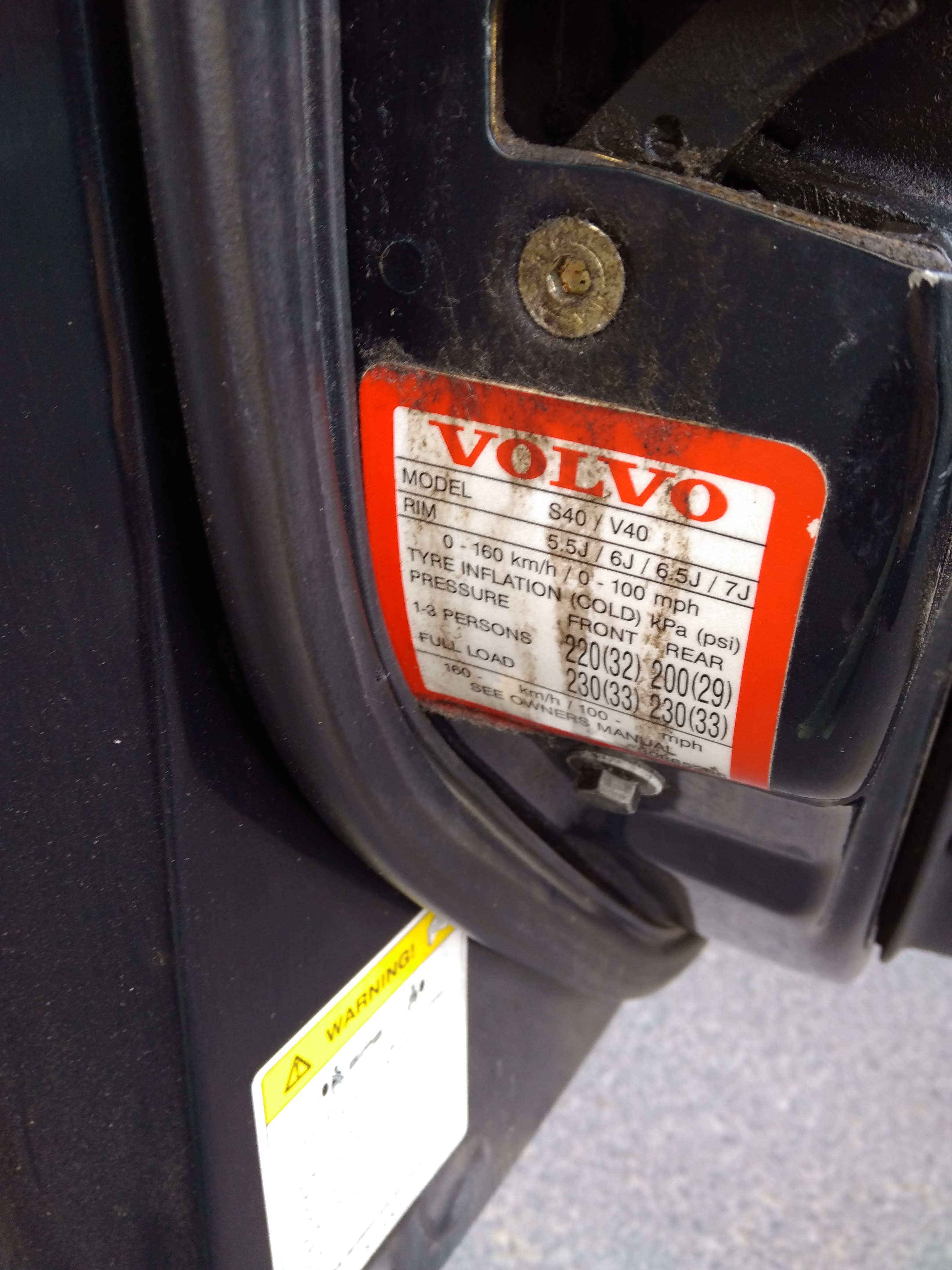

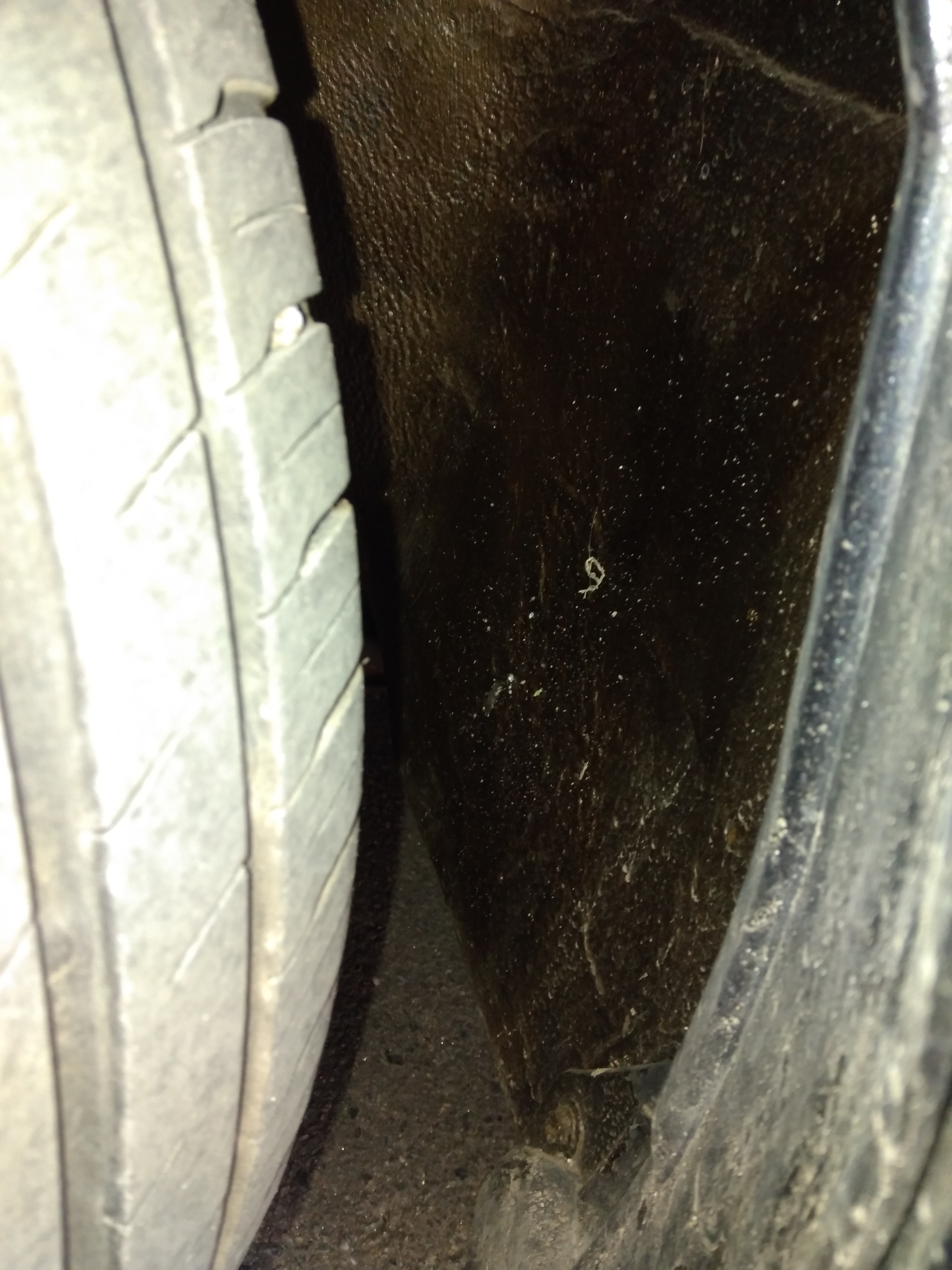

Потихеньку соваємось... Яку резину треба ставити на передок? У мене зараз 15r 195x65, яка трохи підтирає внутрішньою частиною шини при повному вивороті руля...

Сообщение manhunt » Пт сен 20, 2019 8:30 am
Dr.V писал(а): Яку резину треба ставити на передок?
таку як і на задок :D
на V40 іде 185, а не 195

Dr.V писал(а):Потихеньку соваємось... Яку резину треба ставити на передок? У мене зараз 15r 195x65, яка трохи підтирає внутрішньою частиною шини при повному вивороті руля...
На дверях же по кругу этикетка с рекомендованным размером с давлением в шинах :D
У мене тільки такі наклейки на дверях ...
Думав поділяться досвідом, хто які шини юзав. Якщо дивитись у мануал то ширина 195 проходить. А от висота профілю повина бути меншою. Буду орієнтуватись на цю табличку.

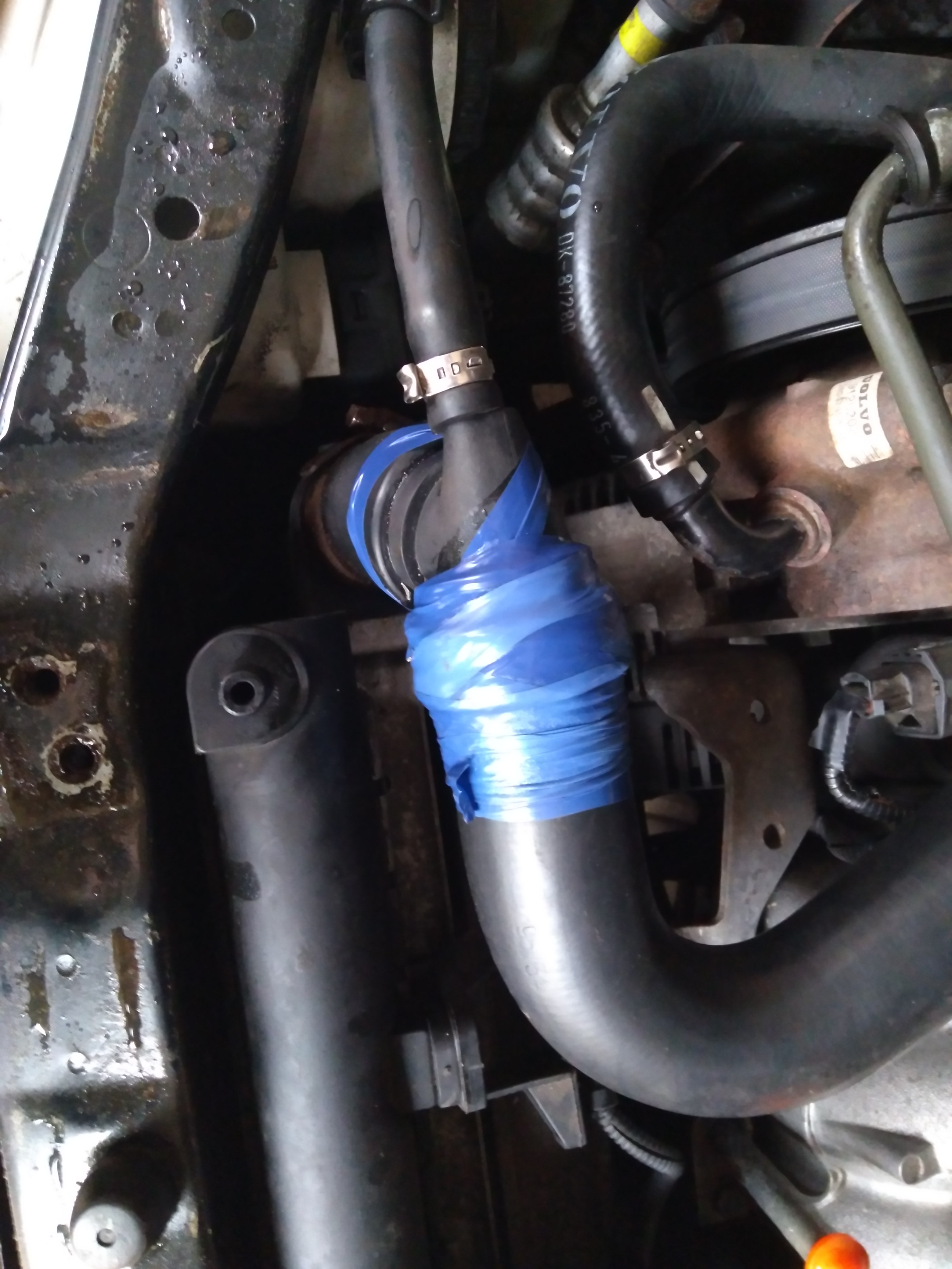

Сообщение Dr.V » Сб окт 05, 2019 5:15 pm
Підвів верхній патрубок радіатора охолодження, стояв рідний вольво. Щоб доїхати, стали у нагоді, з/ч з уаза...
З новим патрубком виручив Олексій. Заодно поміняв й охолоджуючу рідину.

Стосовно шин.
Взяв літні шини 15" 195х60 на рідних легкосплавах. Зимові 15" 195х55 на залізяках. Перевірив, нічого не підтерає.
П.с. на легкосплавних дисках, якось елегантніше виглядає авто.
З шинами 15" 195х65
З шинами 15" 195х60

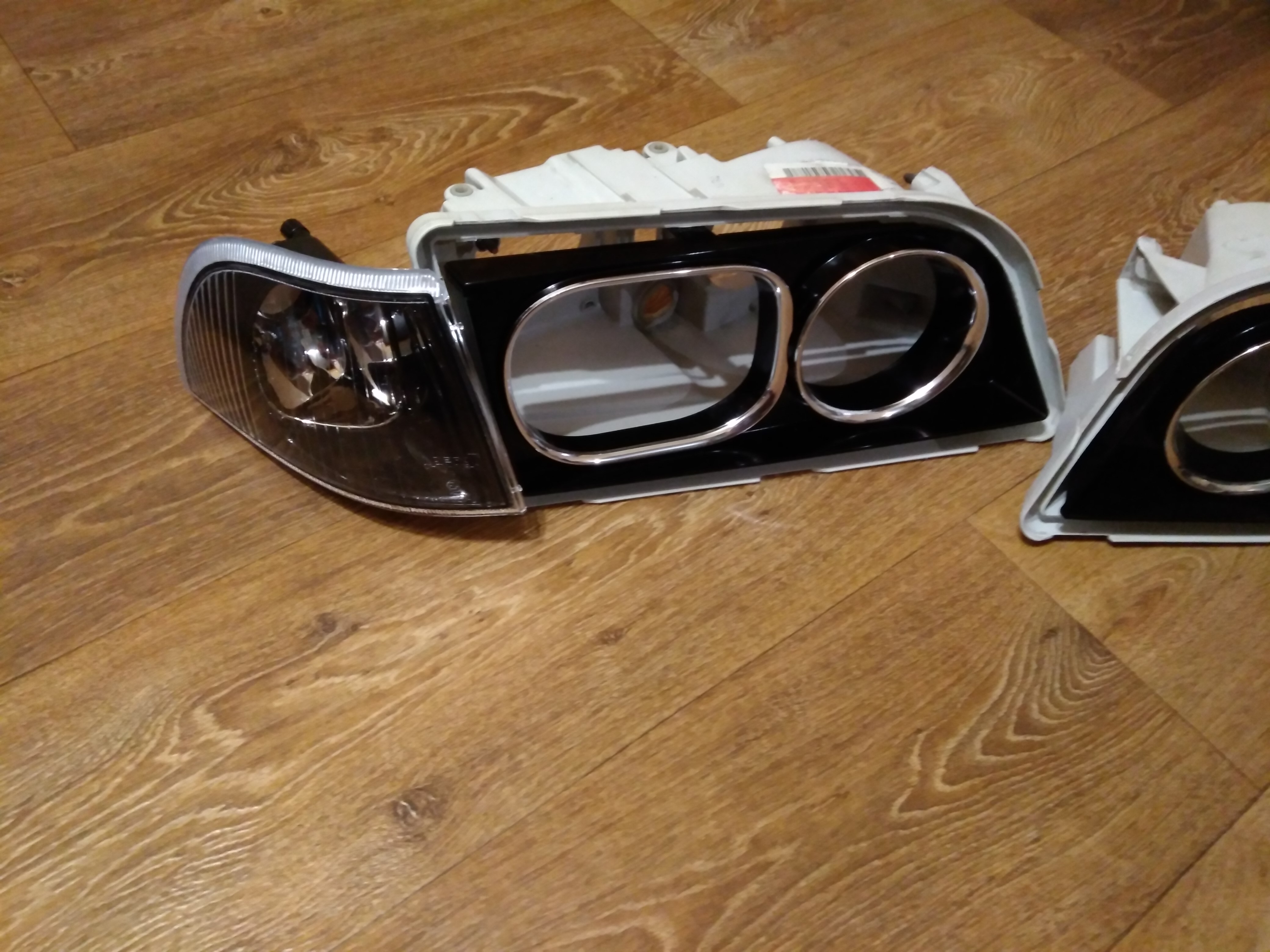

Сообщение Dr.V » Пн ноя 18, 2019 9:00 pm

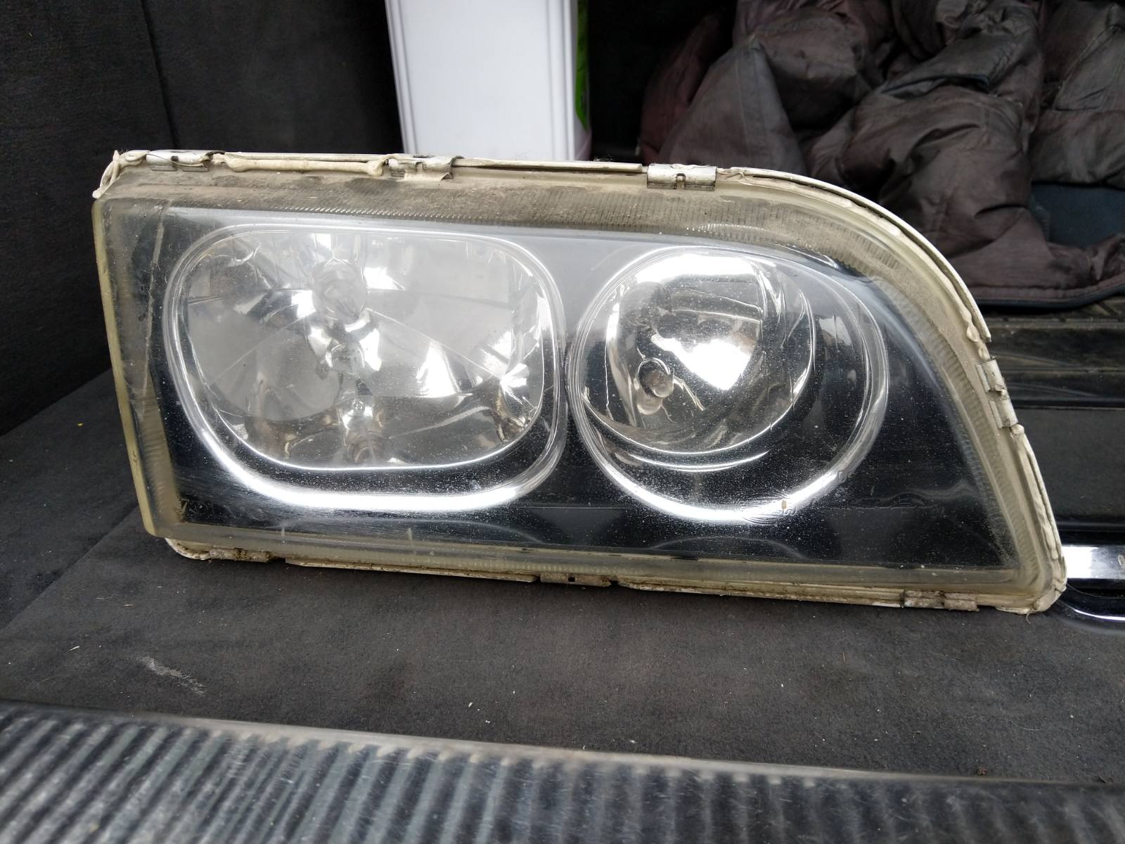

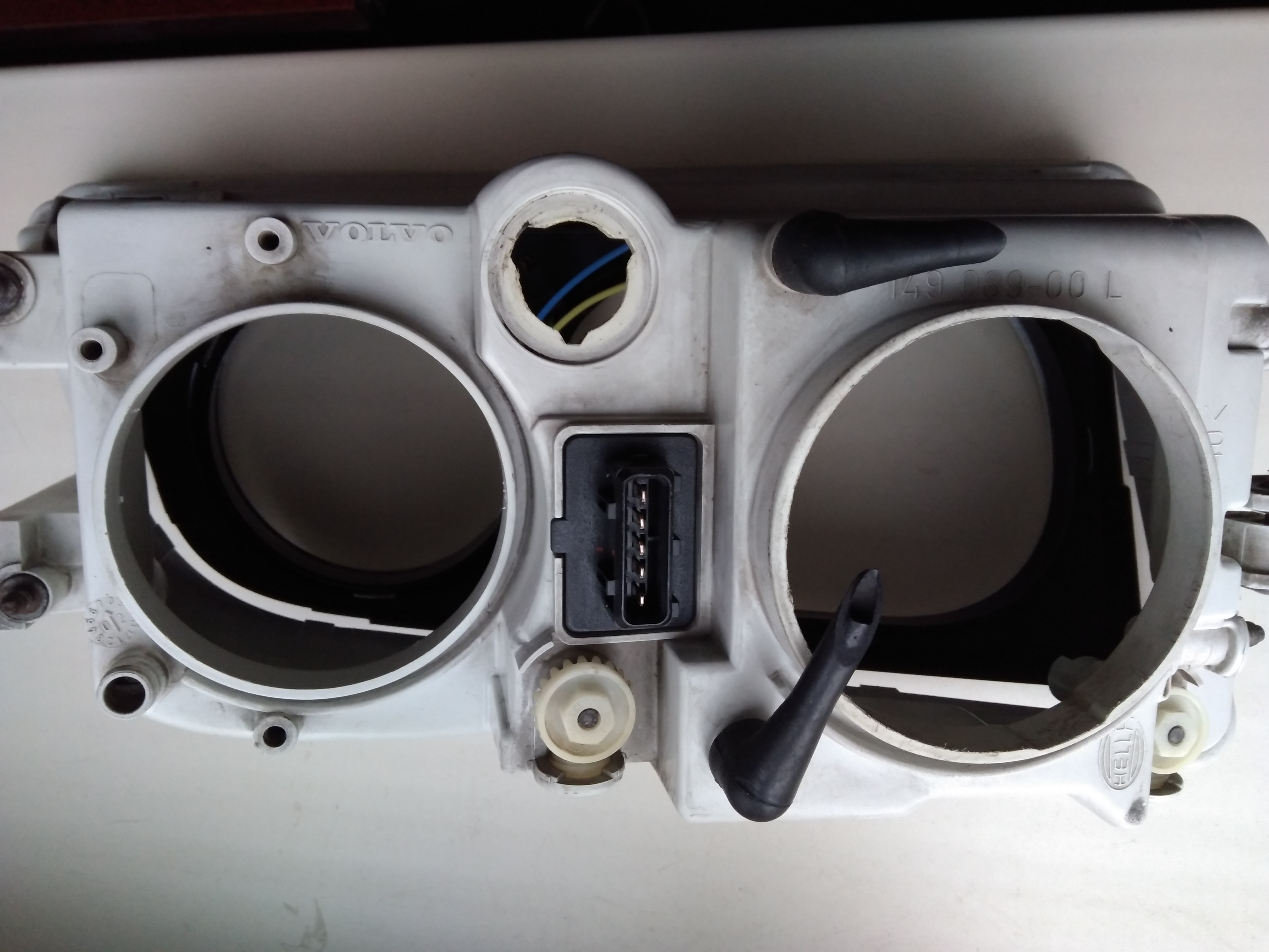

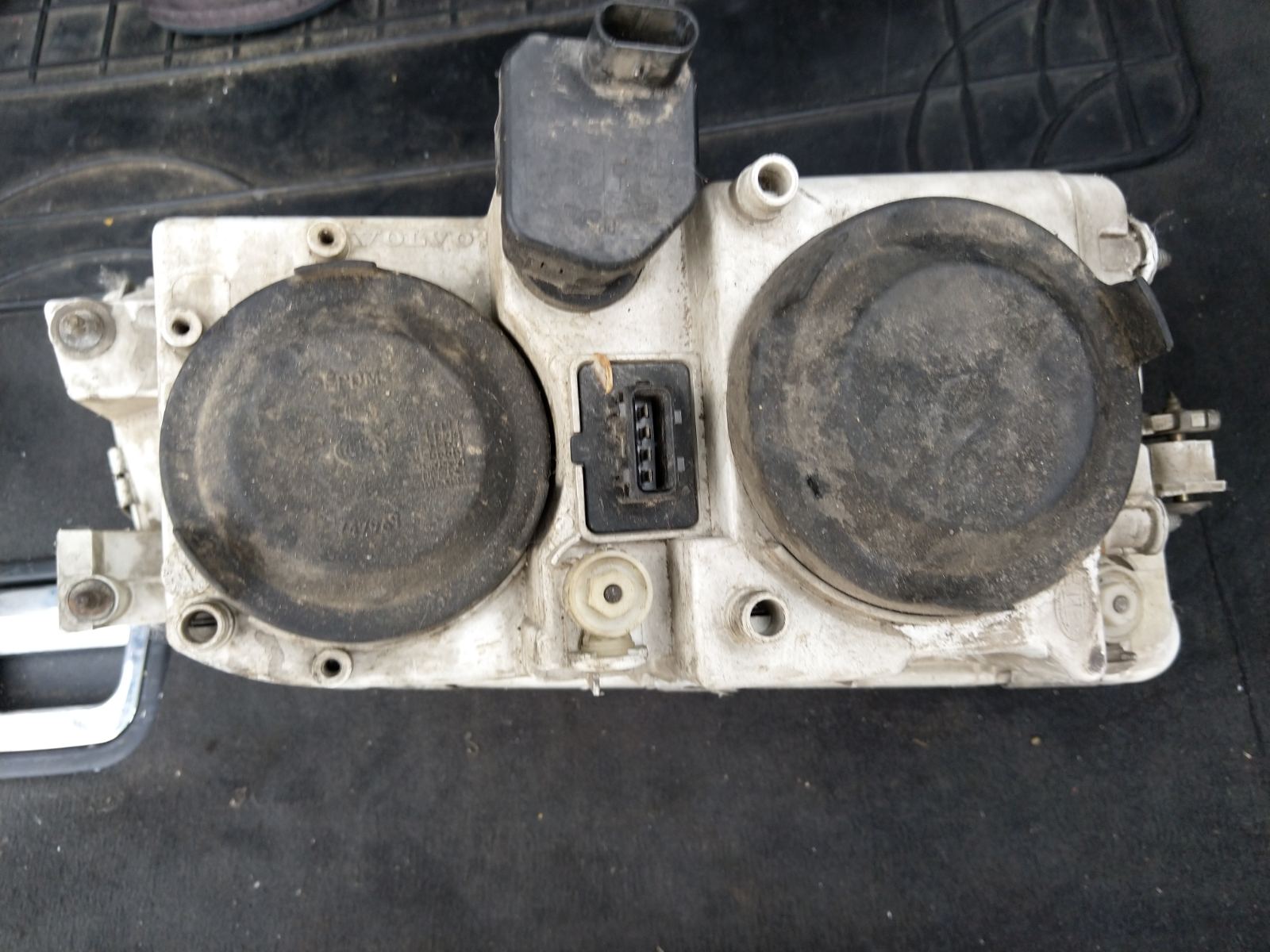

Оскільки в рідних фарах світло не дуже, та ще з часом посипались регулюючі болти та й на одній з фар роз'єм підплавився , то вирішив якось цього позбутись. Одним словом, взяв рестайлінгові фари, - чорні з хромовими вставками. Роз'єм у них 4-х піновий. Потрібно буде їх трохи причесати та переробити підключення під дорестайлінгову схему.

Re: V40 турбомалюк
Сообщение xoxlov » Пн ноя 18, 2019 9:17 pm
Разьем есть?
Re: V40 турбомалюк
Сообщение Dr.V » Пн ноя 18, 2019 10:11 pm
xoxlov писал(а):Разьем есть?
Ні , роз'єма поки не маю.
Думаю поміняти фішку на фарі на 5ти пінову. Й під неї шукати маму....
У тебе є на 5-ть пінів роз'єм?

Сообщение xoxlov » Вт ноя 19, 2019 1:01 am
5 точно нету, 4 нужно глянуть были

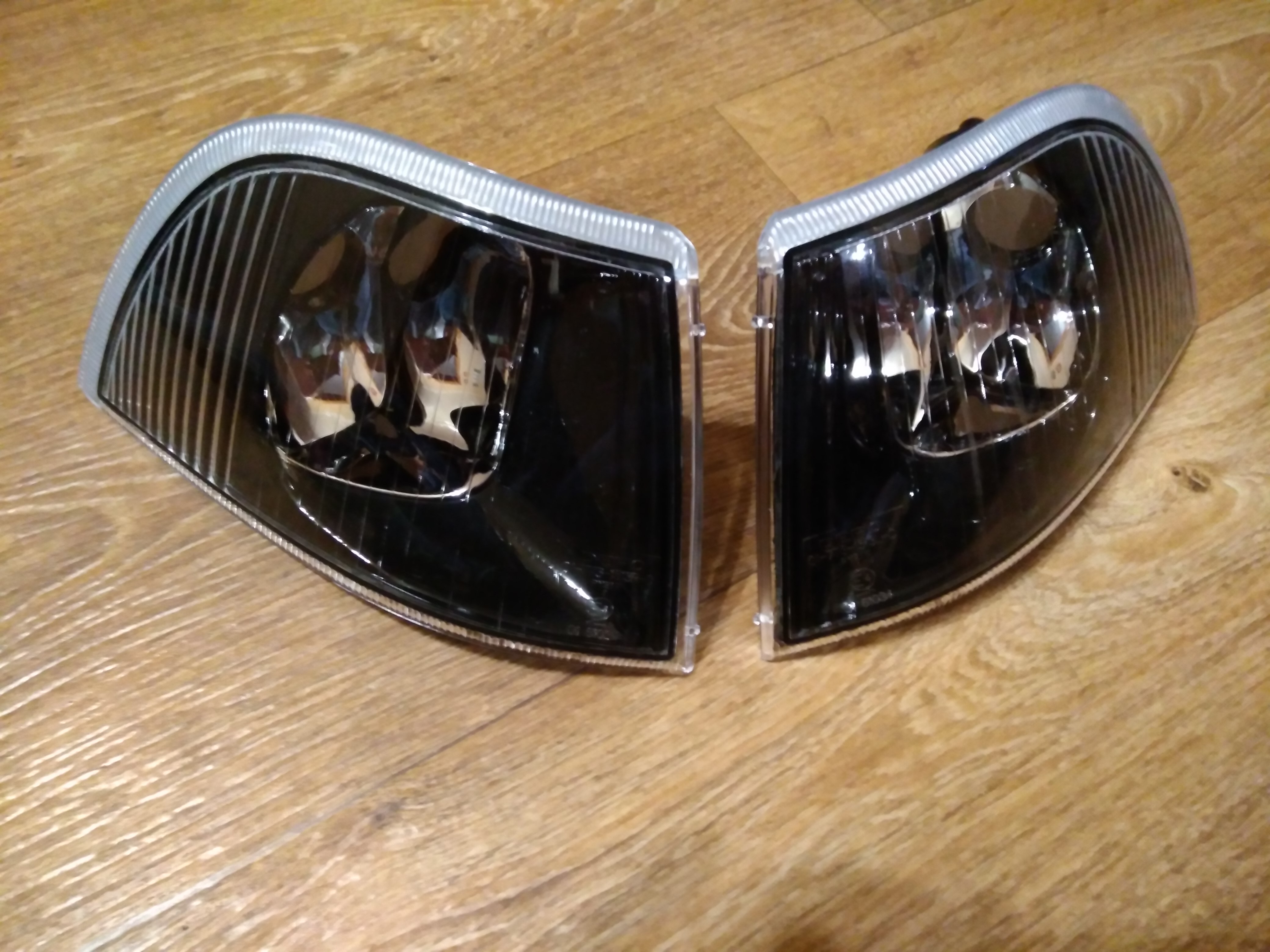

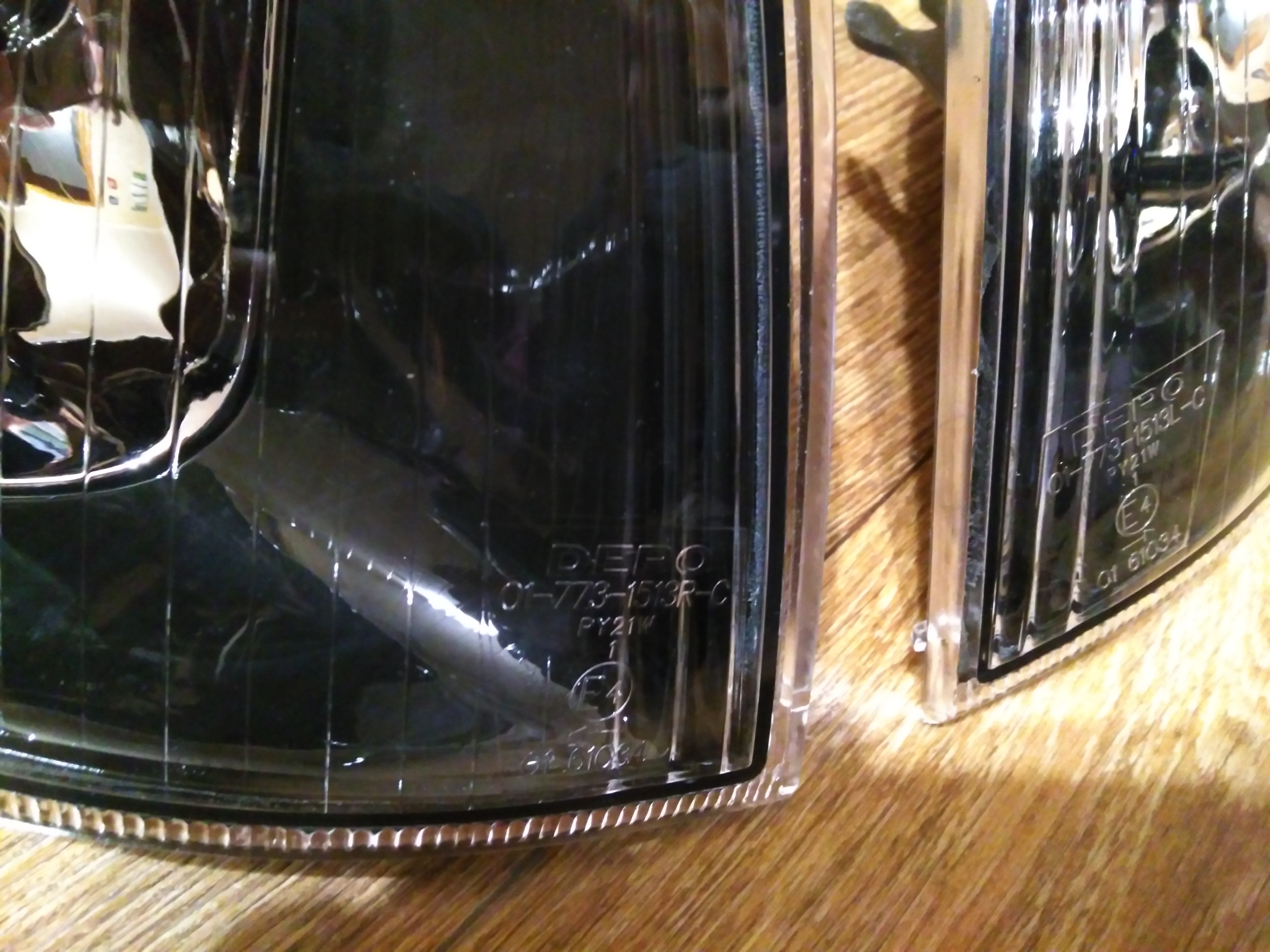

Сообщение Dr.V » Сб дек 07, 2019 10:46 pm
Такі повороти мають краще підходити до нової оптики.

Можливо хтось ремонтував шарніри рефлектора рестайлінгової оптики? Поділіться досвідом...

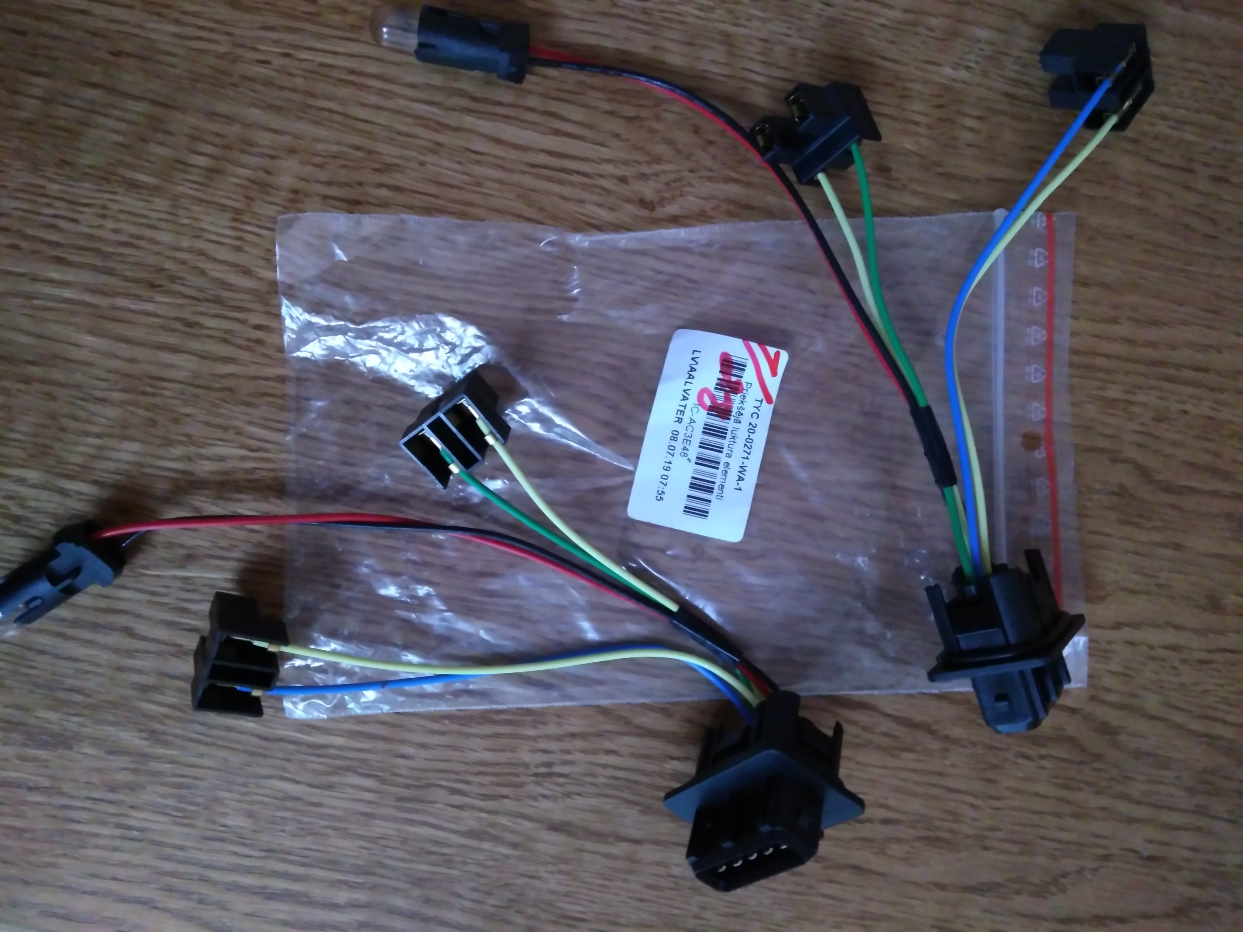

Сообщение Dr.V » Пт дек 27, 2019 11:08 am
Прийшов комплект проводів з п'ятипіновим роз'ємом для ретрофіту рестайлінгових фар ...

Сообщение Dr.V » Пт дек 27, 2019 11:14 am
Пробую замовити п'ятипіновий роз'єм на шлейф. Поки не виходить... Можливо у когось є такі?

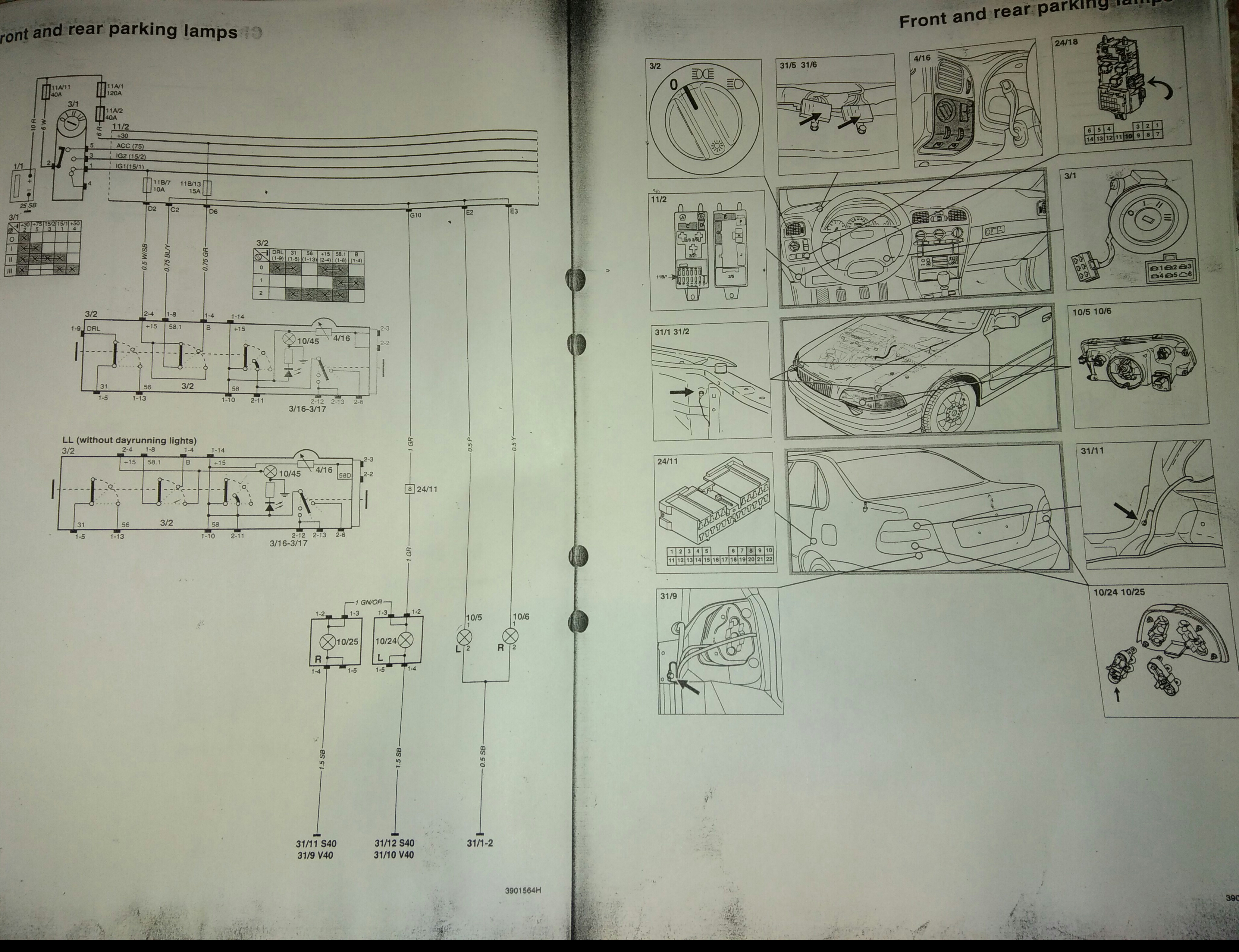

Сообщение Dr.V » Пт дек 27, 2019 11:28 am
Схеми підключення фар.
