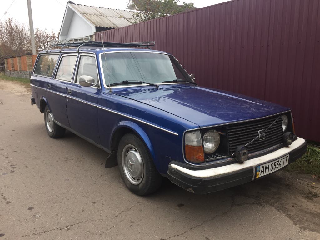

Сообщение sanitar » Пт окт 11, 2019 3:23 am
всем добрый день.купил сегодня себе 245-ю 1976 года.год искал дорестайловую,наконец-то нашёл.
колхоза хватает в подкапотке и на торпеде,буду постепенно приводить в порядок.пока насущный вопрос:сейчас стоит солекс.мне нужен газ(стоит на машине).если вернуться к стромбергу-там газ подключается?проставка между карбом и коллектором,например,или ещё как-то?
вопрос эстетического плана:в фарах снизу через пластик видно что кузов имеет проштамповку сквозную,через которую видно землю.оно как-то должно закрываться по заводу?а то не сильно эстетично получается.
и к кому с вопросами по разборкам обращаться?на машине коробка М46,но соленоид выведен на кнопку на торпеде,что жутко не удобно,хочу сделать оригинальное включение.и кстати,я правильно понял что соленоид сбрасывает в оригинальной системе сам на 4-ю при торможении?
короче вопросов ещё будет куча,пока так.ну и фото в догонку.

Сообщение NIKKO » Пт окт 11, 2019 1:56 pm
Одно фото как-то не интересно. Она ещё и с фарочистилками! Морда вся по заводу. Так что не парься сам и людям мозг))
Под Стромберг есть проставка для газа. Но найти её сейчас не реально. Уж лучше тогда пускай там Солекс, если коллектор соответствующий стоит.

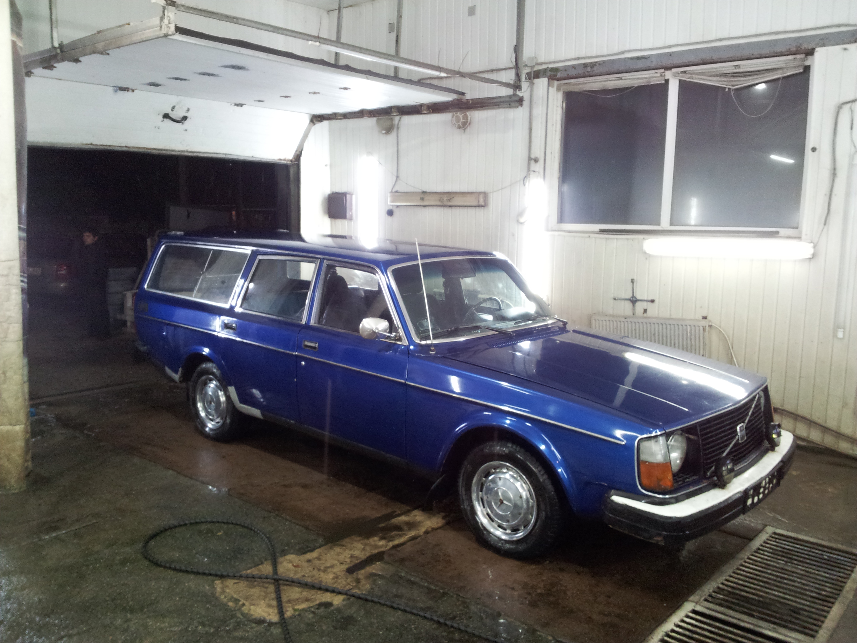

Сообщение sanitar » Пт окт 11, 2019 10:32 pm
ну могу ещё вот такое,после мойки)
на большее пока нет времени
передние сидения не родные,карты передние самопал,задние сидения и обтяжка багажника родное и в хорошем состоянии.карты задние оригинал,но одна была вместе с дверью от донора установлена,в цвет не попадает.
фароочистители не работают,на левой нет щётки,и сам механизм не подключен,надо разбираться что да как.
про морду по заводу-я сделаю фотографию тех сквозных отверстий,тогда и продолжу вопрошать,должно-ли быть так.
там с солексом такого колхоза накручено под капотом-мамадарагая.я так понимаю нужно фото показать этого ужаса.она на бензине ехать не хочет совсем,я на трассе пробовал-идёт постоянными рывками и вонища сразу жуткая выхлопом,что слышал и я в салоне,и товарищ в едущей сзади машине.и на низких оборотах,когда почти самонакатом пускаешь-она не едет,"смыкается".так-то я сегодня вв провода и свечи новые заказал(стоят А17 :o ),на днях ещё получу новую крышку трамблёра и бегунок,посмотрю поменяется-ли что-то.
ещё в трамблёре 2 из 4-х шторок датчика холла были обломаны и приварены на место,что тоже не добавляет оптимизма по поводу стабильности работы.

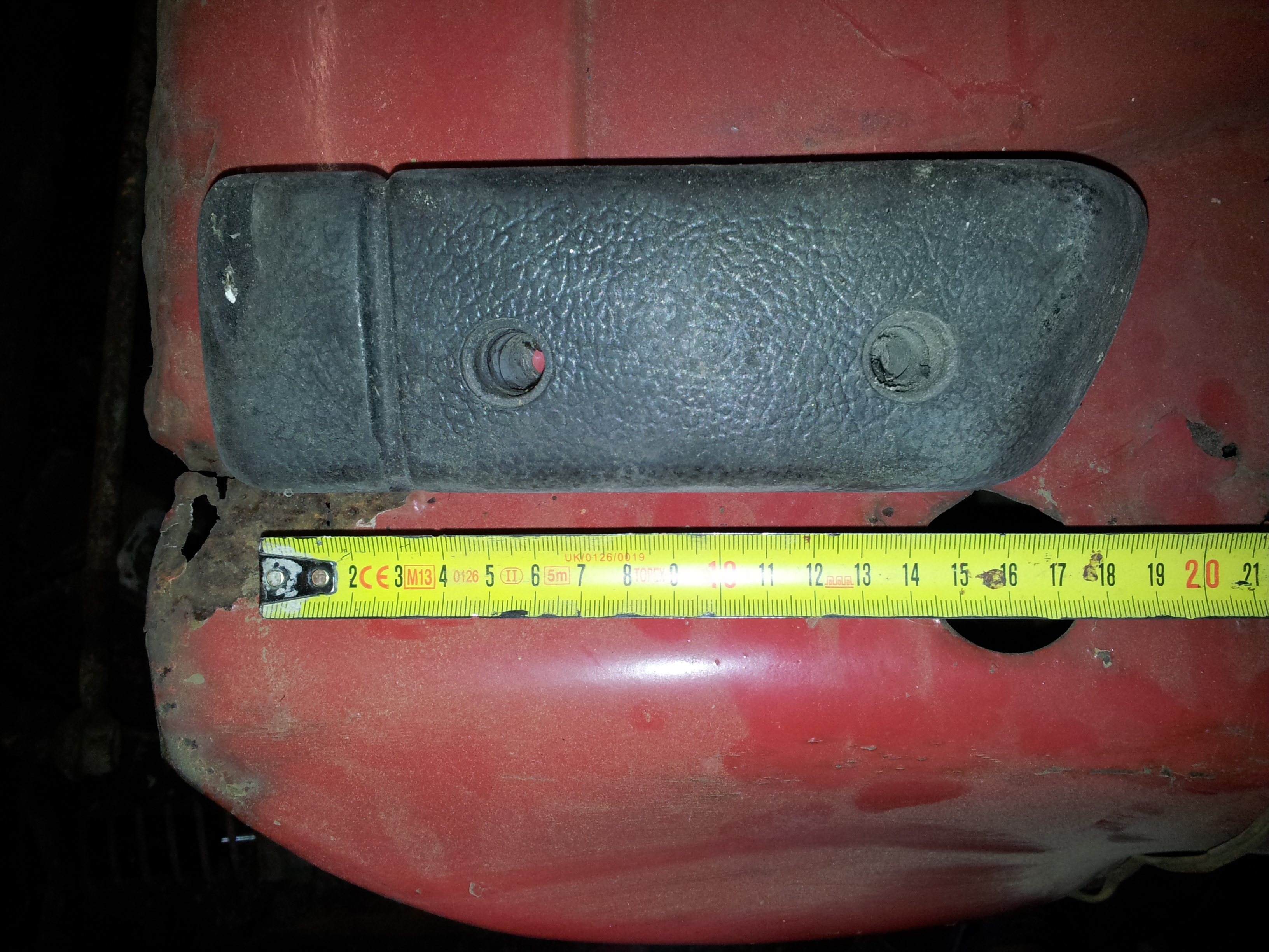

разобрал барахло что пришло с машиной.это-же не вольвовская ручка?
непонятки с задней передачей.если катиться совсем медленно-всё нормально.только чуть поддаёшь газку-звук будто диск сцепления пробуксовывает,такое завывание.но не каждый раз.при этом все 5 передних передач нареканий не вызывают.куда думать?

Сообщение Comatose777 » Вс окт 13, 2019 2:10 am
sanitar писал(а):
теперь новые вопросы:
Ручка Вольвовская оригинал, задняя
