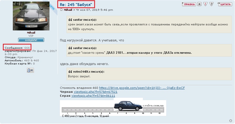

Сообщение Mihail » Чт ноя 07, 2019 6:46 pm
sanitar писал(а):хрен знает.какая может быть связь,если проявляется с повышением передачи?на нейтрали вообще можно на 5000+ крутнуть.
Под нагрузкой давится. А учитывая, что
sanitar писал(а):да,стоит "какая-то хрень" ДААЗ 2101....вторая камера у этого ДААЗа отключена.
здесь даже обсуждать нечего.
volvo244DLs писал(а):Вопрос закрыт.
Символичненько :-D
