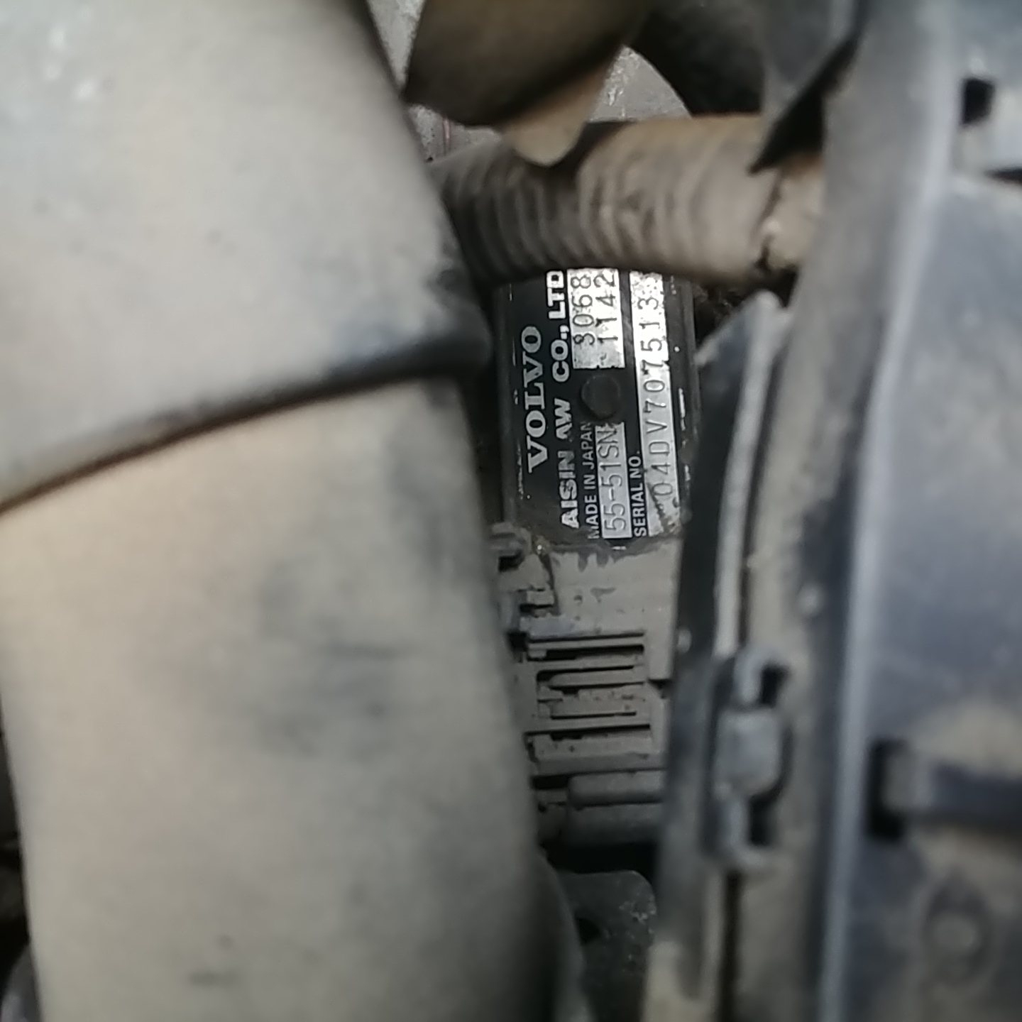

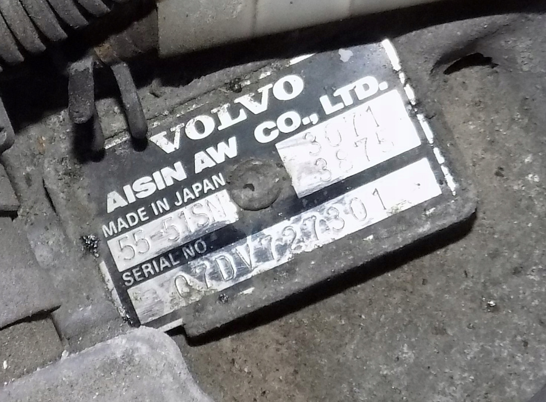

Доброго времени суток всем. Вопрос по замене, подойдёт-ли коробка с рестайловой модели на дорестайлинг. Моё авто 2005г. 2.4 бенз. AISIN 55-51SN. Коробка снята с рестайлинга от 2007 г. с пробегом 95 т.км. AISIN 55-51SN, серийные номера не совпадают (фото номеров ниже).
Новая коробка
Моя старая коробка
semana9999

Серийные номера и не могут совпадать.
Если с такойже тачки и такойже мотор, тип привода, то точно да.
Электронику сверрху надо будет поставить свою.
а что с коробкой? какие жалобы?

шить не надо будет. передатки и прочее должно совпасть.
Если что коробку могу выкупить. если решитесь менять
