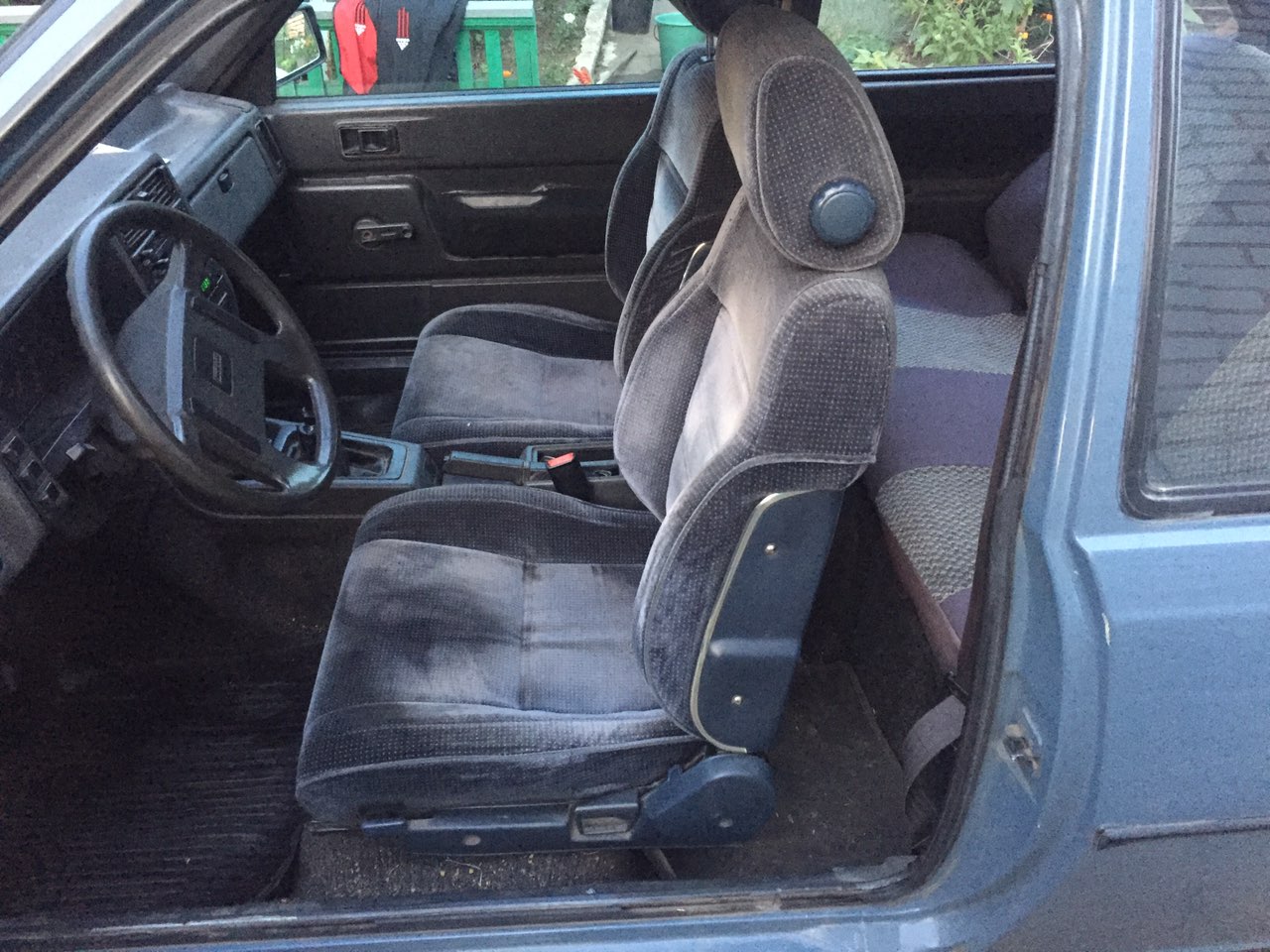

поставив сідушки куплені ту же ш на форумі з нісана, але переварені під кріплення
бімба все підійшло, стало - навіть підлокітник регулюється
нарешті в мене пасажирське сидіння відкидається :idea:
плюс тунельчик під ручнік поставив, давно шукав
:-P
правда водійське сидіння наклон спинки не спрацьовує
але розберемся :D

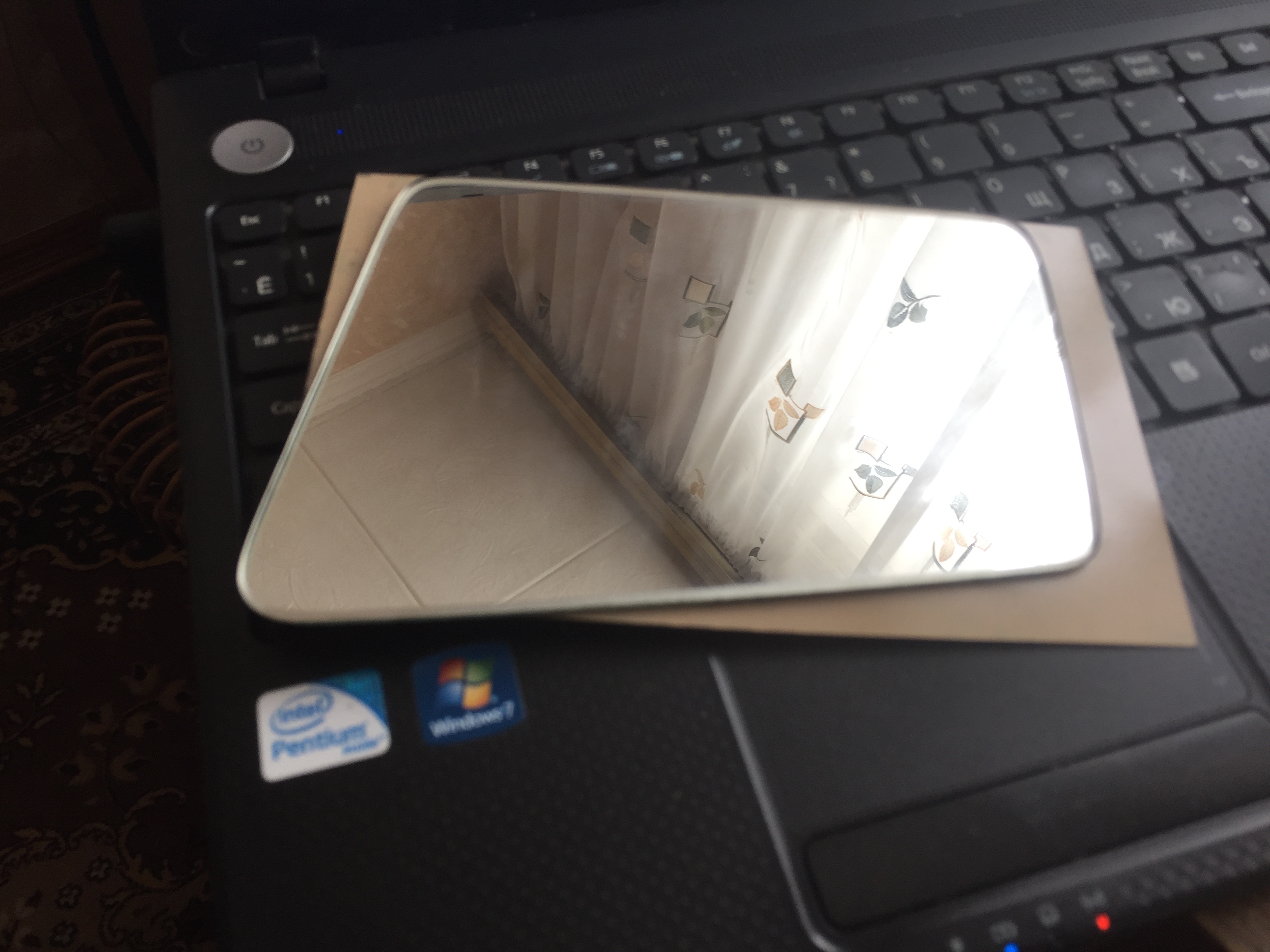

Сообщение Sanya.inter » Вс дек 15, 2019 9:33 pm
Так як іде зима, а мій вольвас не знає що таке гараж
частенько рано виходиш - а тачка покрита льдом
так як обігрів заднього скла не робочий, обірвані клеми
і сам я їх не припаяю, і з знайомих майстрів ніхто не береться
їздимо по зеркалам
і того 150 грн китай обігрів плюс 70 грн кабель, авто 2.5
(взяв з запасом, ще залишився ) і клеми
робив в виду ліні 2 місяця (по суті 3 години вистачило)
зняв дзеркало кинув в гарячу воду, плоска викрутка і дзеркальний елемент зняв
наклеїв обрізав - обігрів само-клейка все просто
в корпусі просвердлив отвір для виведення кабеля
кабель попід картою по аналогії з кабельом для колонок завів
масу кинув на кабель який іде від акума до задніх фонарів
а плюс накинув на кабель який іде від реле обігріву заднього скла уже на задок
і того маємо штатне включення все працює
на швидкості дзеркало холодне
а на місці тепленьке
покамість морозів ще небуло
але ранкову ізморось яку з лобаша я зчищаю
за 3 4 хвилини скидає
дзеркала сухі чисті дождь туман красота
хоча думав буде грітись сильніше
