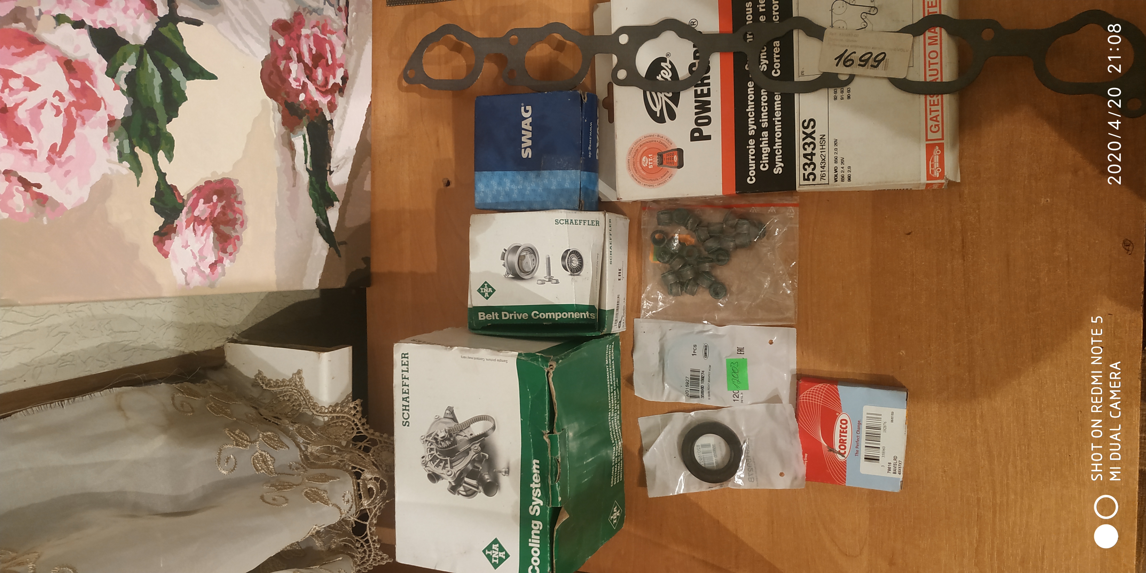

Сообщение VladGrushchansky » Пн апр 20, 2020 9:51 pm
Что мне ещё нужно докупить.
Какой фирмы. Посоветовали на Авто про покупать
