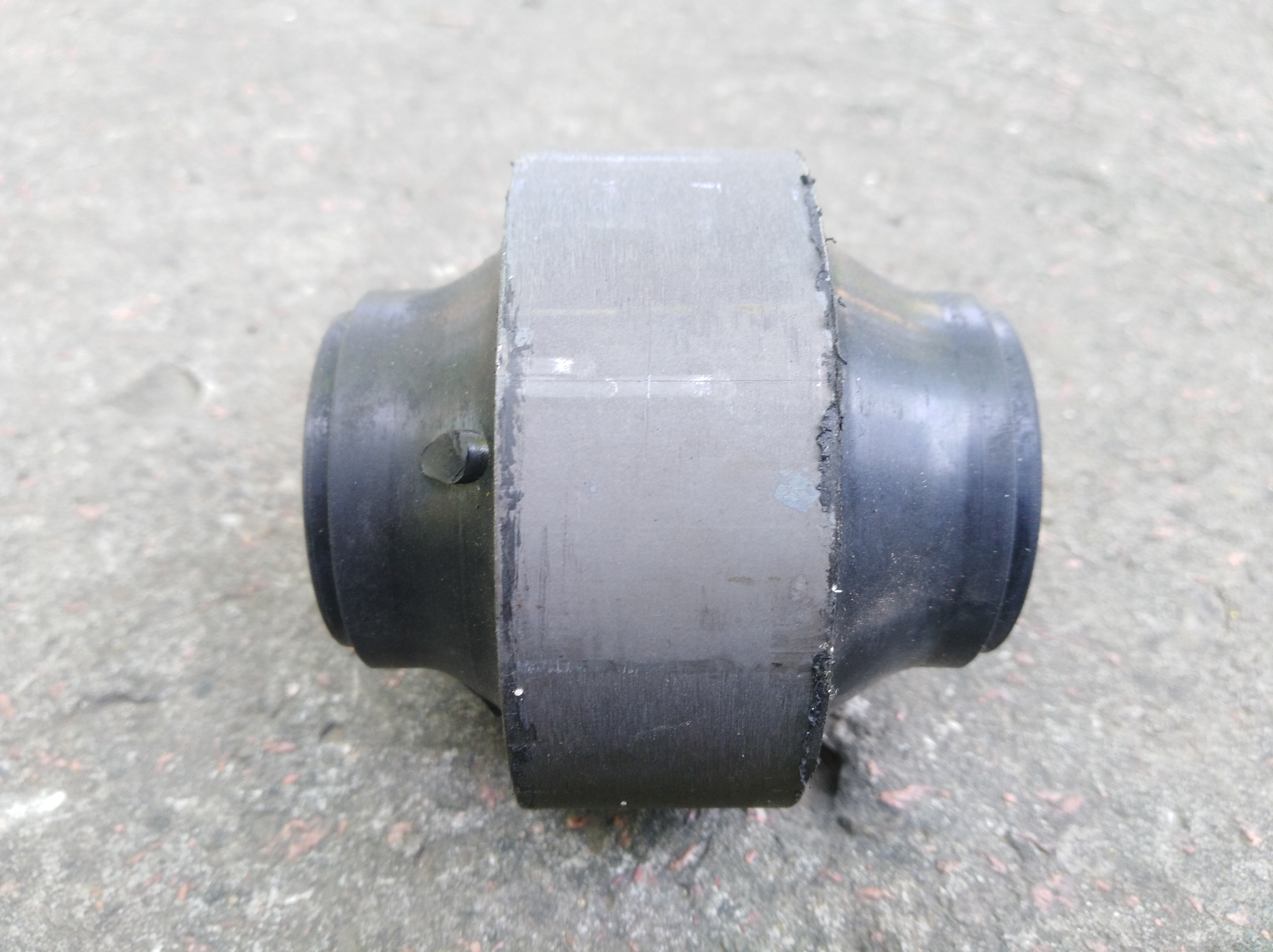

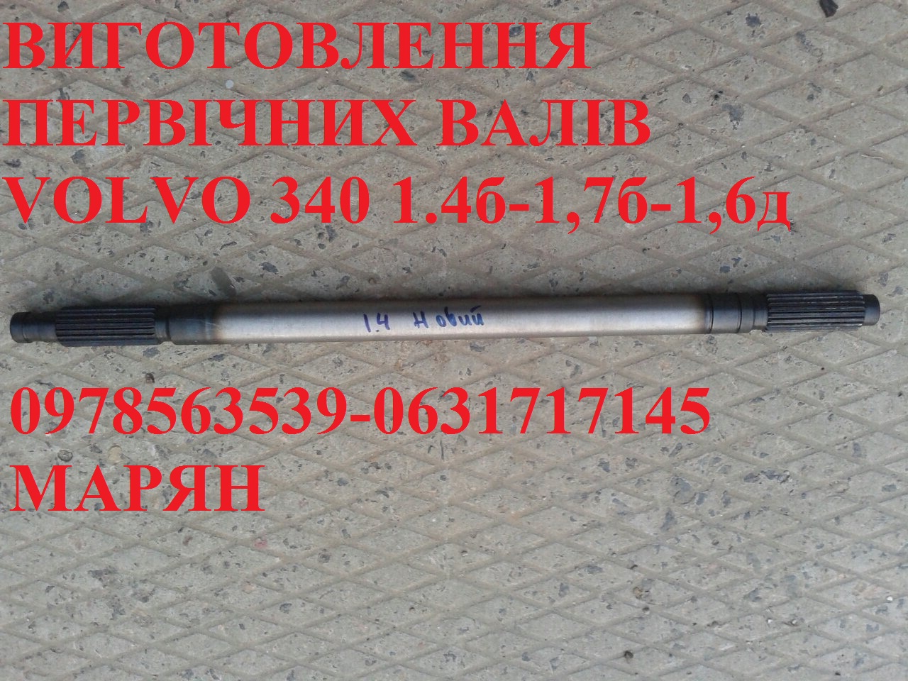

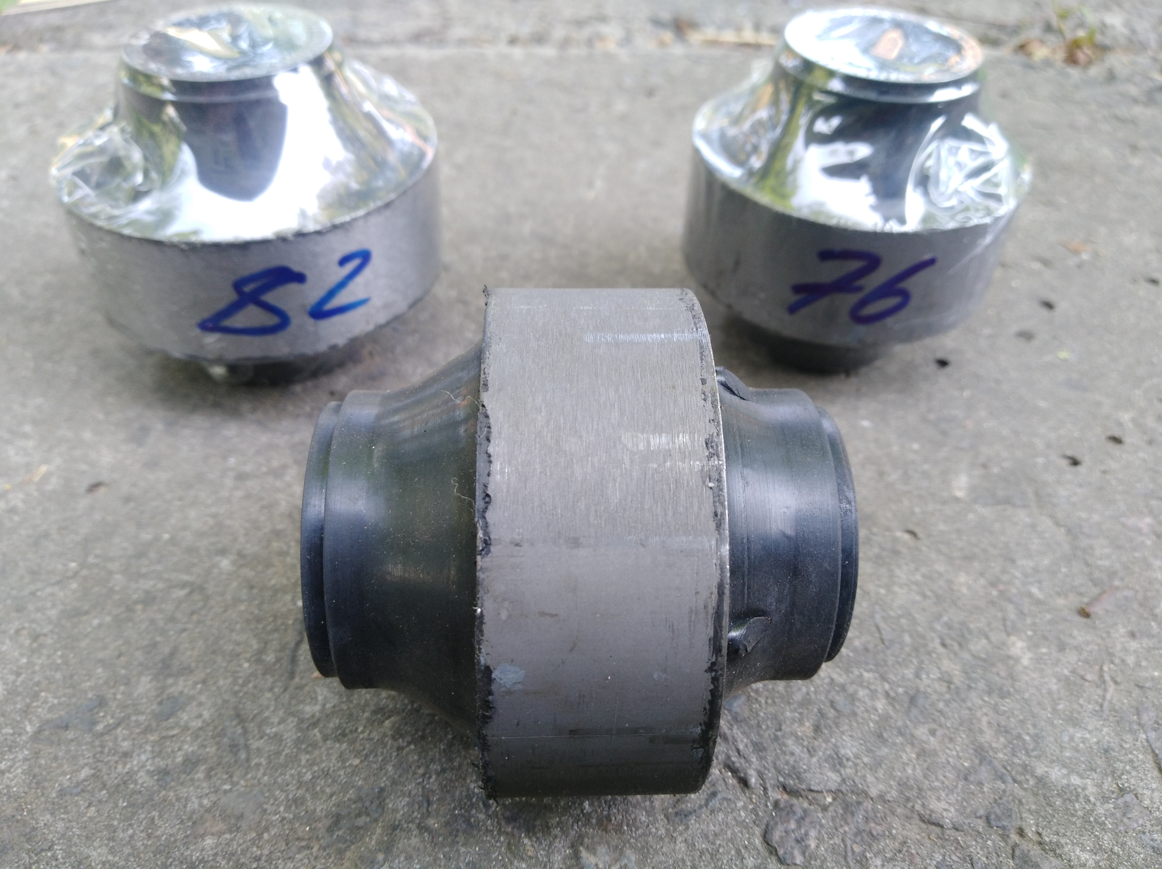

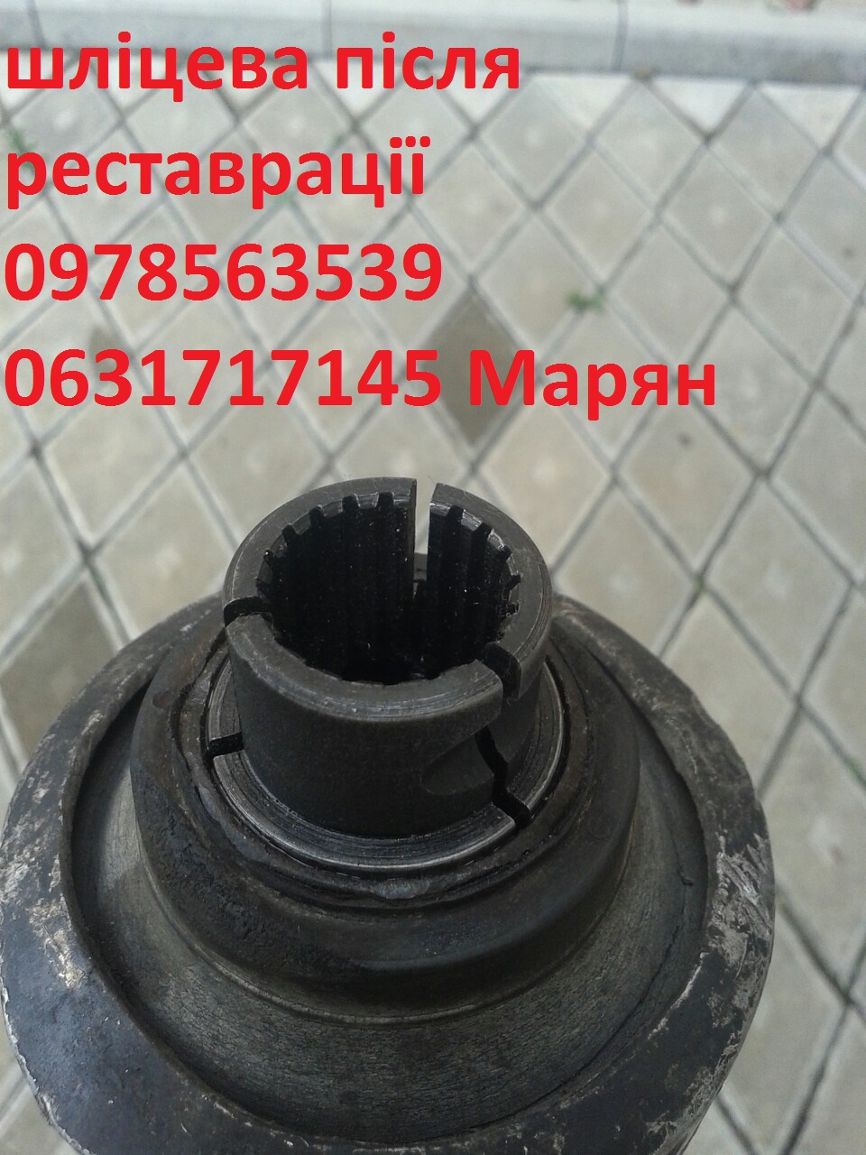

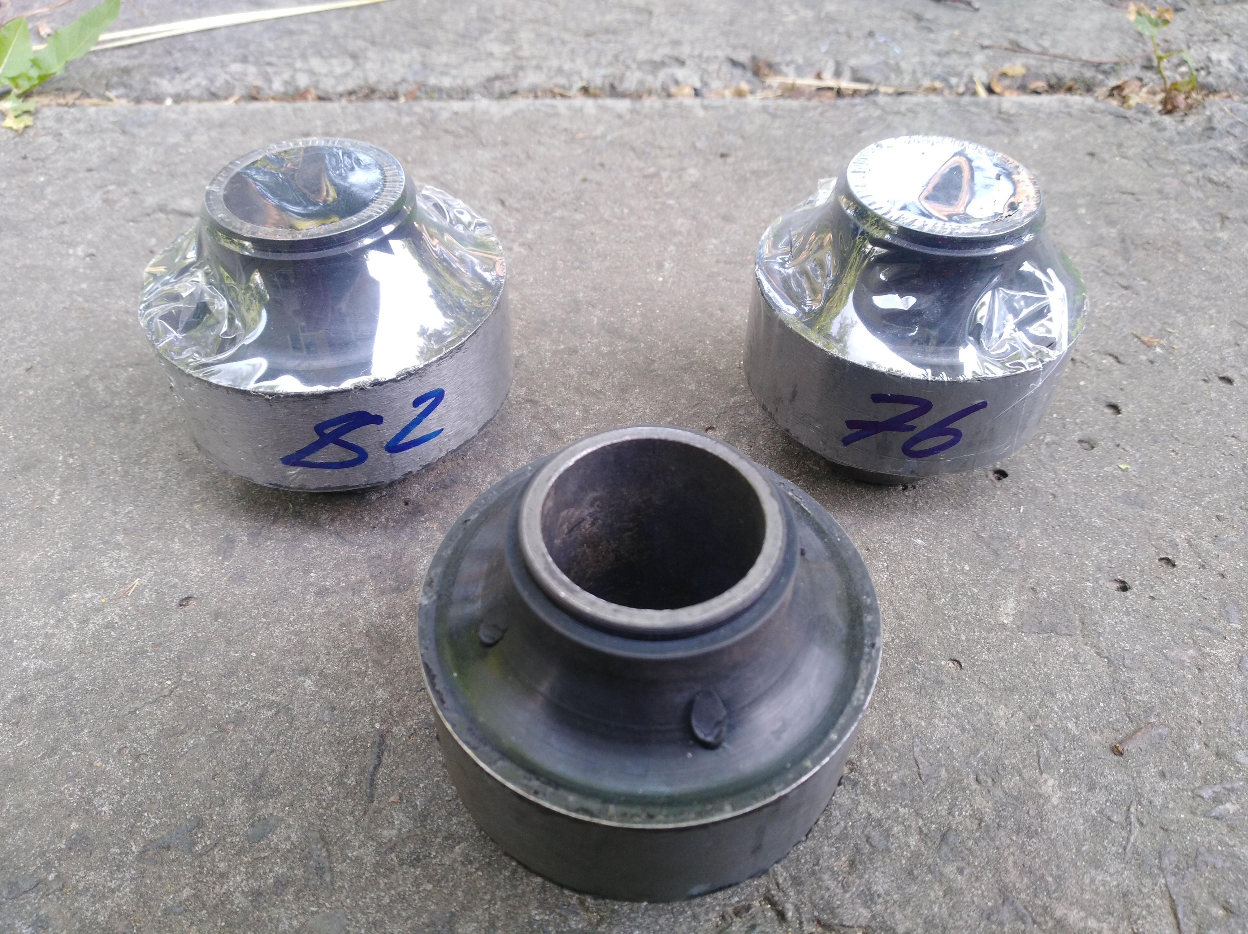

Пропуную на продаж саленблоки кардана VOLVO 340 виготовлені на заводі який займається виливом разинових саленблоків різної складності. Саленблок протестований, витримує нагрузку до 20т, пресового зусилля.Також пропуную ремонт кардана, заміна саленблока, шліцевої., виготовлення первічниї валів. Продаж карданів після реставрації. Саленблок 800грн

Не у нас, а у вас. Перед відправкою я питав технологію заміни шліцевої. Ти мене запевнив, що хоч це велика комерційна таємниця (не буду заперечувати), але якщо шліцева буде іти туго -- іі прослаблять і після запресовки прихватять зваркою. Я погодився. Бо сам я міняю шліцеві зовсім інакше -- з випресовуванням сайлента і заміною шліцевої "на столі". І цей спосіб ти висміяв, як непрофесійний.
І після отриманна кардана ти мені запропонував ще раз переслати тобі кардан і заплатити -- тепер вже за перепресовку цілого сайлента.
