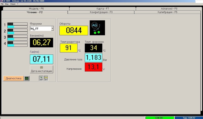

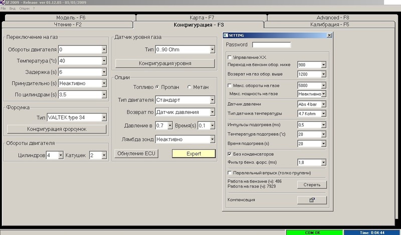

ПО для работы с газовым мозгом
Сообщение Mihail » Пт май 22, 2020 2:20 pm
Эта версия софта не работает.
Буду пробовать _110143_jz_2009_1.12.05_100331

Re: 460. Серый робот.
Сообщение Merlin » Пт май 22, 2020 2:48 pm
2009 вроде и нужен.
15k км
Сообщение Mihail » Вс май 24, 2020 2:57 pm
Вопрос отсутствия перехода на газ на холодную решен. Причина на фото. Смола на штоке электромагнитного клапана на редукторе.
Расходник: уплотняющее резиновое кольцо вн. диам. 12мм, толщина 2 мм.
UPD. Инструмент: удлиненная головка на 17.
Текущие настройки (ничего не менял с момента покупки машины).

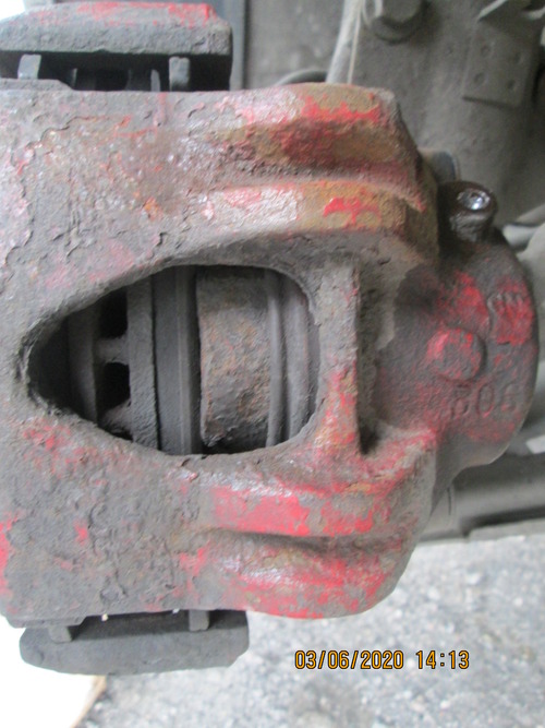

Дешевый (5,6$) датчик включения вентилятора радиатора сдох при первом подключении проводов, причем нагрузки как таковой не было, стоят реле разгрузки на обе скорости вентилятора, датчик коммутирует только катушки реле.
Симптомы такие: 1-я группа теперь звонится как сопротивление 25 Ом, 51 Ом вторая. После полного остывания контакты не размыкаются.
Марка бракованного датчика вроде как Autolog.
Правый передний суппорт с обломанным заподлицо штуцером прокачки спасти не удалось. Экстрактор (второй по величине из набора) не захватывал, самый малый не рискнул закручивать, слишком он тонкий, сломался бы. Забивание и прокручивание битки звездочки Т15 Toptul привело к обламыванию битки.
Суппорт под замену.
ТОРМОЗНОЙ СУППОРТ ПЕРЕДНИЙ МОСТ, СЛЕВА (A.B.S. 420141)
ТОРМОЗНОЙ СУППОРТ ПЕРЕДНИЙ МОСТ, СПРАВА (A.B.S. 420142)
