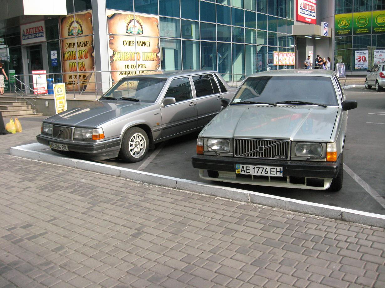

сегодня заменил лобовуху и естественно дворнички! 830 грн с установкой за стекло и выхватил по распродаже пару бошевских дворничков за 60 грн!)))
Re: свершилось! 760GLE
Сообщение ARTYHA » Чт июн 10, 2010 10:01 pm
прикупил правое зеркальце наружное! поставил молдинги! теперь наружность у нас максимально приближена к оригинальности!))))

токо ресницы в разные стороны смотрят. видать не выспалась :cars:
