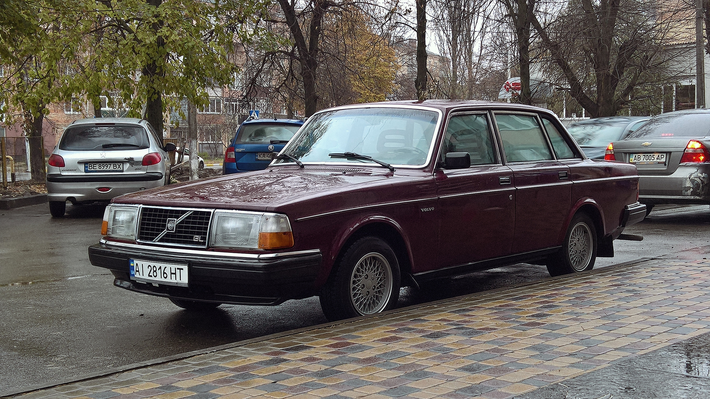

Сообщение rabbit » Вс ноя 22, 2020 5:31 pm
Дизайн "двойки" - спокойный и сдержанный.
Я называю это "дзен-дизайн", он максимально сбалансирован и каждая мелочь композиционно выверена.
Каждый элемент на своем месте, обусловлен своей функцией и выполняет четко очерченную задачу, приближая наблюдателя к ощущению завершенного гармоничного образа.
Как классический деловой костюм совершенно обычного фасона, но сделанный из очень качественного материала и тщательно подогнанный по фигуре.
Когда мне было 14 и я впервые увидел "двойку" вблизи, я подумал "до чего уродливая машина, какая она скучная и неказистая, неужели кому-то нравится, наверное каким-то старперам".
И вот я один из них)))
