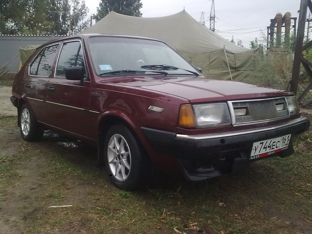

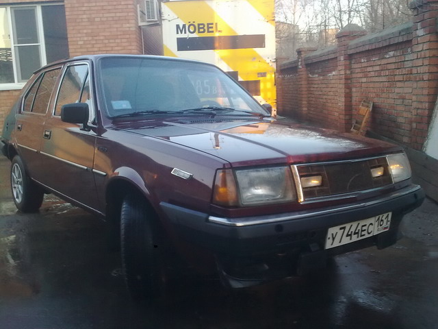

Сообщение Рожко Александр » Вс июн 27, 2010 11:27 am
Машинка у меня почти год. За это время поменял передние стойки, наконечники рулевых тяг и резинки на стойках стабилизатора. Сейчас надо менять опоры стоек и ремонтировать рулевую рейку, наши отличные дороги сделали своё нехорошее дело. Других проблем пока нет.

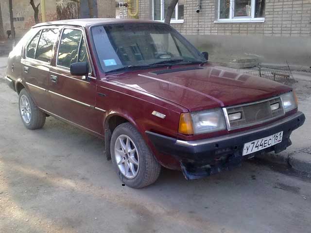

Сообщение Рожко Александр » Вс июн 27, 2010 11:31 am

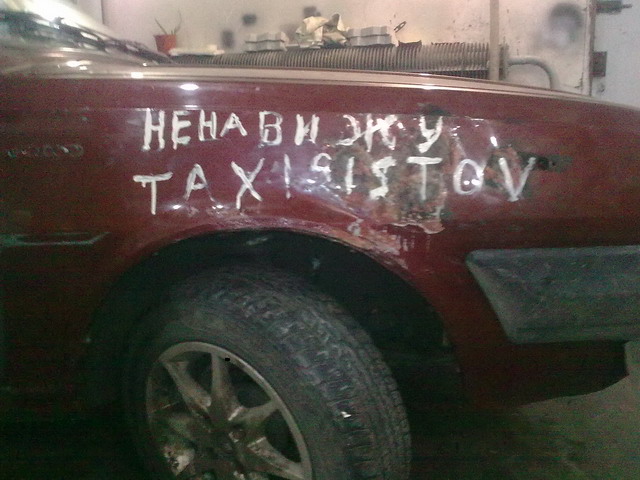

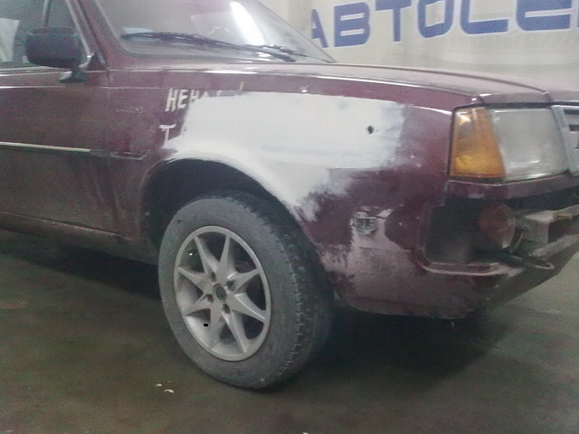

На дня произошло небольшое ДТП в результате чего пострадало переднее правое крыло. Сейчас потихоньку восстанавливаю.

Сообщение Рожко Александр » Пн июн 28, 2010 11:57 am
Aleksander писал(а):Хорошо сохранилась для своих лет!!! Жаль по ДТП!А чо за надпись затёрли Жуненави свою :D
"Ненавижу таксистов" Это друг написал, который крыло делает.

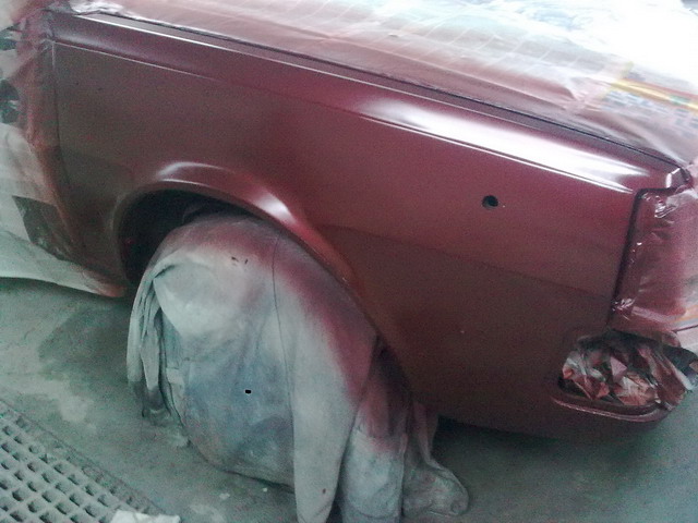

Сообщение Рожко Александр » Вт июл 20, 2010 11:25 am
На днях покрасили раненое крыло. Осталось приклеить молдинг, шильдик Volvo и повторитель поворота.
После покраски

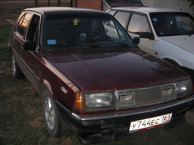

Сообщение Рожко Александр » Вс авг 22, 2010 11:50 pm

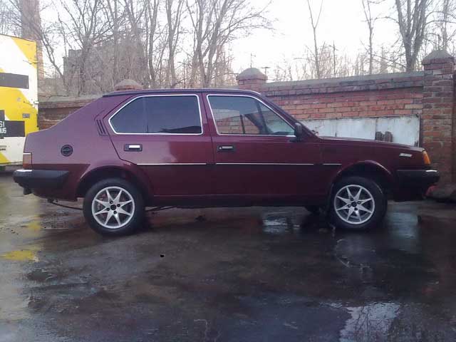

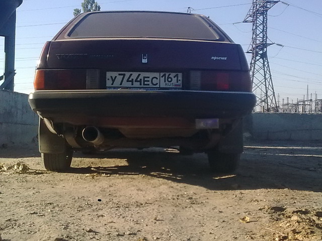

Сделал несколько фоток. Выкладываю.

Саш вопрос: а колеса задние ровно стоят или мне кажеться?
Re: Красная Ласточка 360
Сообщение Рожко Александр » Пн авг 23, 2010 9:04 am
Да нет, не ровно, как у всех. Наверно на фотке не видно.

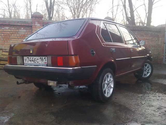

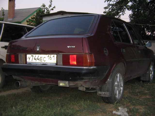

Сообщение Рожко Александр » Ср авг 25, 2010 12:19 am
Фото сзади. Как просили.Но на нём не особо видно, из за брызговиков.

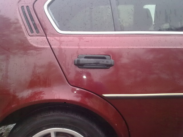

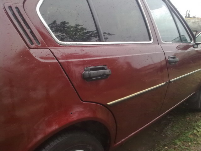

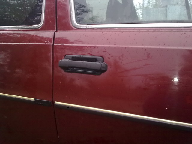

Сообщение Рожко Александр » Сб окт 09, 2010 6:29 pm
На днях закончил установку дверных ручек. Поставил от ТАЗ 2107, типа "Евро" Вот что вышло.

Сообщение Рожко Александр » Сб окт 09, 2010 11:51 pm
Были кое-какие заморочки. Так-как лечинка замка на тройке стояла на ручке, а на тазике отдельно, открывается и закрывается только электрозамком, пришлось колдовать над самодельными тягами, и больше всего с механизмом открывания и закрывания. Принцип такой-шток электрозамка изготовлен из мотоциклетной спицы, во внутренней части замка, на планке которая поднимает штырёк открывающий замок,а также на самом основании замка просверленны отверстия диаметром 4мм. Шток выдвигаясь проходит через подвижную планку и входит в отверстие просверленное в основании замка,тем самым блокируя подвижную планку. Чтобы шток попадал в эти отверстия на планке и на основании замка, я сделал направляющую из медной трубочки. Гермитичность обеспечивает небольшой слой герметика, плюс резинка входящая в комплект ручек. По размеру они становятся нормально, только надо изготовить скобы которые притягивают ручку к двери.
