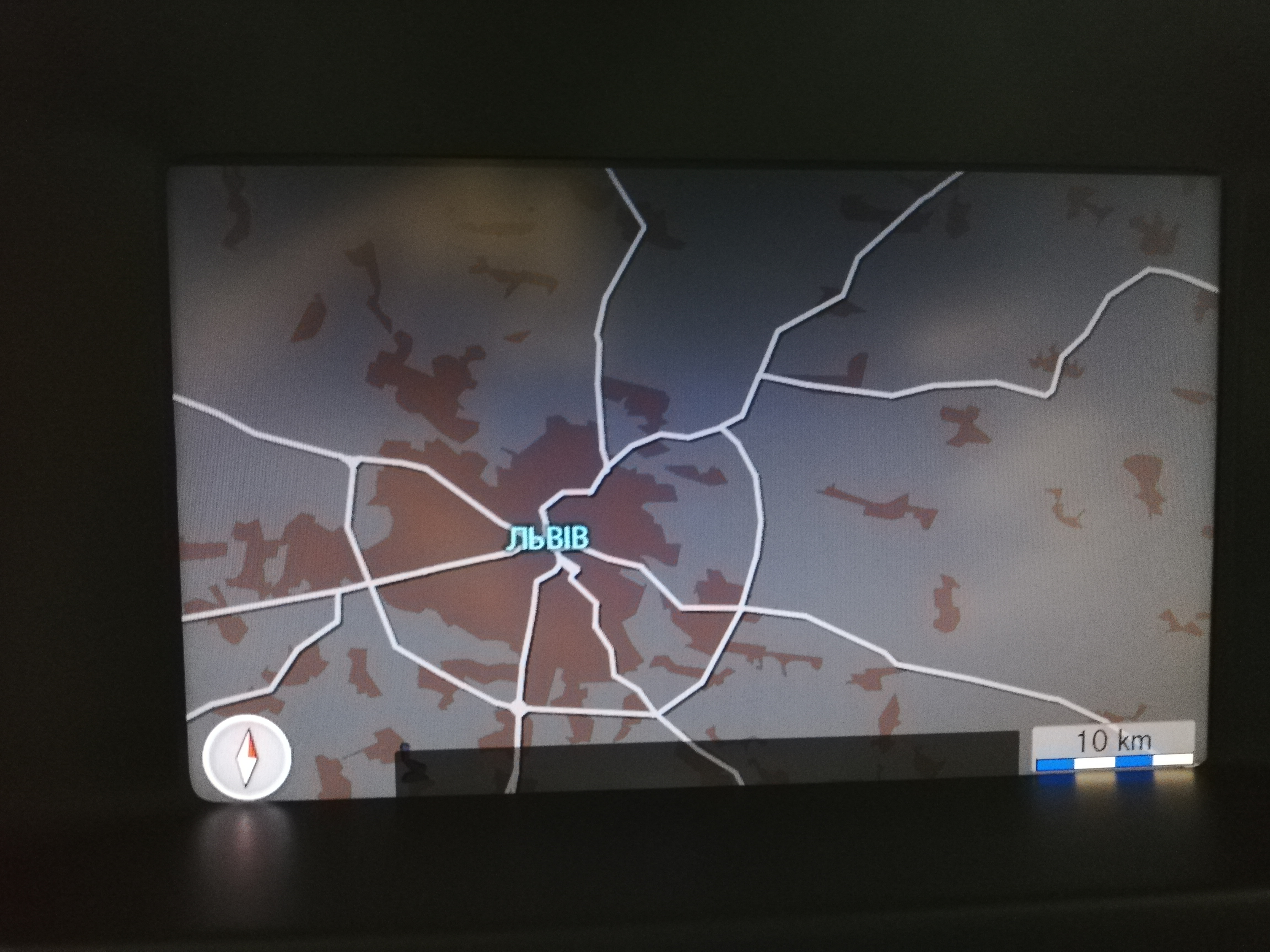

Сообщение assa62 » Пн ноя 16, 2020 2:58 pm
assa62 писал(а):Самостоятельная смена региона карт не увенчалась успехом. После этого стало бить ошибку в виде. Дословно не помню, но опять что то про регион. Вернул назад Америку, ошибка пропала. Попытался обновить карты Америки, попросила код. Но хотя бы не ругалась на несоответствие региона.
Примерно так выглядит результат изменения в cem. В настройках iam что либо изменить нет возможности.

Сообщение assa62 » Пн ноя 16, 2020 4:33 pm
Если коротко то так: Снял HDD, переписал карты. Если длинно - продолбался часов 10-12. По незнанию.
