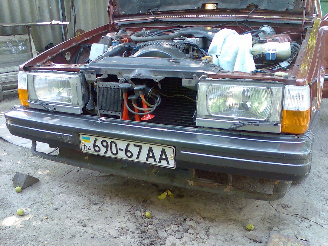

Так же сегодня с утра имея в своем распоряжении выходной, были сняты и разобраны фары и поворотники, вымыты, высушены и установлены на место, результат радует глаз, заметно стали прозрачнее, ярче и настроение лучше :idea:
