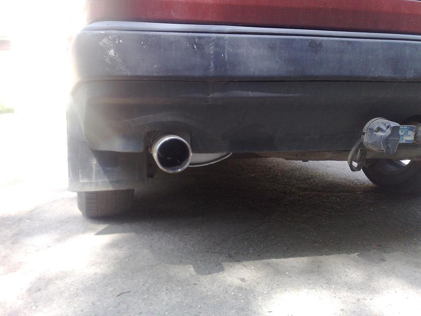

В субботу поварили мне всю выхлопную систему, сделали просто супер, реально ребята работают качественно, отдал 200 грн. за работу, металл, трубы и автоген все их, моя только задняя баклуша. Машину теперь вобще не слышно, газами перестало вонять в салоне, ну и грохот от задней прогнившей банки пропал.
Поздравлямс! Я это же две недели назад проделал задняя прогнившая банка так своим грохотом достала! Ром а что за глушак ставил? Москалевский?
Да 2141 Москвич, уже 3 баклушку меняю, в целом нормально становится и не бухтит. Щас пойду пофоткаю сзади и фотки покажу как стоит на моей глушак.

Норм и самца подставил! ;)
