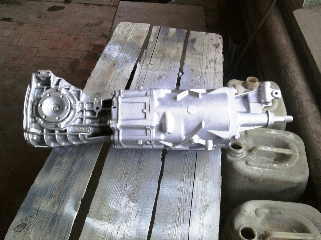

Сообщение lexa » Пт авг 13, 2010 9:32 am
Замена редуктора с коробкой, установка стаба. У се окей.
Re: Новая жизнь 16д
Сообщение lexa » Сб авг 14, 2010 10:38 am
Вчера ехал......... наверно повезло с 120 скинул до 30 км\ч и встал. Продавились шайбы на сайлентах редуктора и редуктор повис. Дотянули , поставил мощщу - шайбы пока нормально. Интересно сколько проживет переднее крепление коробки, оно не ахти.
Re: Новая жизнь 16д
Сообщение Rom » Сб авг 14, 2010 12:05 pm
lexa писал(а):Вчера ехал......... наверно повезло с 120 скинул до 30 км\ч и встал. Продавились шайбы на сайлентах редуктора и редуктор повис. Дотянули , поставил мощщу - шайбы пока нормально. Интересно сколько проживет переднее крепление коробки, оно не ахти.
Лучше укрепи сразу, а так нехило ты взялся за машинку, редуктор новый что-ли?
Сообщения: 3213
Re: Новая жизнь 16д
Сообщение lexa » Пн авг 16, 2010 9:30 am
Вроде укрепил. Вчера загруженный проехал 400км. у все в норме.
Краска новый, редуктор старый - купил.
