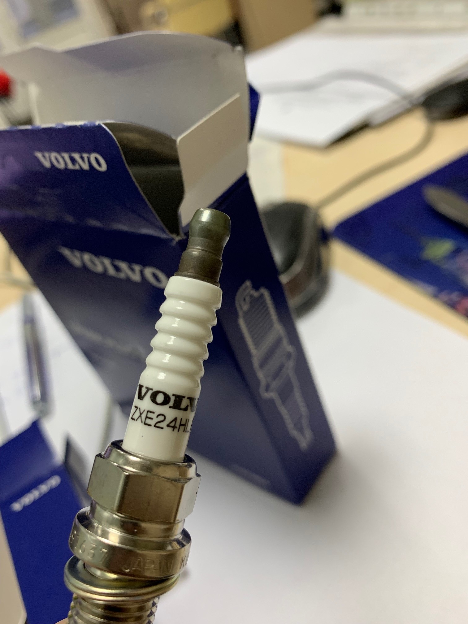

Тем временем по регламенту уже пора менять свечи и не мешало бы заменить тормозную жидкость ;)
Номера 31673604 это комплект из 4 свеч. Я был очень удивлен, когда увидел на свече надпись Вольво, производство Япония. Тормозная 32214958.
