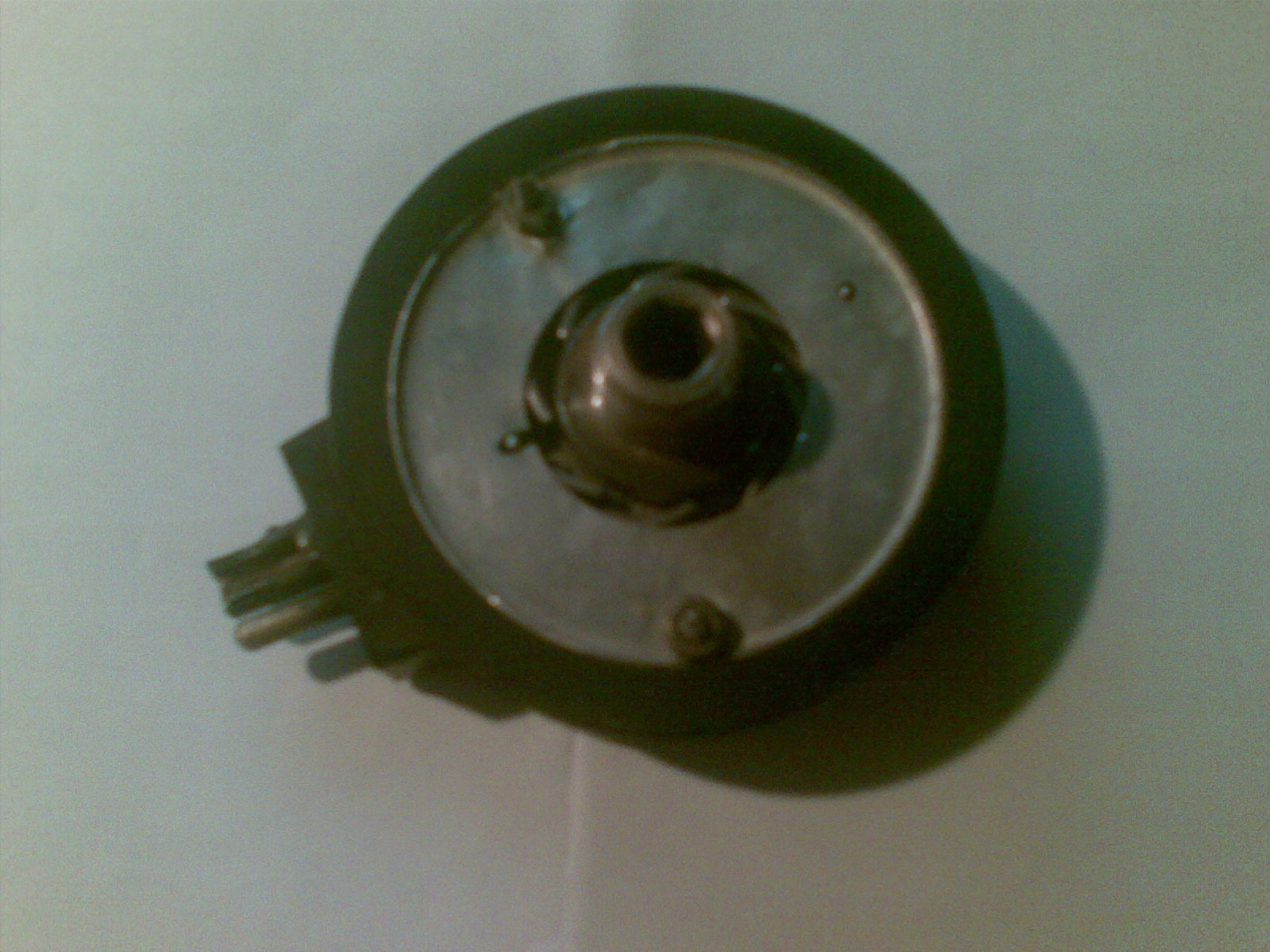

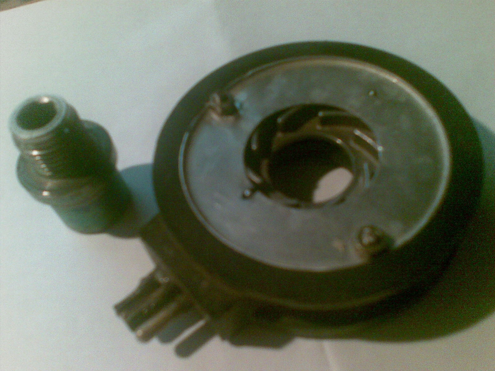

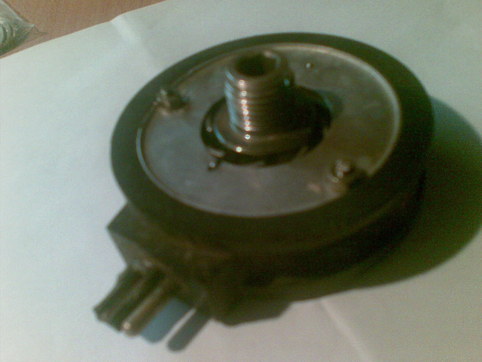

Сообщение leo_run » Пт сен 10, 2010 4:05 pm
фотки фигни
ее номер 1455 711 001 новая стоит 100 уе примерно
