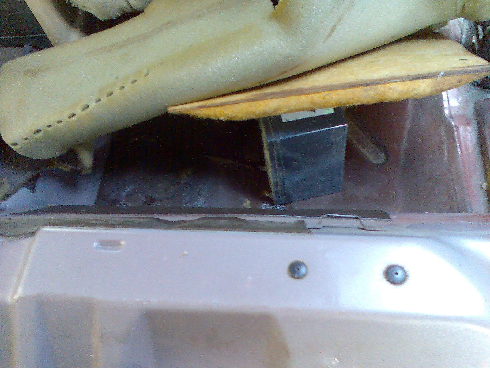

Сообщение Сергей760 » Пн окт 11, 2010 2:10 pm
Выходной, снял на мойку передние ковры, под 2 слоями обесшумки обнаружил незначительные очаги коррозии.
Сергей760
Сообщения: 436
Re: Шведский истребитель топлива
Сообщение виталий » Пн окт 11, 2010 5:48 pm
с этими очагами прийдется боротся всё время или глобально резать и варить!

Сообщение Сергей760 » Ср окт 13, 2010 5:31 pm
Вскрытие продолжается...
Сергей760
Сообщения: 436
Сообщение Сергей760 » Ср окт 13, 2010 5:38 pm
Правая сторона вообще без ржавчины.Всю обесшумку не отрывал, жалко, видно что ее там еще никто не ковырял.Думаю уже на следующую зиму все обработать и проклеить STP.
