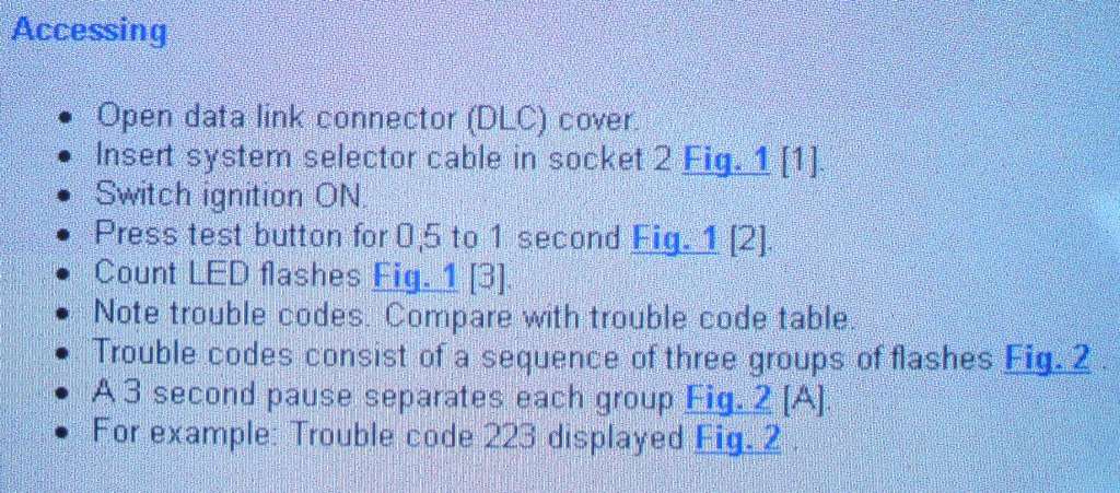

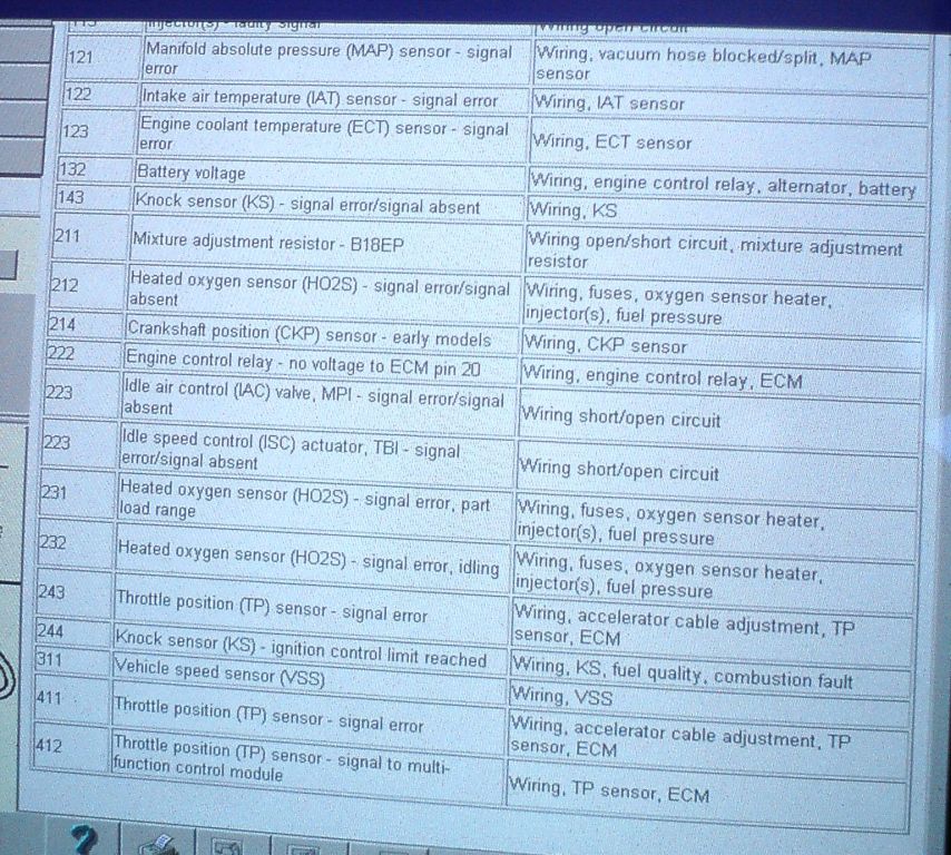

Смотря о какой модели говорим. Для ранних, когда еще не было разъемов под комп, диагностика ведется по мигающей лампочке, потом расшифровывают коды ошибок. Самостоятельно - плевое дело. Инструкция есть на англ. в Autodata, я у мастера с экрана ее на телефон фоткал - могу скинуть, если надо.

Вот, пользуйтесь. Если есть вопросы - помогу чем смогу.
Считывание ошибок.
Стирание кодов ошибок из памяти.
