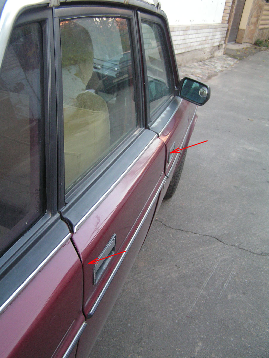

1.Как исправить зазор передней правой двери относительно задней двери и крыла (см.фото.1 и фото.2)
Проблема в том,что дверь не приживается как нужно и криво висит,нужно где то регулировать и выставлять,на абум лезть не хочется.
фото.1
фото.2

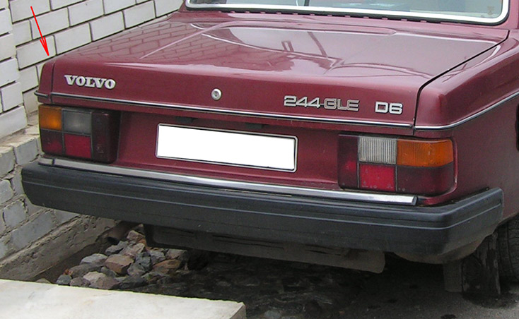

2.Та же проблема с багажником(см.фото.3.), он с левой стороны жутко выступает, по началу думал,что это резинка уплотнительная его выдавливает...оказалось,что она довольно таки эластична и не может так распирать крышку багажника.
фото.3

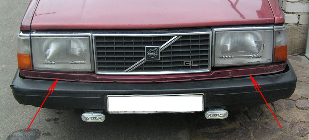

3.Чем можно заменить серебристые молдинги которые идут над бампером (см.фото.4.), если на разборках они все уже покоцаные.
фото.4

Попробуй замками отрегулировать. а молдинги нужно мудрить.

Одними замками дело не ограничится... Придется регулировать с помощью петель. Причем - как снаружи, так и изнутри стоек, на которых крепятся петли. Там все три болта под треугольной пластиной имеют небольшой свободный ход... Муторное дело - много срывать обшивки... :drag:
