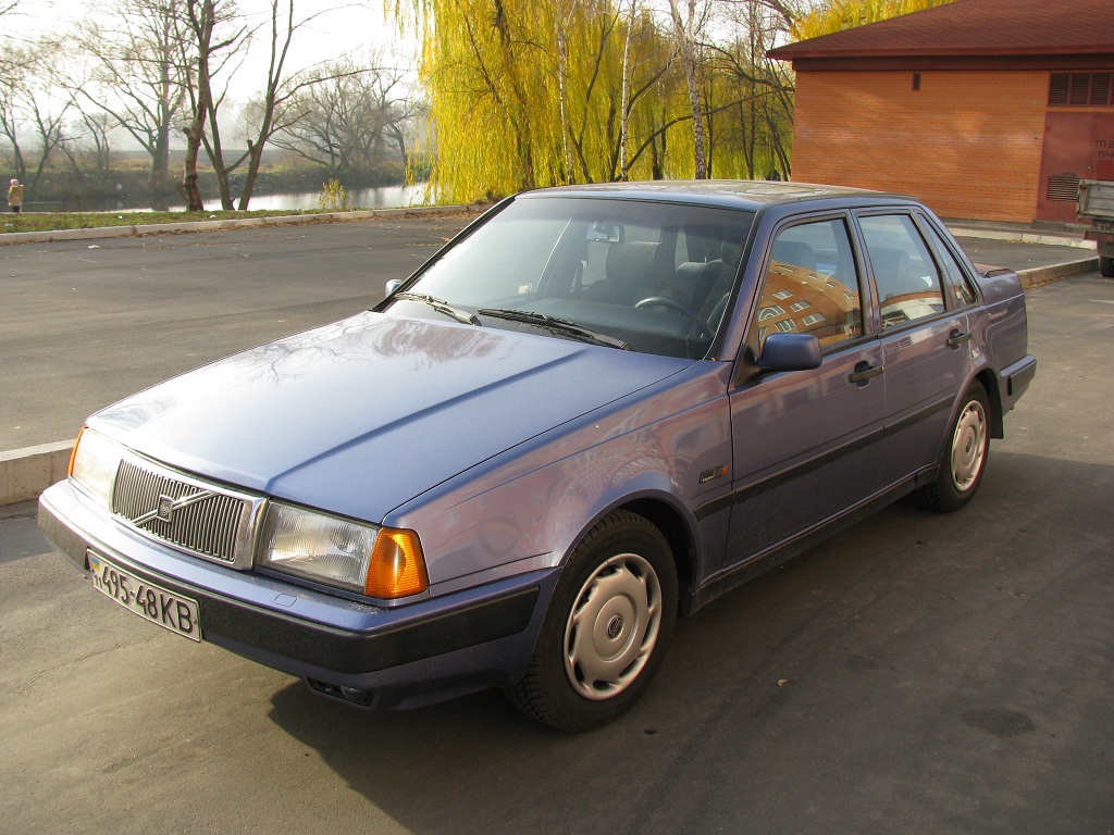

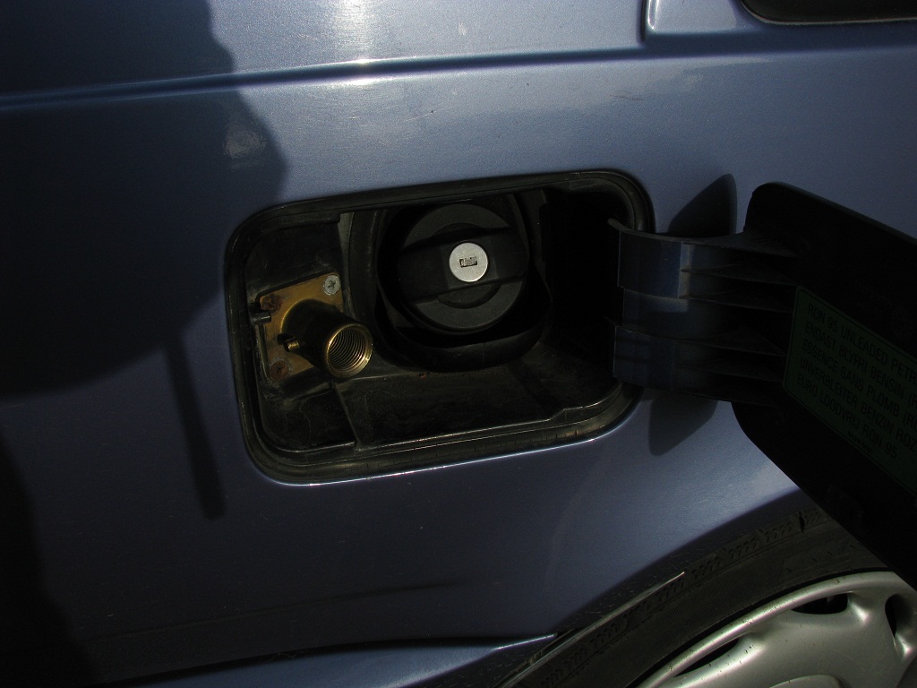

Re: Volvo 460 GL!!!
Сообщение qtanatosp » Пн ноя 08, 2010 3:36 pm
Фотки мого звіра:
Газ виведений дуже розумно! заправщики довго шукають під бампером))

Сообщение Oleг » Пн ноя 08, 2010 3:42 pm
красива машинка, рідко можна побачити такий рік в такому стані! :welcom:
п.с. ще один беглец з таврофорума?

Сообщение Кум » Пн ноя 08, 2010 3:44 pm
ухоженное авто ;)
:welcom:

Сообщение SERBse » Пн ноя 08, 2010 3:48 pm
Капец чистенькая и веселая, тут только присматривать надо и наслаждатся :)

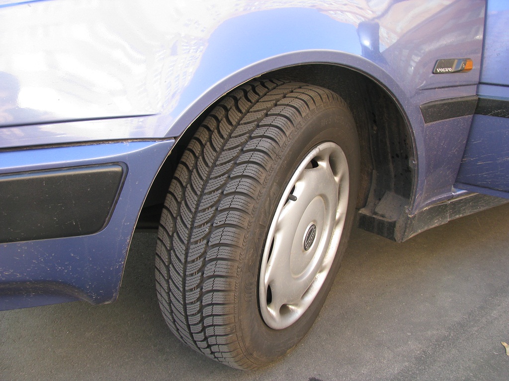

Сообщение qtanatosp » Пн ноя 08, 2010 3:50 pm
На 219-й тисячі: Заміна моторного масла (Shell Helix 10W-40); масляного фільтра (Bosch); повітряного фільтра (MANN)
Поставив зимові шини (SAVA)

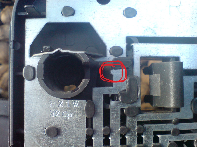

Сообщение qtanatosp » Вт ноя 16, 2010 5:29 pm
Сьогодні помітив, що у мене не горить ззаду лампочка, розкрутив....а там мало того шо немає лампочки, так ще й відломаний контакт :viking: що скажете, можна своїми руками якось припаяти цей контакт?
отака біда (((

Сообщение Oleг » Вт ноя 16, 2010 5:47 pm
зараз прийде Міша, він тобі точно скаже шо можна зробити, думаю навіть показати зможе :-P

Сообщение Rom » Вт ноя 16, 2010 6:02 pm
qtanatosp писал(а):Сьогодні помітив, що у мене не горить ззаду лампочка, розкрутив....а там мало того шо немає лампочки, так ще й відломаний контакт :viking: що скажете, можна своїми руками якось припаяти цей контакт?
Это как раз отломана плюсовая клемма идущая на эту лампу. Сама клема заходит в патрон и снизу должна подпружиниваться пружинкой, можно попробовать восстановить контакт и завести его в патрон, или просто тупо подпаяться проводком к плюсовой клемме лампы, а минус у тебя есть, вкрутить ее туда и все, будет работать!

Сообщение qtanatosp » Вт ноя 16, 2010 10:09 pm
Спс, буду пробувать )

Сообщение Rom » Вт ноя 16, 2010 10:15 pm
qtanatosp писал(а):Спс, буду пробувать )
Пробуй, все получится, отпишешься потом :moil:
