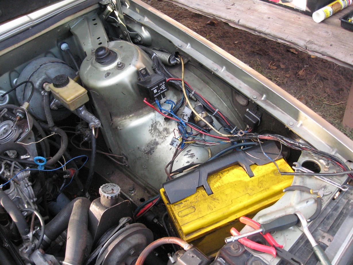

пришлось переделать крепление противотуманок, так как при езде они трусились. взял алюминий толщиной 4мм и изготовил из него новые планки крепления. теперь не трусится)))
так же был закончен театр с подкапотной проводкой, вырезаны лишние сопли, вешаные непонятно кем, все уложено в гофры.
установил реле включения подогрева топлива, нашел бошевскую релюшку, теперь душа не болит за кусок вазовской электрики под капотом :-D
это так теперь выглядит вся проводка под капотом
