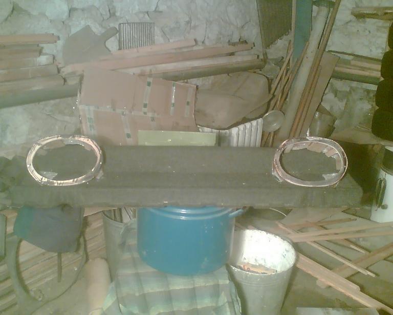

вот наваял вот такие вот штуковины, сори за качество - фото с телефона....
это пока заготовки только.... далее будет красивее)))

ну ты и разогнался,я не успеваю все читать! молодец! если бы я знал,что будет с задней полкой,то дал бы тебе (подищевле) целую,но с вырезами под яйца! :frends:

да я лучше сам сделаю яйца))) с подиумами кстати не получается.... они будут направлены тупо в подголовник((( по этому все будет перекроено! буду усиливать панель фанерой а потом уже ставить динамики.

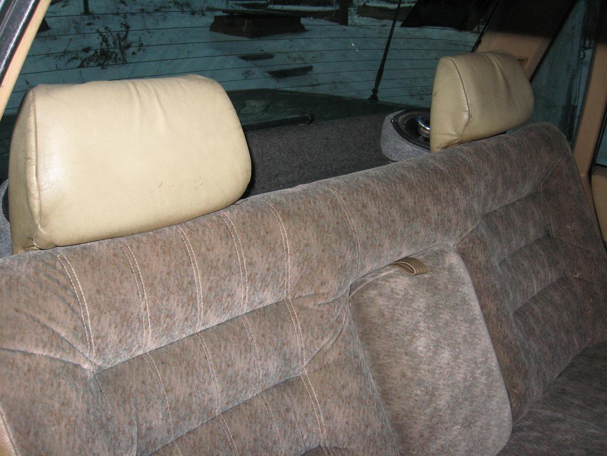

после обеда решил доделать свой автозвук, собрать все и установить.
вот что из этого всего получилось!
