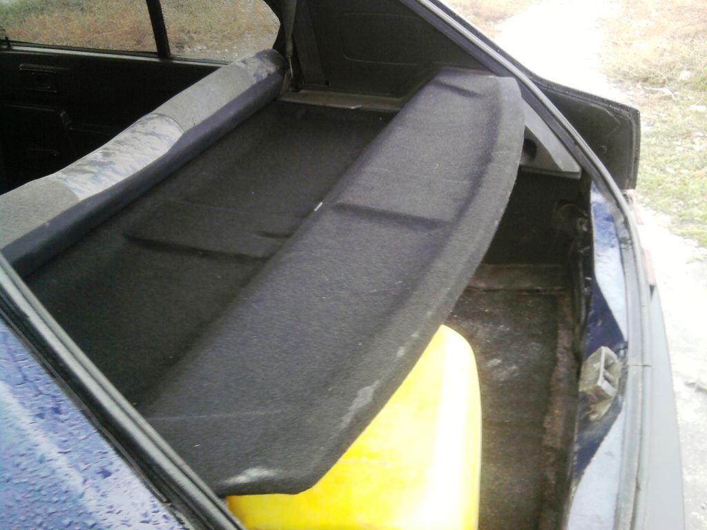

Сообщение lexa » Пн окт 18, 2010 10:22 am
На конец то сделал полку из стеклопластика.
