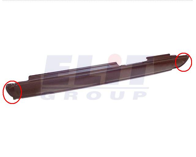

Решил поварить кузов, и уперся в пороги которые оказались самыми дорогими по железу которое нужно заменить! Решил немного поколхозить, купил один порог правый, забрал последний на сайте http://kuzov.kiev.ua/catalog/Volvo/340% ... _76%201_91 обошлось около 600 грн. с копейками! По образцу приступил к разработке порога! Правда в связи с (ограниченным) оборудованием, пришлось отказатся от первоначального вида порога, поскольку сам порог гнулся прес формой! Не будет тех частей порога которые я обвел на рисунке. Они не видимы, и как говорится на скорость не влияют… А так во всем астальном в полнее идентичный. Метал брал 1.5 (база 1.2)
Как погну выложу фото!

Сообщение Stas340 » Вт дек 14, 2010 8:24 am
эти части отвечают за жесткость кузова
Re: Пороги на volvo 340 (самодельные) 5-ти дверка
Сообщение klimenkoa » Вт дек 14, 2010 10:13 am
Stas340 писал(а):эти части отвечают за жесткость кузова
Я не думаю что кузов станет менее жеще. К тому же там усилитель порога, а это так для красоты грубо говоря.
klimenkoa
Сообщения: 133
Зарегистрирован: Пт дек 18, 2009 10:49 pm
Автомобиль: volvo 340 dl
Сообщение Stas340 » Вт дек 14, 2010 10:28 am
заблуждаетесь - кузов цельнометаллический несущий!!!
усилитель само собой у него своя роль, у порога своя.
Если все равно на внешний вид просто загните края и приварите хоть как то не до 100% повторяя первоначальную форму, форма может быть разной смысл одинаковый. Тем более оба выступа прячутся в кармашки.

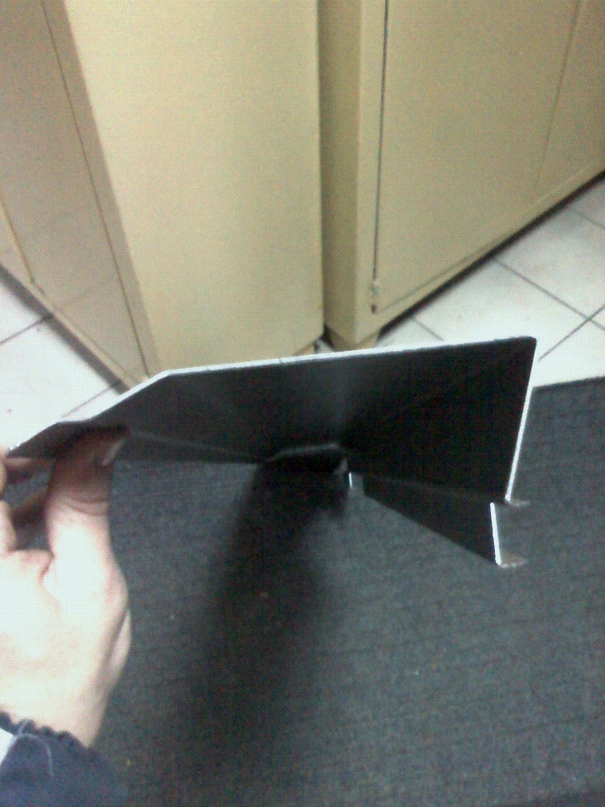

Сообщение klimenkoa » Пт дек 17, 2010 10:01 pm
Вот такого формата получился порожек!
Заготовка
Что получилось

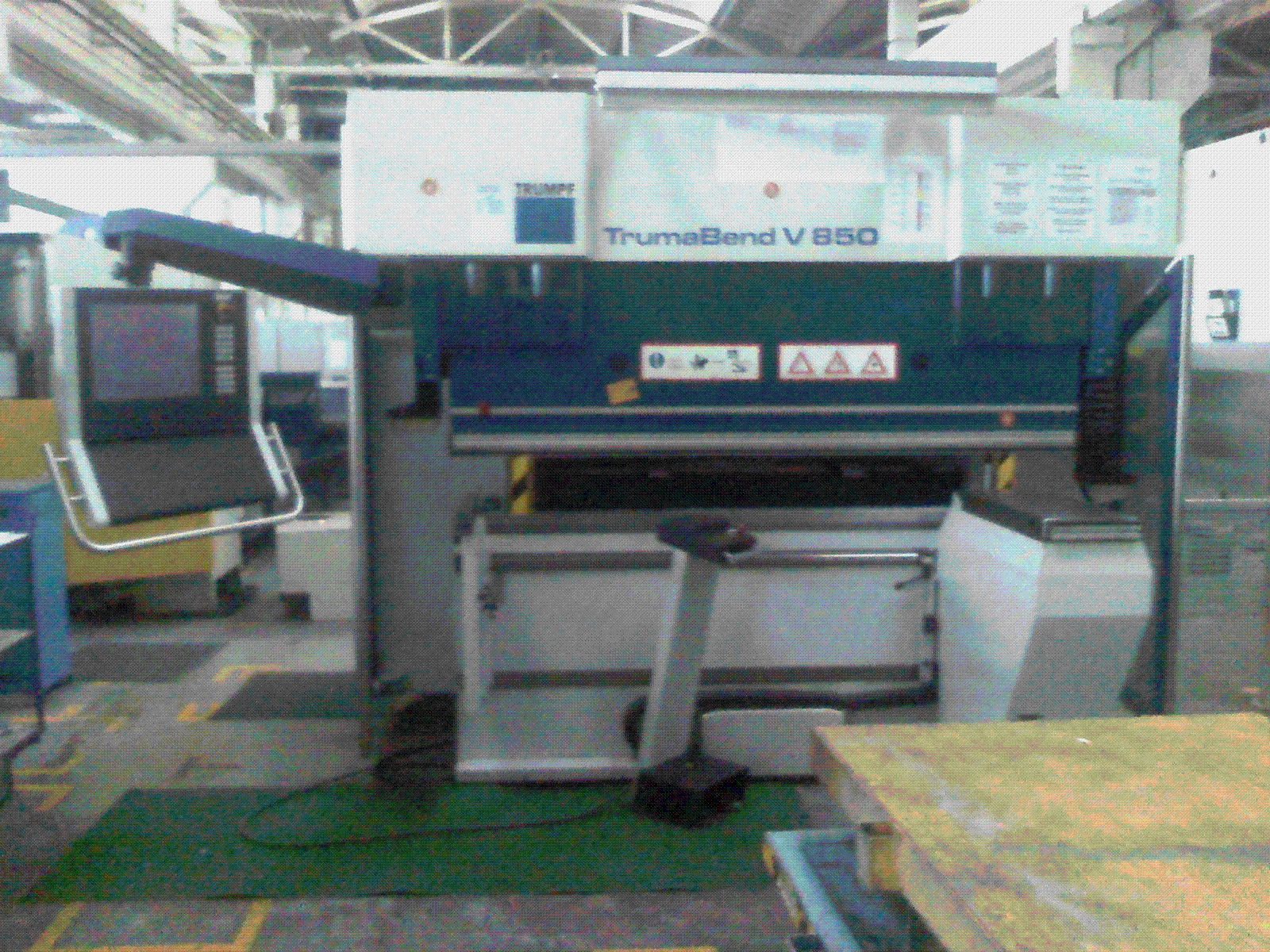

Сообщение lexa » Сб дек 18, 2010 9:44 am
Гнул сам? На чем?
Сообщение klimenkoa » Сб дек 18, 2010 5:36 pm
На станке вот таком...

Сообщение SERBse » Вс дек 19, 2010 11:36 pm
Прикольно, это чисто листогибка или еще чето умеет ?

Сообщение klimenkoa » Пн дек 20, 2010 11:38 am
SERBse писал(а):Прикольно, это чисто листогибка или еще чето умеет ?
При наличии специального инструмента можно гнуть трубы! Но так как производство не нуждается в гибки труб то такого инструмента не закупали…
