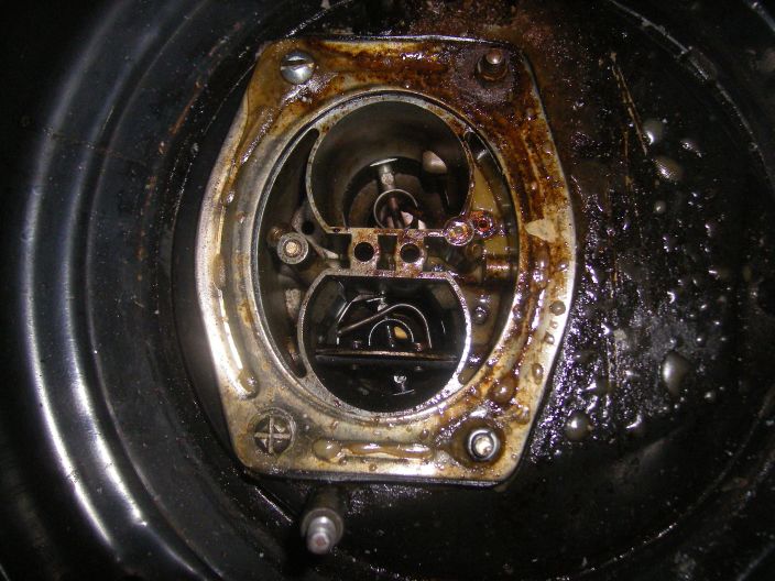

Ну что, получил я тут прелести жизни с нашими морозами. Как говориться: подумаешь -39. Ха. В конце праздников (у меня из 10 дней получилось три полных дня выходных - щастьяяяя, блин) решил вечерком, при легком потеплении до приемлемой температуры, завестись и поездить по проблемам домашнего ремонта.
Завелась машинка нормально, правда практически подсадив свежезаряженный акк, но я сижу выжимаю сцепу (иначе просто глохнет) потихоньку раскачиваю в коробке застывшее масло. Сижу довольный.
Прогрел и иду захлопывать капот - е-мое, полдвижка в масле, щуп выпригивает, из его посадочного брызжет... Ощущения.... Сначала паника, потом только включение мозгов и поиск проблемы.
На следующее утро начал: из сапуна повыбивал кучу льда, в кастрюле вход смог только под струей горячей воды оттаять. Карб относительно чистый. Был тогда. Тогда я поездил. Вечером на место машину воткнул.
А сегодня, как говориться, смотрите фото.
Газ ни тросом, ни даже рукой не двигается.
Вечером буду снимать и чистить, если с работы хотя бы часиков в девять удастся уйти.
Пока раздумываю над проблемой как сохранить разобранные части карба от детей и от их пластилина, на лоджии не спрячешься - холодно.
Кстати, гофра теплого воздуха как раз перед новым годом где-то потерялась по пути, да и переключателя тепло-холодно на кастрюле у меня не было и нет. была простая заглушка, которую я не поставил, так как осенью ее не нашел в гараже.
это всеееее лед

Rom писал(а):ВОт погляди сюда, такая же хрень и у меня viewtopic.php?f=18&t=3849&start=150
У тебя хоть в резинке замерзло, хотя, конечно, маслом закидало нехило. а у меня аж в самом карбе в нутрях.
А самое смешное, что делать надо так, что бы в этом месяце пройти техосмотр :-(
А двиг весь в масле, что с карбом будет после моих рук - не знаю.
А еще денег нет, вот же блин засада.

kolski писал(а):
Rom писал(а):ВОт погляди сюда, такая же хрень и у меня http://volvo.com.ua/forums/viewtopic.ph ... &start=150
И на работе ощущаю себя терминатором, когда его прессом плющило.
Все вымывается солярой, правда некоторое время в салоне будет запах как от дизеля, потом попустит

машину сделал у карбюраторщика еще в субботу, отнес ему снятый карб с кастрюлей. он даже какую-то мембрану поменял, льдом порвало. в воскресенье поездил и даже начал договариваться про техосмотр, аа вот вечером и получил счастья полные штаны. Договариваюсь за деньги, машину мыть не буду, так снегом протру и окна чтоб попрозрачнее были вытру. Кстати, аммортизаторам задним похоже хана пришла - поездки в минус 30 не способствуют их здоровью, блин, точно - надо их как-то тоже протереть, деньги-то деньги, а запороть все-равно могут.
