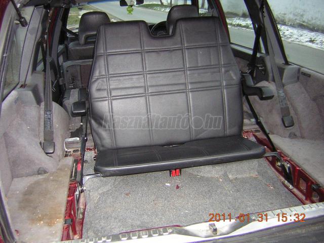

Добрий день, форумчани! Виникло ще одне питання. Відомо, що деякі Volvo сьомої серії в кузові універсал, призначені для американського ринку були семимісними. Хочеться дізнатися, чи можливо п'ятимісну версію, призначену для Європи, переобладнати в семимісну. Наскільки це трудомістка робота. Можливо хтось цим займався і розкаже. Буду вдячний, якщо хтось просто покаже фото, як виглядає семимісна Volvo зсередини. Дякую!

роботи по переобладнанню аж на 30 хв.(в мене таке сидіння є),там усе кріплення готове,просто ставиш і прикручуєш!
самий прикол в тому,що сидиш ти спиною до салону(а дивишся,ак з тебе ЛАХАЮТЬ пасажири в авто,яке їде за тобою)! ;)

Дякую, Слава. Чесно кажучи бажання відпало щодо семимісної (бідні пасажири третього ряду). Слава, якщо ви не проти, я звернуся до вас через деякий час щодо придбання авто. Може у вас буде на приміті якесь авто. Як тільки буде потрібна сума, я дам про себе знати.
