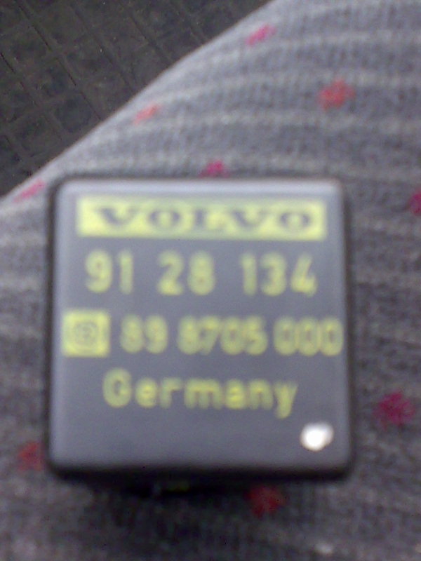

И так сегодня залез к печке и ещё раз всё прощуповал .И вот что нащупал.Стоит две релюшки синяя и чёрная синяя на 4 передачу,а чёрная я так понимаю на 1-3 скоростя.Так вот прозваниваю синюю прозванивается а чёрная не прозванивается.Что-ж получается что дело в реле.А где именно этот реостат стоит .Подскажите.
Вот это реле
Может здесь гдето этот реостат стоит?

Re: Вольво 850. Печка
Сообщение DrEvil » Вс окт 10, 2010 2:38 am
да дело вполне может быть в реле
Сообщение DrEvil » Пн окт 11, 2010 3:11 am
та на разборке купи... ну для аналока нало ему в пузик заглянуть
