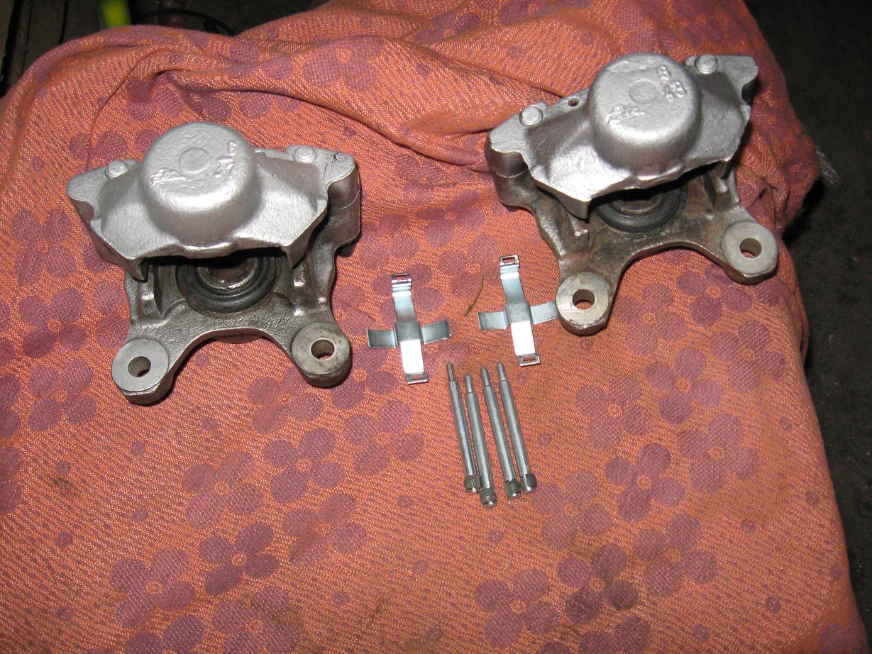

подготовленные супорта и новенькие направляющие и пружинки

сегодня пол дня занимался тормозами! поменяны все резиночки и пыльники на всех супортах, поменяны тормозные шланги, слита вся тормозуха и залита новая, все поршни в передних супортах оказались в отличном состоянии, всё было помыто, все поршни и направляющие отполированы до зеркала, задние супорта, которые мне предоставил Рома, за что ему отдельное спасибо!, были так же перебраны и отполированы поршни! и о чудо! оказалось что в гараже у меня есть уклон! машина стала катиться!хотя пол заливался бетоном под уровень! педаль тормоза стала легче и чувствительнее! :idea:
