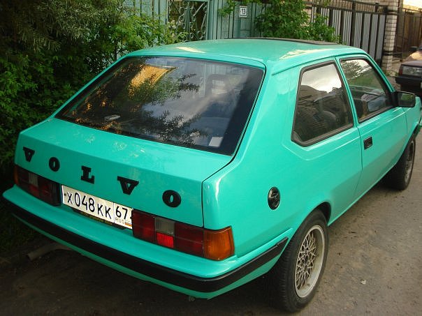

Сообщение Кум » Пн фев 07, 2011 10:34 am
вот такая машинка

Сообщение Timelife » Вт фев 08, 2011 8:19 pm
Красивая! Еще фото!

Сообщение Рожко Александр » Вт фев 08, 2011 8:54 pm
Машинка-супер! Но по моему туманки не в тему

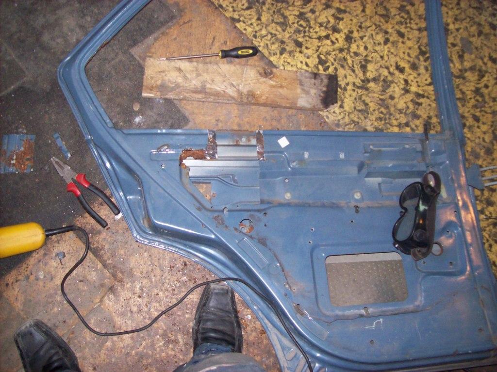

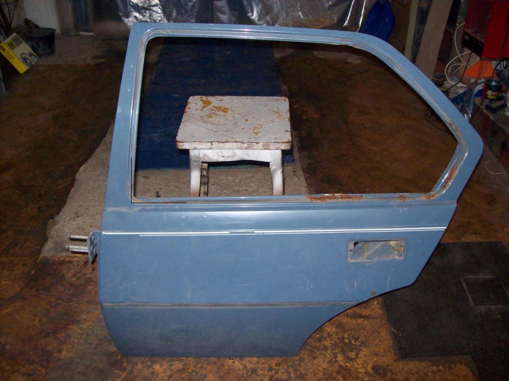

Сообщение Cергий » Ср мар 02, 2011 10:46 am
Есть несколько комплектов уплотнений с разных авто, но они нормально, без складок, не устанавливаются. Дверь купил ради прикола, типа "хорошее бу", вскрыл, такая же дрантия, как и моя. На фото отметил овалы, которые мешают установке уплотнений, но на одной из троек, видел заводские, но найти не могу, или заняться поиском, а двери гниют дальше, гады-годы. :D

Сообщение Кум » Ср мар 02, 2011 12:14 pm
Cергий писал(а):На фото отметил овалы, которые мешают установке уплотнений
Понял )

Re: Для фанатов 340-ых
Сообщение Евгений » Ср мар 02, 2011 8:52 pm
Понял )
Мужики, я чет не понял про овалы :oops: а молдинги я установил по возможности на места, затем обклеил маляркой сами молдинги и двери по периметру молдингов, затем полиоритановым герметом прошелся по образовавшемуся пространству, и мокрым пальцем стер излишки гермета, и через 20-30 мин снимаем малярку и получаем прорезиненый уплотнитель, и красиво и вода не поступает :?

Сообщение Евгений » Ср мар 02, 2011 8:54 pm
Все, увидел овалы)))

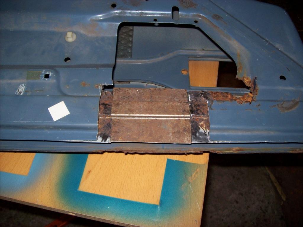

Сообщение Cергий » Пт мар 11, 2011 12:46 pm
Есть рисунок и фото. Если не очень понятно, значит плохо обьясняю. :D
