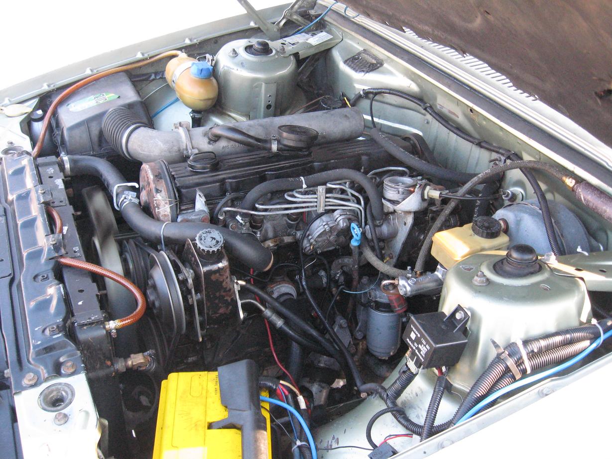

вчера помыл мотор и все подкапотное - 50грн
установил реставрированый насос ГУР от "samwear" - Саши.
поставил людский впускной коллектор от атмосферника, вместо старого извращения от турбомотора, который мне презентовал Серега740, за что ему отдельное огромное спасибо!
естесна новая прокладка под коллектор - 20грн.
новый ремень привода вентилятора и насоса ГУр - dayco 40грн.

теперь убрать патрубок каличный охлаждайки и ваще как с завода:=)))
Re: свершилось! 760GLE
Сообщение ARTYHA » Ср мар 02, 2011 11:34 am
я подумаю над этим когда буду менять бачек, ставить новые шланги и электровентилятор))))

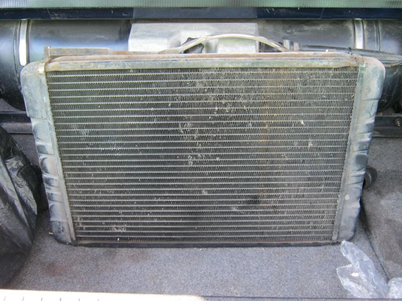

Сообщение nikolajs » Пт мар 04, 2011 8:51 am
У меня от дизеля с 244-ой остались шланги радиатора. Может тебе подогнать? Давай выложу фото, а там решишь. Я бы махнулся на что нибудь, если у тебя по 7-ке есть что полезного? Еще есть самрадиатор и диффузор к нему.

Я гляжу у тебя и радиатор то не родной по ходу?

Сообщение nikolajs » Вс апр 03, 2011 10:51 pm
Вот фоты радиатора. Собственно говорят что не станет, но как же, он же почти родной... Короче думай, а там будем говорить. Размеры помоему 700х400 или что то в этом дуже, короче если что, перемеряю.
