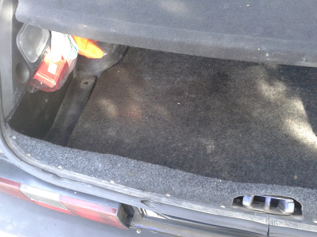

Вчера занимался багажником. Под запаской обнаружил маленькую дырочку. Мастика от Тектила + сетка стекловолокно и готово. На мастику уложил порезанную сетку и залил сверху опять мастикой. Снял пластик с багажного ( пыли писец_) , снял сиденье сзади , все обработал мастикой( охринненая штука въедается в металл). Подождал 2 часа , проверил на отлип , купил три метра подложки под ламинат фольгированной 6 мм. и проклеил ее на мастику. Сразу стало гораздо тише в салоне.
Итог: подложка - 36грн. мастика на холяву.

Сообщение solohino » Чт сен 13, 2012 12:54 pm
Экопласт,с алюминиевой прослойкой,работал с таким,температуру выдержит,а вот вибрацию...не знаю,не для этого он.
Re: Голандка с шведскими корнями 340 1,6 дызель
Сообщение lexa » Чт сен 13, 2012 1:53 pm
solohino писал(а):Экопласт,с алюминиевой прослойкой,работал с таким,температуру выдержит,а вот вибрацию...не знаю,не для этого он.
пашет

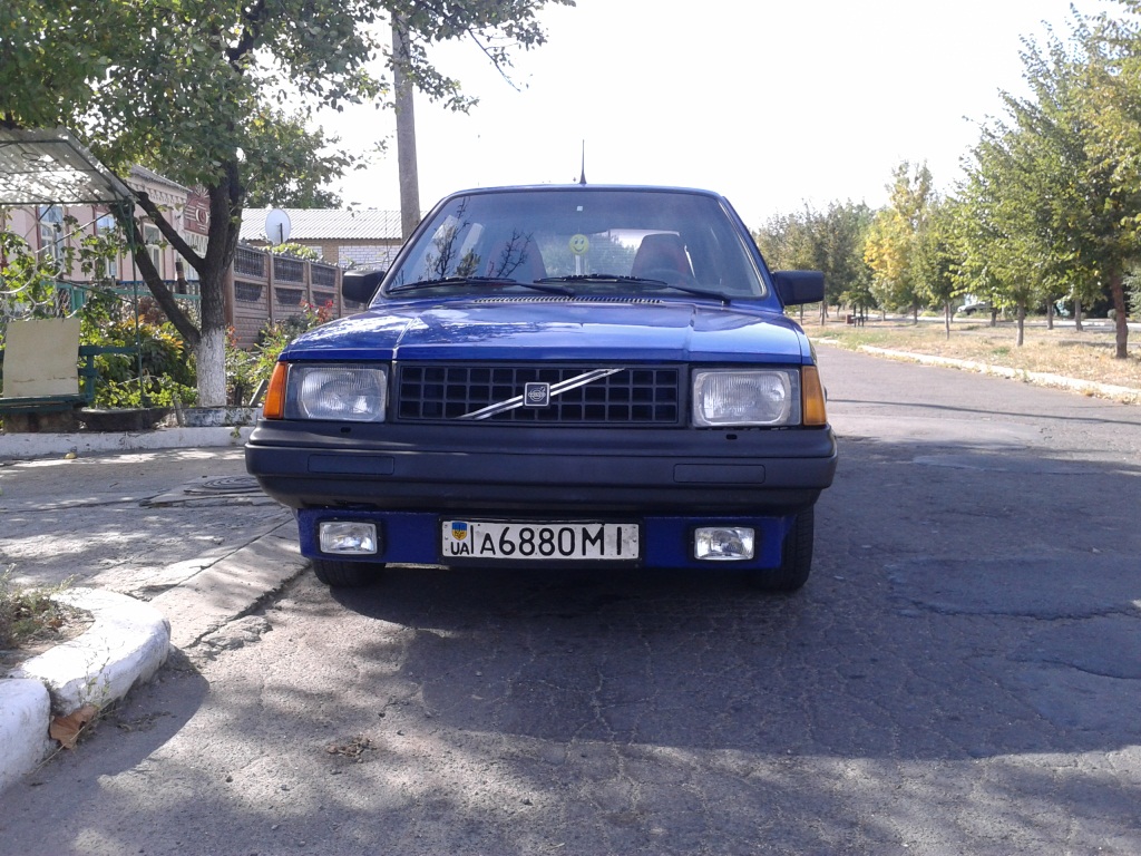

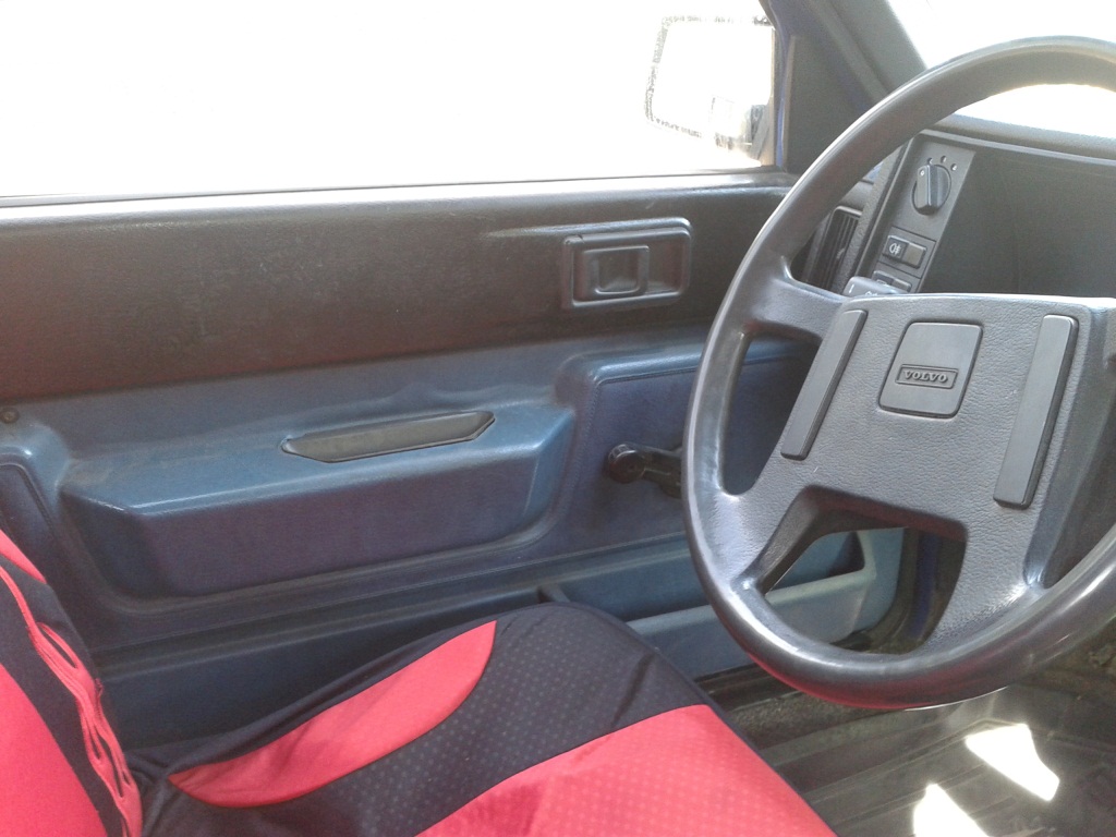

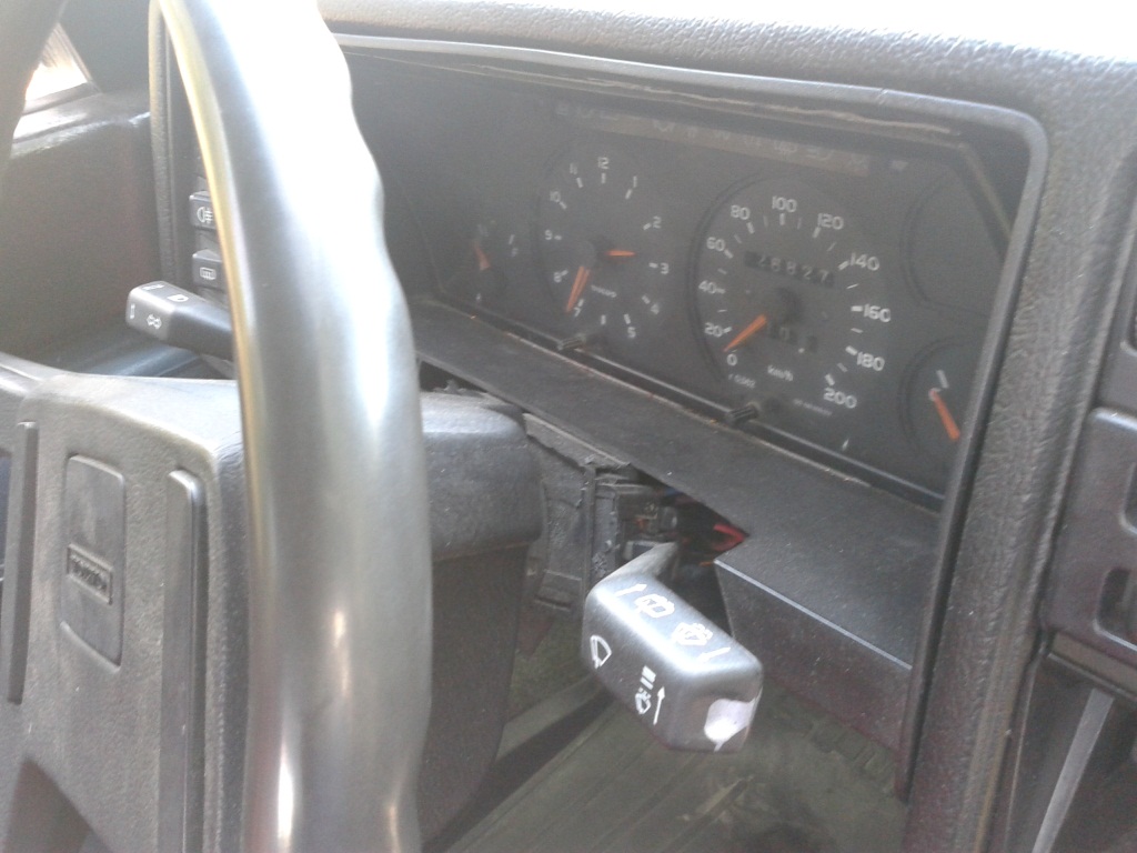

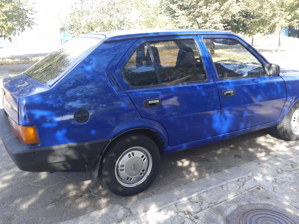

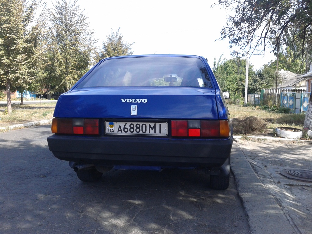

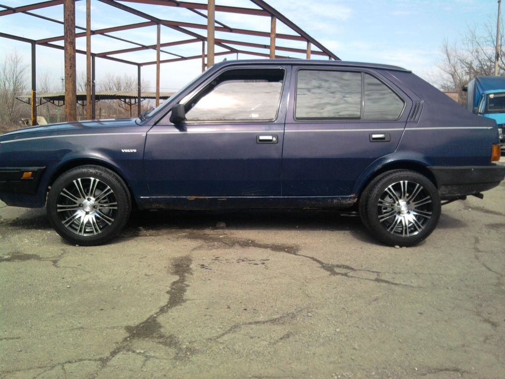

Сообщение lexa » Чт сен 13, 2012 2:56 pm
Получите.
Сообщение ivan@m » Чт сен 13, 2012 3:35 pm
де диски р 15? де стеклоподъемники? де спойлер оригинальный? низачет! :D
пс ;)
Сообщение Rom » Чт сен 13, 2012 3:36 pm
Классно Леха, вот только надпись сзади ты зря повесил сверху, ну не свистит она там ИМХО!
Осветлил ты ее немного, тот цвет конечно был поагрессивнее.
